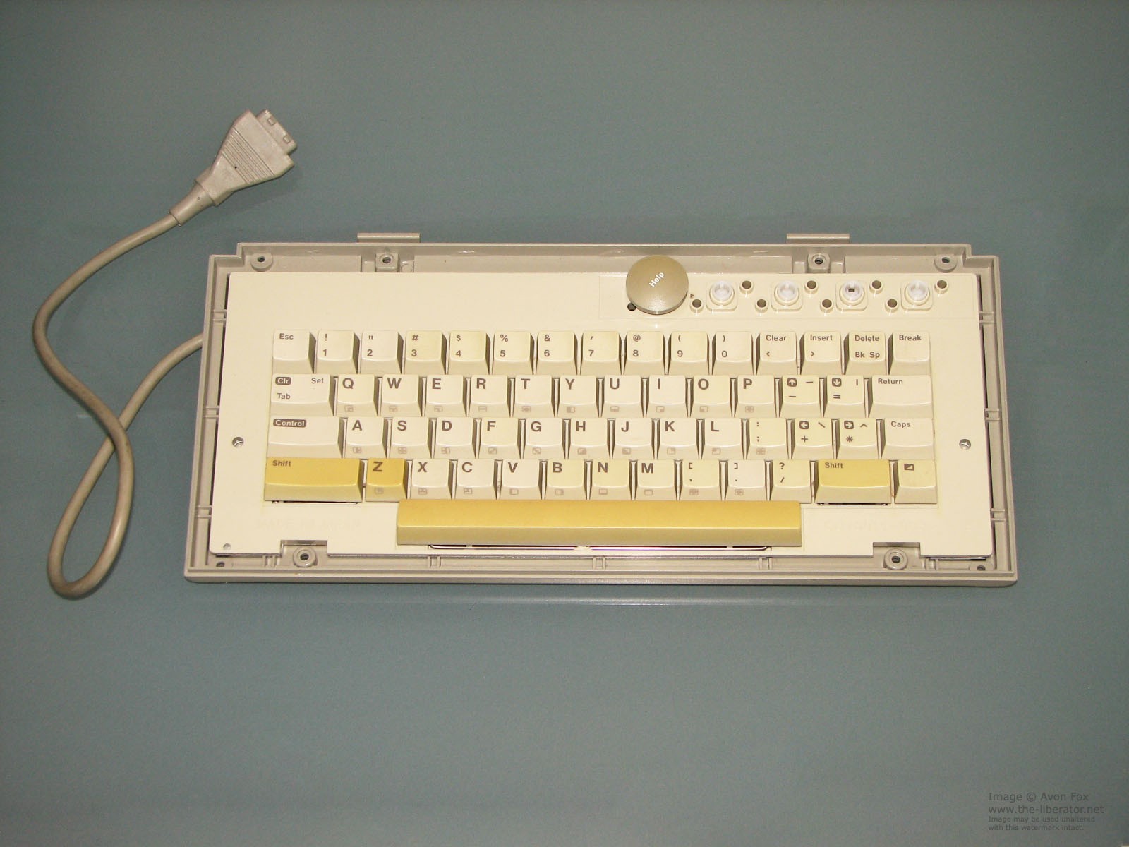

Ich habe es selber noch nicht probiert, aber ich glaube tatsächlich, dass die eigentliche Tastaturplatine beim XEGS und XE identisch ist:
Re: Erledigt: Biete XE Tastatur, 130XE, 65XE, XEGS
Verfasst: 28.03.2025 15:02
Ja,
Unterschied ist: die beiden 4050 sind hier mit in der XEGS Tastatur verbaut (um die Anzahl der Leitungen zu reduzieren),
während sie beim XE auf dem Mainboard sind :).

Könnte man also theoretisch eine XE Tastenplatine zur XEGS Tastenplatine umbauen?
Verfasst: 28.03.2025 16:03
Olix hat geschrieben:
28.03.2025 15:08
Ja sollte gehen!
Verfasst: 29.03.2025 12:26
von RhoSigma
Ja, ist dieselbe Tastatur, nur die Consol-Tasten haben eine andere Form. Man kann sogar DecentXE Tastauren einbauen, braucht dann aber entweder neue Consol-Tasten oder muss die original mittels Adapter "festkriegen".
