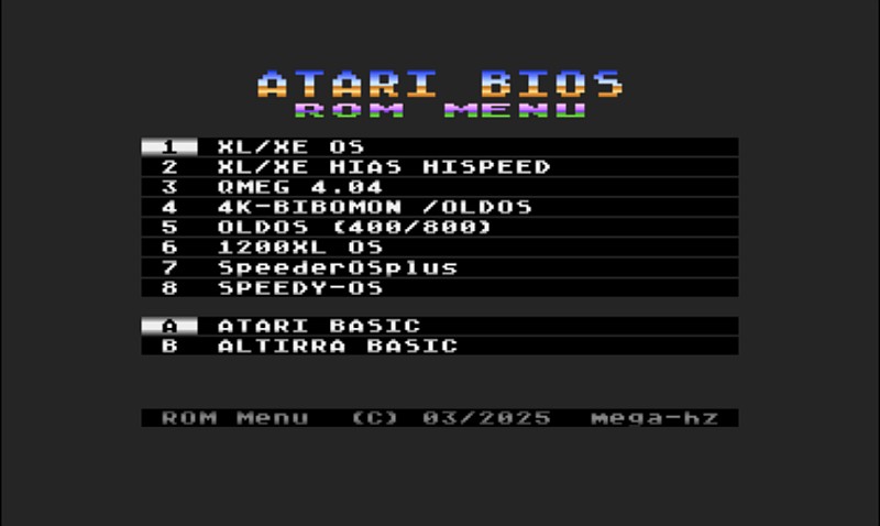

Ähnlich wie beim Ultima1MB kann das OS über ein Menü gewählt werden.
Durch eine Tastenkombination beim Einschalten gelangt man in dieses Auswahl-Menü.
Darin kann dann zwischen 8 OS Versionen und 2 BASIC Versionen gewählt werden.
Die OS Varianten und BASIC Versionen können selbst bestimmt werden, ebenso die Beschriftung des Menüs.

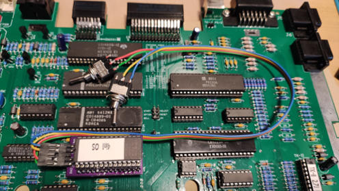

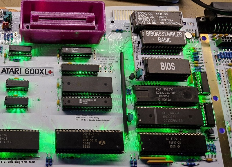

Eingebaut kann das dann so aussehen:
Prototyp-Version im 600XL+
Bild2 - 600XL.jpg (167.67 KiB) 27665 mal betrachtet

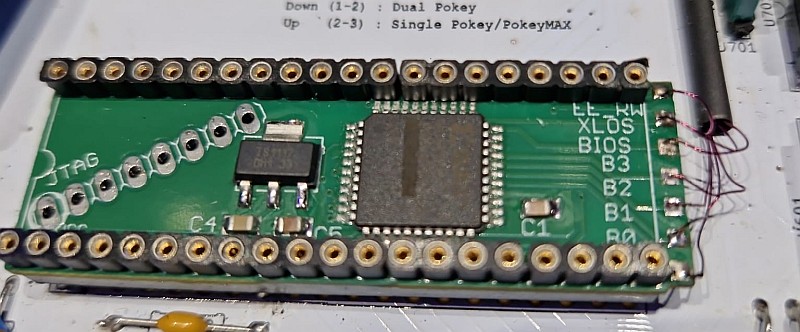

Der Umschalter besteht aus zwei Huckepack-Platinen:
Eine Platine kommt unter die SALLY-CPU
Eine Platine kommt unter das OS und BASIC ROM
Falls also CPU, OS und BASIC bereits gesockelt sind, werden keine Lötarbeiten am Motherboard notwendig sein.
Die Platinen passen in der Form in standard 600XL und 800XL. In XE Geräte mit einer kleinen Modifikation und einer Drahtverbindung zum Motherboard..

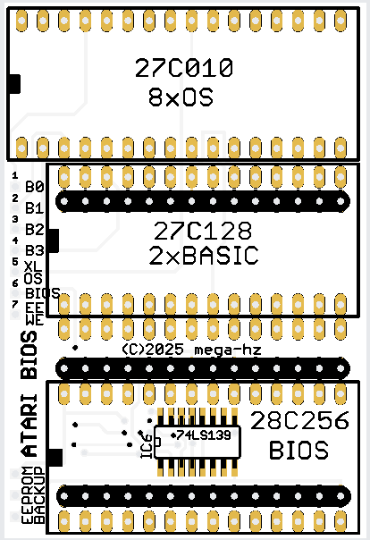

Hier mal eine ausfühliche Liste aller Teile die (vorraussichtlich) in der Sammelbestellung enthalten sein werden:
CPU-Platine
Alle SMD Bauteile sind bereits bestückt und der Xlinx Baustein ist bereits programmiert. Lediglich der 40 polige IC Sockel muss noch aufgelötet werden. Anstatt des Sockels können auch 2 Stück 20 pol Buchsenleisten verwendet werden. Falls gewünscht kann auch noch eine 7 polige Stiftleiste aufgelötet werden um das Verbindungskabel steckbar zu machen.
ROM-Platine
Auf der ROM-Platine befindet sich ein SMD-IC. Dieser ist auch bereits aufgelötet.
Ansonsten müssen hier nur 3 IC Sockel und einige Stiftleisten aufgelötet werden
Neben den beiden Platinen befinden sich folgende Bauteile im Kit:
1x EEPROM 28C256*
1x EPROM 27C128 (UV-Löschbar)*
1x EPROM W27C010 (elektrisch löschbar)*
2x IC-Sockel 28 Pol
1x IC-Sockel 32 Pol
1x IC-Sockel 40 Pol (ersatzweise 2x 20 pol Buchsenleiste)
3x Stiftleisten 14 pol. Typ1 **
3x Stiftleisten 14 pol. Typ2 **
2x Stiftleiste 7pol. 90°
1x fertig konfektioniertes Flachbandkabel mit Dupont-Buchsen
* Die drei ROM Bausteine stammen von einem China-Versender. Diese sind nicht immer garantiert Neuware. Ich habe mich dennoch dafür entschieden, da eine Bestellung bei seriöseren Versandhändlern wie Mouser oder Reichelt, das Projekt mindestens um 20 Euro verteuert hätte. Ich werde die Bausteine aber natürlich testen.
** Bei den Stiftleisten werden zwei Arten beigelegt die Wahlweise genutzt werden können:
  • Typ 1 hat dickere, eckige Stifte, falls auf der Atari Platine das OS und BASIC mit einem Federkontakt-Sockel bestückt sind
  • Typ 2 hat dünne, runde Stifte, falls OS und BASIC mit Präzissions-Sockeln bestückt sind
