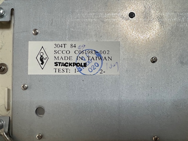

Ich habe 3 verschiedene Tastaturen, die ich gern wieder gangbar machen möchte.
Nr. 1 ist eine mit Folie, für die es bei eBay Ersatz zu geben scheint. Wie sind Eure Erfahrungen mit den Ersatzfolien von Retrohax? Passen diese und lassen die sich vernünftig montieren?

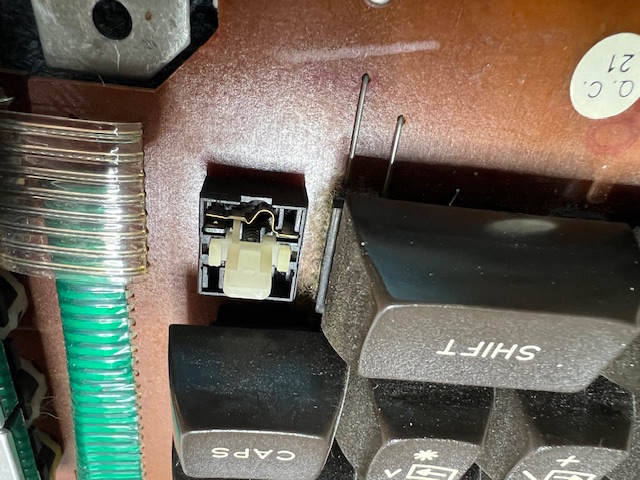

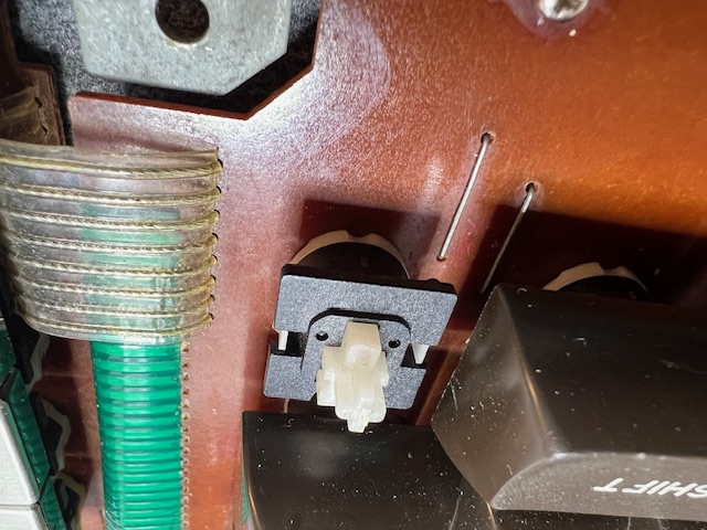

Nr. 2 ist mit den flachen, offenen Cherry-Tastern, für die ich einen Ersatzschalter und die Kappe "R" bräuchte. Hat zufällig jemand eine Opfertastatur im Anbruch oder einen Hinweis über eine sonstige Quelle für einen solchen Schalter?
Die beiden Fotos zeigen die Produktnummer und beispielhaft einen solchen Schalter.
Nr. 3 ist an sich vollständig, aber 5 (fünf) Schalter geben keinen Kontakt mehr. Hat jemand ggf. Ersatzschalter, die er entbehren könnte?
Die Tastenkappen von Nr. 3 passen übrigens perfekt auch auf Nr. 2 (auch in der Höhe). Wenn also jemand eine Opfertastatur der Nr. 3 im Anbruch hat und das "R" entbehren könnte ...
