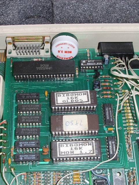

Es fing an mit dem 2 oder 4K Bibomon, nur als OSROM.
(Wie auch im Mini-BIOS)
Der war schon recht gut, aber dann hat der CompyShop den 16K-Bibomon herausgebracht.
Dieser war eine Platine auf der diverse TTLs und auch ROMs bestückt waren.
Der 16K Bibomon hatte eine einblendbare Echtzeit Uhr,
Centonics Schnittstelle und unterstützte div. Speed-Befehle sowie auch High-Speed SIO.
Sah so aus:
Da das OS vom Bibomon ebenfalls wie der 4K Bibomon auf dem OLD-OS basiert,
wurde die Möglichkeit eingebaut, auch das normale XL-OS starten zu können.
Das Teil war damals richtig teuer: Ich hatte 398DM bezahlt!

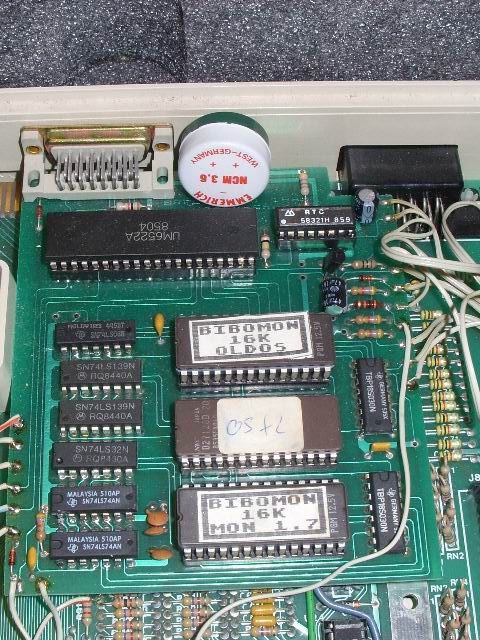

Später kam von Ralph David der Nachbau, der 25K Bibomon raus, aber wiegesagt, der ist sehr zeitkritisch und läuft nur mit viel Trickserei und nicht in jedem Rechner.
Bild davon:
