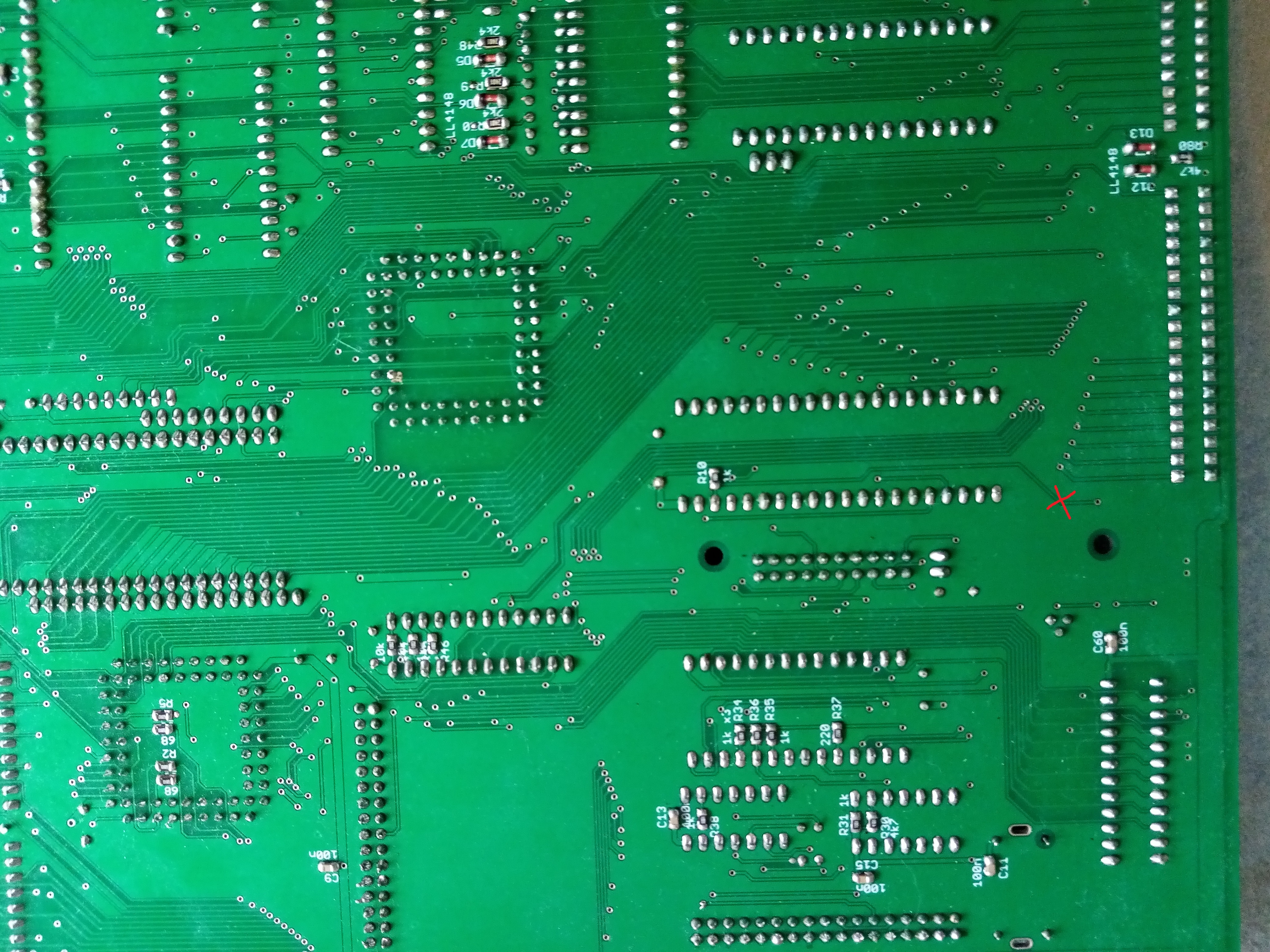

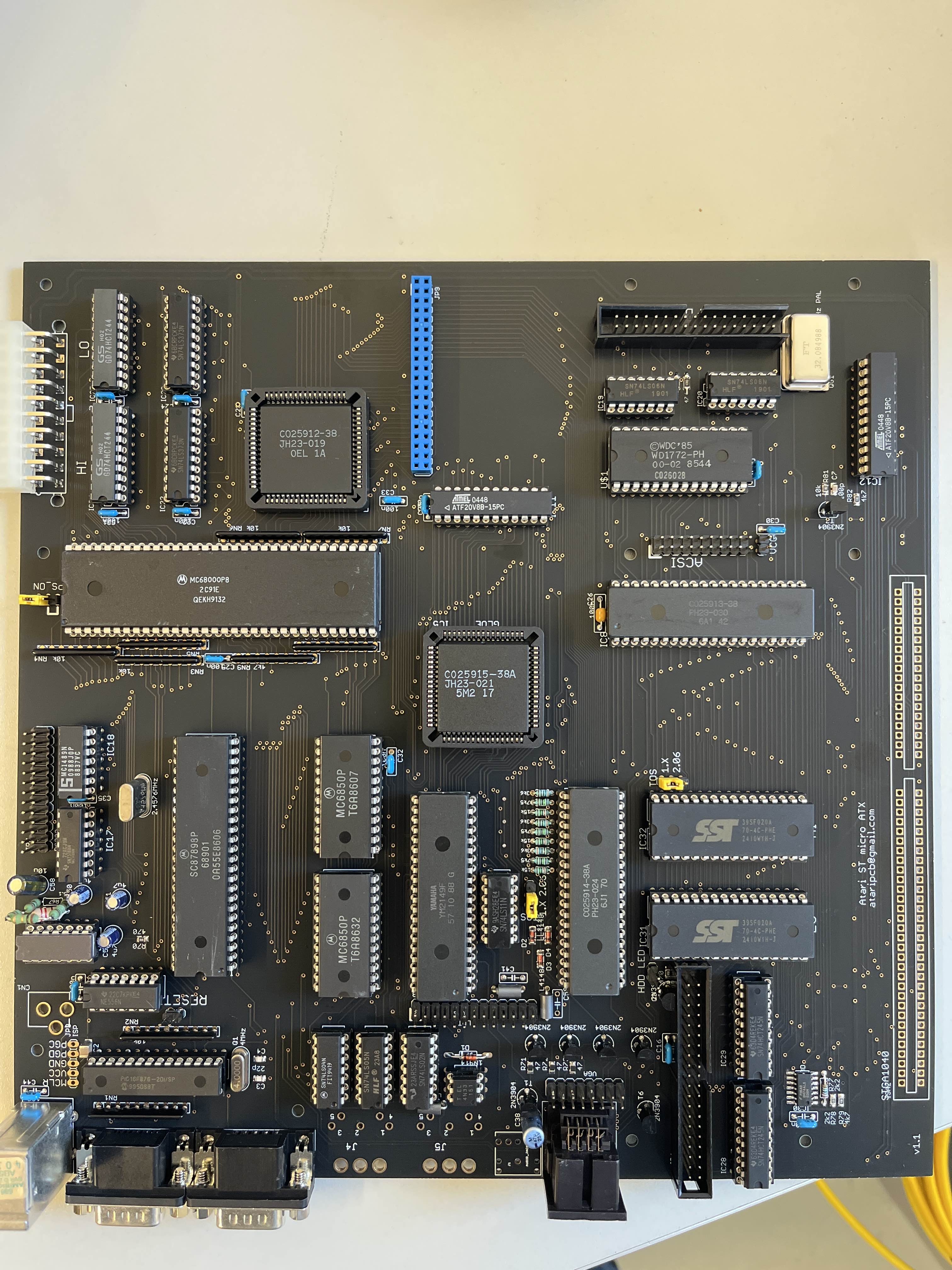

ATARI ST ATX Remake Board
Verfasst: 16.07.2024 01:01
von mega-hz
nähere Infos kommen hier noch.
ST ATX.jpg (443.22 KiB) 16091 mal betrachtet
die ersten 5 sind schon bestellt und angekommen sowie an Leute aus meiner ATARI Hardware WhatsApp Gruppe verteilt.
Da muss aber für die nächste Version noch einiges verbessert werden.
z.B. sind da etliche 0805 R's und C's aber auch etliche konventionelle.. Blödsinn, wird alles SMD werden.
Auch einige ICs wie 74LS244,74LS245,74LS373 und mehr können als SMD geändert werden.
Das ergibt zum einen günstige Bestückung bei JLCPCB und zum anderen ne Menge an Platz.
Das Layout kommt ja aus Polen, ich habe bislang nur ein paar kleine Änderungen gemacht.
Auch sind da einige Fehler bei der Pin Nummerierung von ACSI,RS232 und LPT da.
(falsche Zählreihenfolge). Aber fürs erste schonmal gut zum testen und optimieren.
ROM Port und Blitter fehlen auch.

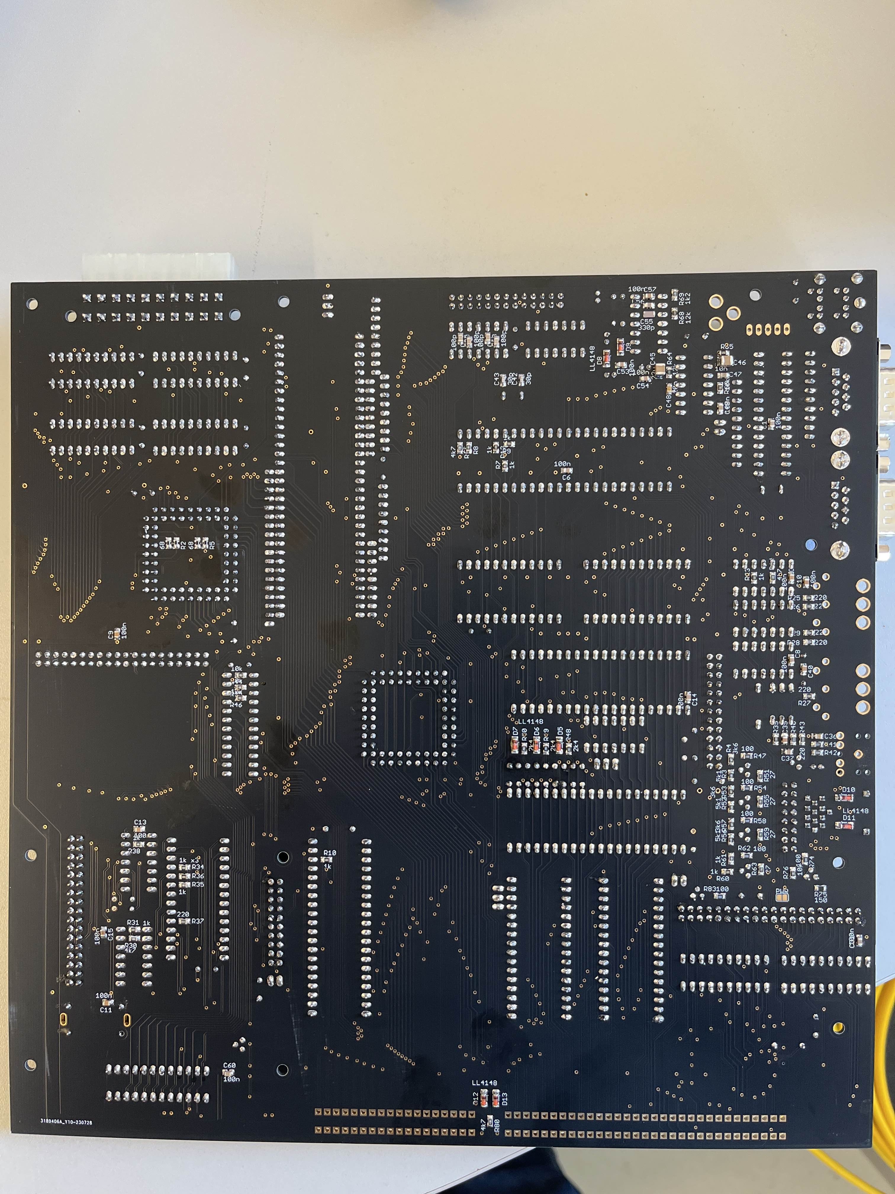

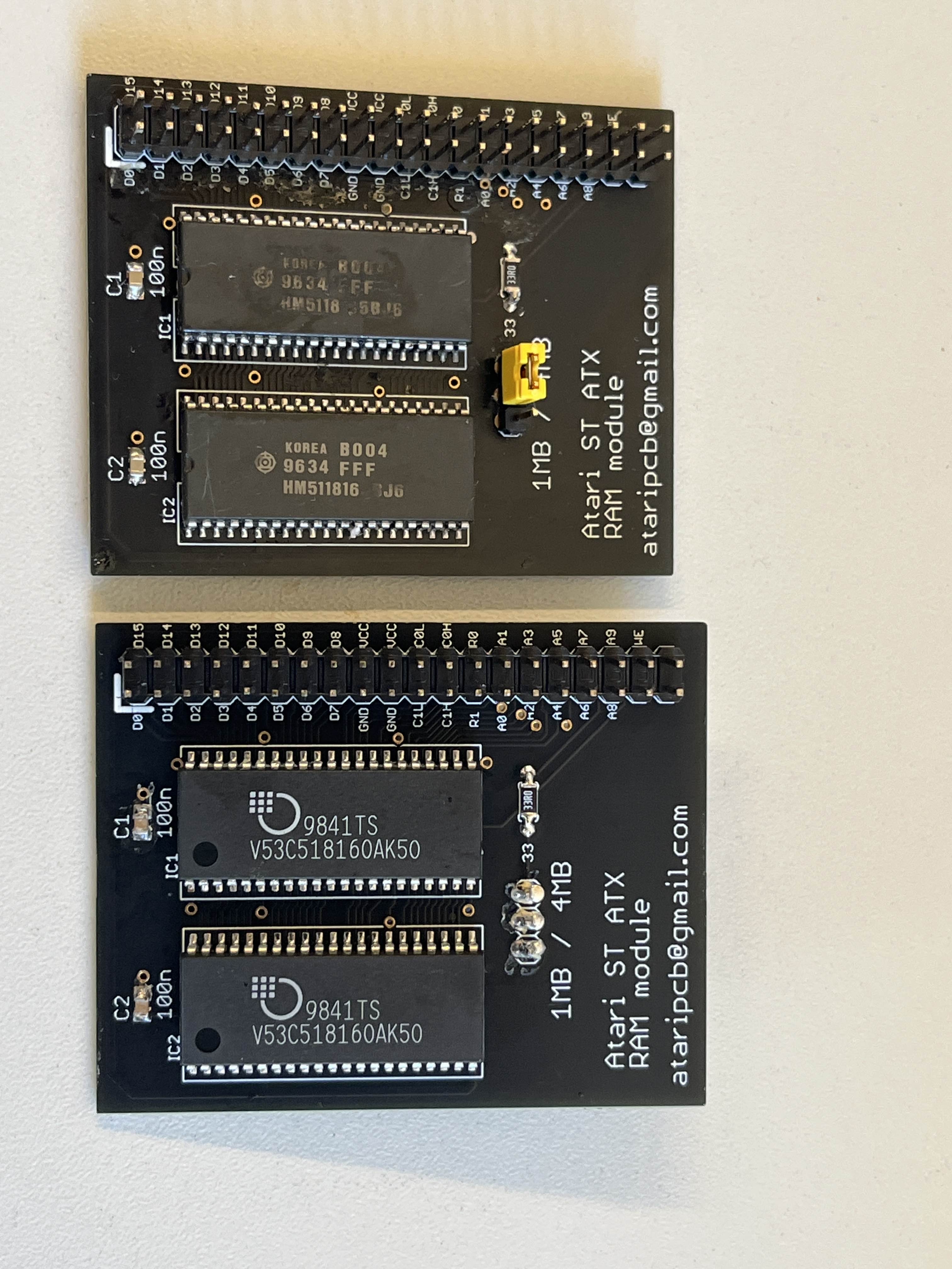

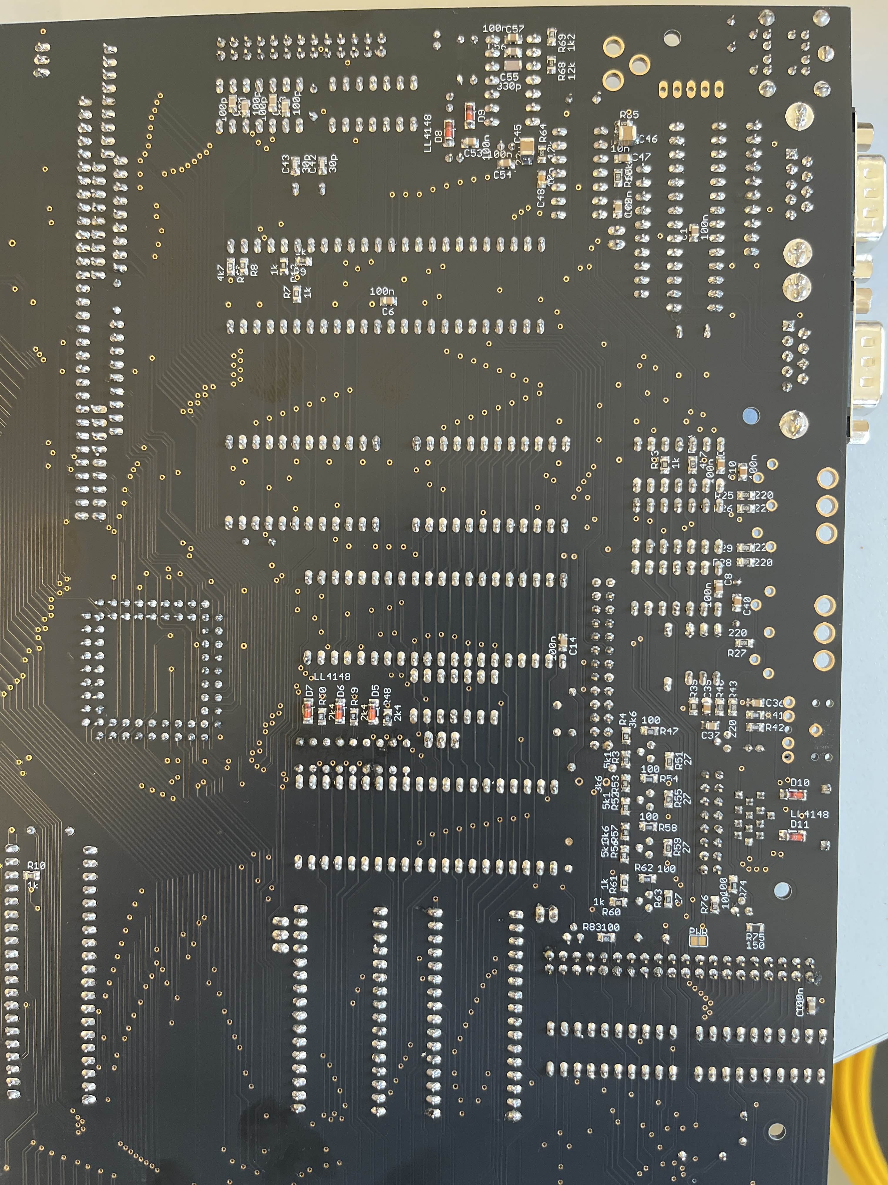

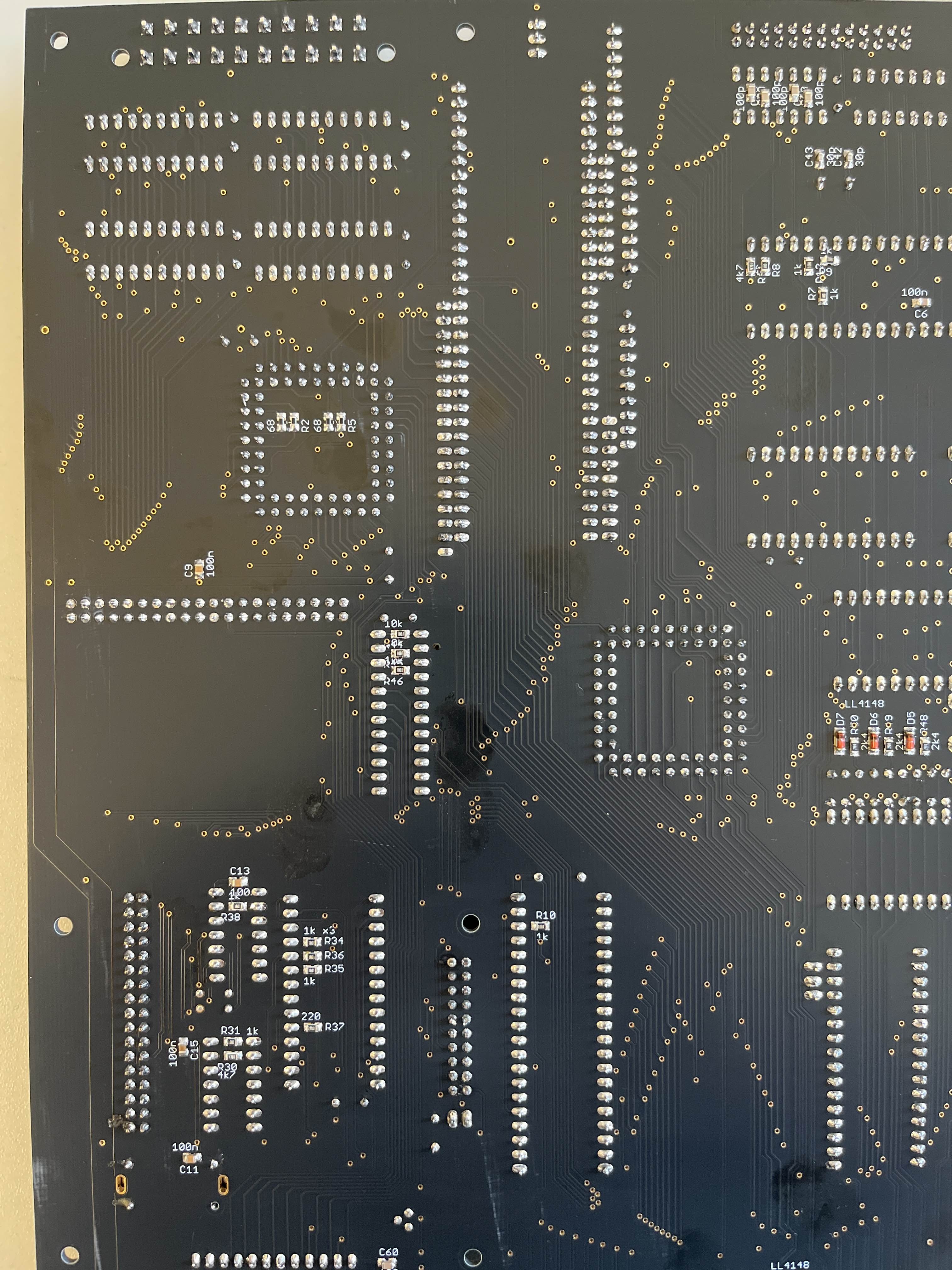

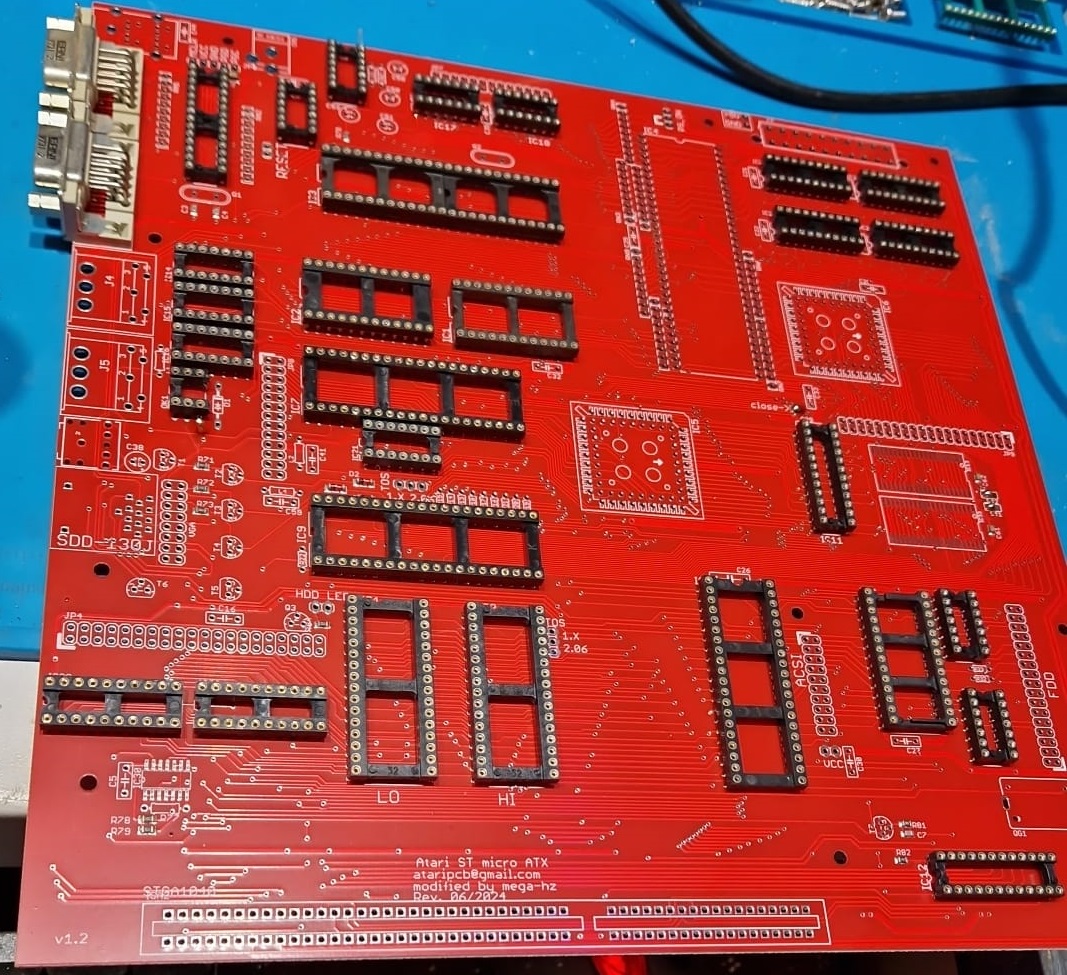

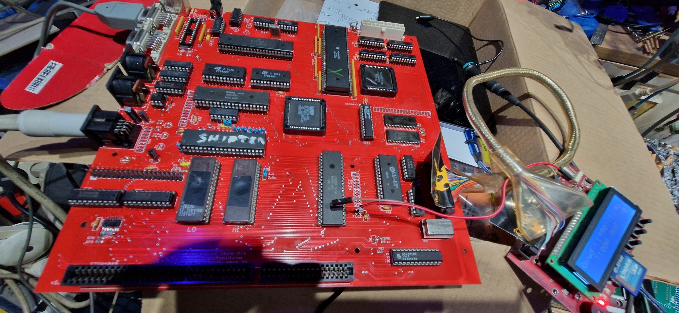

Ich habe mal ein paar Bilder meines Boards eingestellt.
Vielleicht sieht man ja was was ich übersehen habe.
Re: ATARI ST ATX Remake Board
Verfasst: 17.07.2024 23:38
von mega-hz
Das ist das gleiche Board wie das, was ich oben genannt/gezeigt habe!
Nur original ohne RAMs und mit dem Fehler der RDY Leitung!
Fälschlicherweise wurde das ISA-RDY Signal mit dem RDY der GLUE verbunden was falsch ist!
Die markierte Leiterbahn muss getrennt werden!
Was macht das Board denn bzw. nicht?
hier ein paar Links zu gefundenen Fehlern:
https://chillichai.com/atari-st-micro-atx/
https://www.atari-forum.com/viewtopic.p ... 74#p436274
Sorgfältig lesen!
Mess mal, ob 68000 Pin 17 (HALT) LOW oder HIGH ist!
Und am Shifter: sind die 32MHz und 16MHz da?

Das rote Board ist noch nicht fertig bestückt, ich warte noch auf ein paar Teile,
daher kann ich auch noch nix dazu sagen, ob es läuft oder nicht.
Verfasst: 19.07.2024 19:08
von Atari4Fan
Was muss ich beim starten des Atari ATX Boards genau beachten?
Vielleicht habe ich da etwas vergessen.
Ich habe einen Reset Schalter installiert und eine Brücke beim Power On gesteckt.
Ausserdem ein ATX Netzteil mit Schalter angeschlossen.
Sonst noch was? Ach ja auf der Rückseite des Boards gibt es noch eine Lötbrücke mit Power. Was hat es mit dieser auf sich?
Verfasst: 19.07.2024 20:44
von LarryL
Die Lötbrücke auf der Rückseite müsste für IDE sein, einige CF Adapter akzeptieren auf PIN 25? 5V Speisung
Fürs erste booten würde ich IDE erstmal weglassen…
Viel wichtiger sind die beiden Jumper für die TOS (E)PROMS bzw. Flash.
Wie hast du die Flash-Bausteine programmiert?
1.04 und 2.06?
Welches im „oberen“ bzw. „Unteren“ Bereich?
Der eine Jumper selektiert oben/unten, der andere, ob ein 1.04 oder 2.06 decodiert werden soll
Wenn das nicht zusammenpasst, bootet auch nix
Dazu müssen dann die Images auch richtig, d.h. gebyteswapped programmiert sein
Ich meine, bei den Images auf ataripcb.pl ist alles passend (aber dann kein deutsches TOS)
Die GALs müssen natürlich auch richtig programmiert sein…
VG
Michael
Verfasst: 19.07.2024 22:40
von mega-hz
Hast Du mal gemessen ob CPU Pin17 HI oder LO ist?
Sollte es LO sein, gibt es ein größeres Problem da die CPU dann in /HALT geht.
und hast du die markierte Leiterbahn getrennt?
Ich habe zwar fast alle Teile da, aber einige fehlen noch um das Board in Betrieb zu nehmen.
Jumper mal auf TOS2.06, beide Jumper und wenn er dann nicht startet, tausche mal beide Eproms gegeneinander aus.
Vorrausgestzt, wie LarryL schon geschrieben hat, die Eproms sind richtig gebrannt.
Und ja, der Lötjumper PWR ist um am IDE Port +5V durchzuschalten.
Mach erstmal nur nen Monitor (SC1224, wenn Du hast) dran und schau was passiert.
Kontrolliere auch mal, ob Dein Netzteil durch das brücken des POWER-ON Jumpers auch wirklich anspringt!
Mess mal da, wo +5V anliegen sollten!
...und teile uns deine Messungen mit.
Verfasst: 28.07.2024 21:55
von Atari4Fan
Hallo, gerade von der Fuji zurück deswegen die späte Rückmeldung.
Also ich habe auf der Veranstaltung ausser das ich dort die funktionierende 600XL Remake gebaut habe natürlich auch den Atari ST ATX in Bearbeitung gehabt.
Habe das Netzteil kontrolliert. Alles OK
Habe die Betriebsspannungen soweit ich Pläne der IC,s finden konnte gemessen. Alle 5 Volt
Habe an der CPU das Halt Signal gemessen. 5 Volt, High, OK.
Habe zwei RAM Platinen gebaut und konnte so die Auswirkungen beim wechseln testen. Keine Änderung.
Habe das gebrannte TOS vom Entwickler aus Polen quer getauscht. Keine Änderung
Also Hi und LO vertauscht.
Habe ein 100% funktionierendes TOS 2.06 eingesteckt. Keine Änderung.
Habe die Steckbrücken nach der Anleitung gesetzt. Keine Änderung.
Zwischenstand: heller Bildschirm, CPU geht in LOW. Kein Atari Boot Bild.
Am Samstag kam dann Ectos auf die Fuji und wurde von mir sogleich in Beschlag genommen. Da er oft ein Oszilloskop dabei hat, konnten wir uns die Signale am Bus etwas ansehen. Alles dabei das ich noch nie gesehen habe.
Wir haben dann frustriert zwischenzeitlich Aufgegeben.
Ich für meinen Teil hoffe nun auf ein weiteres messen am ST ATX auf der OFAM.
Verfasst: 29.07.2024 02:01
von mega-hz
wundert mich das HALT auf High ist!
Habe heute mein Board auch mal angeschlossen, HALT ist sofort auf LOW!
Allerdings fehlen bei mir noch ein paar Widerstände und die ST-Chips sind noch nicht getestet.
Aber man kann ja mal probieren....

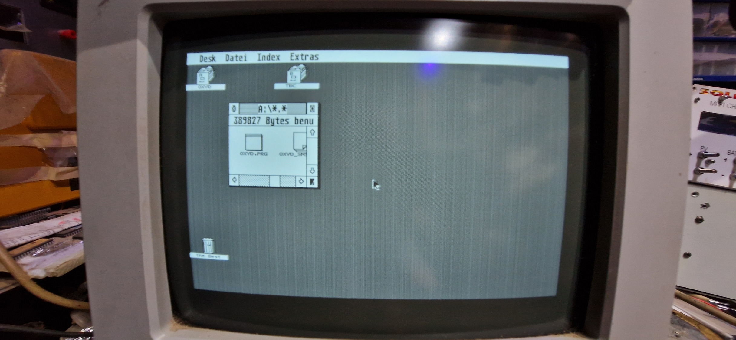

Nach einigen Fehlschlägen habe ich das Board nun zum Laufen gebracht!
Da ich keine 2N3904 Transistoren da hatte, habe ich BC547 genommen, blöderweise sind Collektor und Emitter bei beiden Typen vertauscht.
BC547 kann benutzt werden, muss aber um 180Grad gedreht werden!
Dann hatte ich tatsächlich 2 kalte Lötstellen an den RAMs (meine Augen werden echt schlechter).
Und dazu noch ne Handvoll ungetestete ST-Custom Chips!
2 x GLUE schonmal defekt.
Tastatur und Maus gehen noch nicht, der PIC vom Eiffel-Interface muss noch richtig gebrannt werden.
EMUTOS und TOS2.06, beide laufen.
Floppy bzw. HxC funktionieren auch.
RGB fehlen noch die Transis, habe aber z.z. auch keinen Platz um nen TV mit RGB hier hinzustellen.
Weiteres folgt!

Guten Tag,
ich weis nicht ob man sich hier vorstellen muß hier im Forum.
Ich schreib mal los ich habe mir auch einen schwarzen Atari ST ATX gebaut, allerdings auch bei mir keine Bildausgabe.
erst hatte ich originale TOS 2.06 Roms drinne jetzte selbst gebrannte von der Webseite aber keine Ahnung ob sie richtig beschrieben sind.
Ich absoluter Anfänger mit den Atari die einen oder anderen Mega ST hab ich schon umgebaut Hardwareseitig.
CPU ist nicht im Halt Modus Pin 17 ist High, gur ich weis nicht ob der Chipsatz ok ist.
Bin über jeden Tip dankbar

mega-hz hat geschrieben:
17.07.2024 23:38
Sorgfältig lesen!
Siehe weiter oben!
Hast Du die Leiterbahn getrennt?

Ja alles gemacht, Board läuft jetzt so halbwegs, tatsächlich war der neue Quarz defekt vom Händler über der Grenze :mrgreen:
Danke für die hilfe.
Er Stürzt bei fast allen Programmen ab wirft 2 Bomben.
Ich muß mich mal mit dem System mal befassen, leider bin ich beim TOS blutiger anfänger

von ottifant011
so wie ich das sehen kann ist keiner drauf, siehst du das Bild
