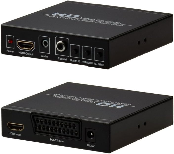

Hab mir heute mal ein paar Minuten Zeit für ein paar Tests genommen.
Test-TVs: Loewe Art32 Bj. ca. 2012, Sony Bj. 2009, Panasonic Bj ca. 2010, Loewe Connect 32 (nur HDMI)
Scart:
Loewe Art32: Bild komplett verzerrt (3. Bild zeigt den Fehler nicht ansatzweise, schlecht zu fotografieren)
Sony: Bild obere Zeile flackert (Siehe 1.Bild)
Panasonic: Bild anfangs verzerrt, fängt sich nach ein paar Sekunden, danach stabil aber nach links versetzt und linke Spalte fehlt. (Siehe 2. Bild)
Bei allen Geräten leichter Brummton vorhanden.
Ich habe so das Gefühl das das Anschlusskabel besser sein könnte. Dünnes Kabel, der Scartstecker kann nicht geöffnet werden.
Kennt jemand eine Quelle für ein gutes Kabel?
Bild beim Anschluss über einen Scart/HDMI-Konverter alles ok (siehe Bilder 4,5 und 6). Leichtes Tonbrummen immer noch vorhanden.
Getestet mit verschiedenen 7800ern und Netzteilen.
Also entweder das Kabel oder die Ausgänge der GDs sind nicht perfekt.
Vielleicht hol ich mir mal meine 37 Zoll, äh Zentimeter, Röhre mal von der Bühne runter und teste es mal damit.
Der hier verwendete Konverter hat gegenüber vielen anderen Konvertern den Vorteil das man die Ausgabe zwischen 50 und 60 Hz umschalten kann. Die meisten machen 720P/60Hz. Das passt dann manchmal garnicht, z.B. auch bei Videorecordern.
https://www.amazon.de/deleyCON-Konverte ... 103&sr=8-3
Ja, das kann ich bestätigen, der Konverter ist echt gut, den habe ich auch im Einsatz 8-) !
(Btw.: Der hat früher mal 25€ gekostet :o :roll: .)

Den coolen, von "Wosch" oben genannten Converter (mit u.a. 50/60Hz Umschaltung) gibts baugleich statt 55,99€ auch hier für 31,99€.
Re: Nächster Batch: Atari 7800 GameDrive
Verfasst: 22.11.2023 14:10
von DjayBee
22.11.2023 14:02
Nicht ganz:
Unterstützt keinen RGB-Eingang.

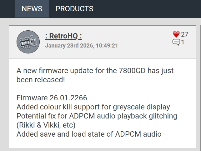

Neue Firmware für das Gamedrive 7800 verfügbar.
GD7800 FW 2026.JPG (134.54 KiB) 5980 mal betrachtet
A new firmware update for the 7800GD has just been released!
Firmware 26.01.2266
- Added colour kill support for greyscale display
- Potential fix for ADPCM audio playback glitching (Rikki & Vikki, etc)
- Added save and load state of ADPCM audio

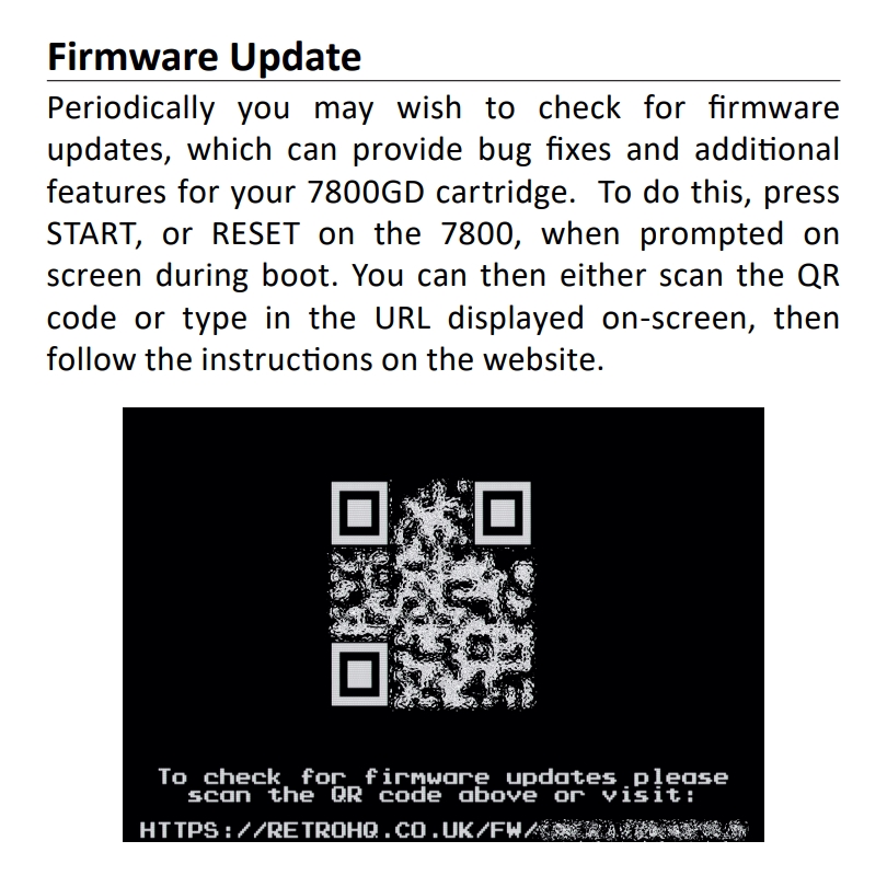

Wo finde ich das Update :?:
Verfasst: 28.01.2026 21:29
wosch hat geschrieben:
28.01.2026 21:19
GD7800 Update Hints.JPG (312.44 KiB) 5943 mal betrachtet
Verfasst: 28.01.2026 22:49
von wosch
Aha, geht das immer noch so. Danke.
