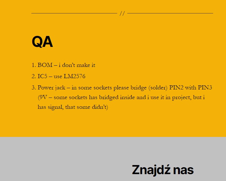

Also entweder bin ich blind oder zu blöde, aber ich finde nirgends die Spezifikation von IC5.
Das ist der Spannungsregler mit 5 Beinchen.

Nene, die Doku schweigt sich dahingehend aus...
Es ist dieser hier: https://www.ebay.de/itm/284103496280?var=585595251176
(LM2596-ADJ)

Ich war gerade nochmal auf der Webseite von Sikorsoft und habe da tatächlich noch was zum IC5 gefunden:
Es handelt sich also eigentlich um den LM2576 in der ADJ Ausführung - aber der schein kompatibel zu sein mit dem 2596-ADJ
Bleibt noch die Frage mit der großen 100uH Spule. Muss die in SMD sein oder geht die L-09HCP (bei Reichelt) auch?

Ich habe die BOM nochmal komplett überarbeitet. Neben der Auflistung aller Teile, sortiert nach Bauteiltyp und Wert enthält sie auch Bestell- oder Hersteller-Nummer für reichelt.de und mouser.de
Bei Mouser bekommt man alles (abgesehen von den Custom-Chips) allerdings hat man dort 20 Euro Portokosten, es sei denn, man bestellt noch ein paar Kleinigkeiten mehr und kommt über 50 Euro. Dann kostet es KEIN Porto. (bei einigen Bauteilen lohnt es sich eh ein paar mehr zu bestellen, denn dann kommt man in eine bessere Preisstaffel). Bei Reichelt bekommt man eben nur "fast" alles. Allerdings muss man gerade bei den Kondensatoren etwas mischen.
Für Mouser hab ich auch einen abrufbaren Warenkorb:
https://www.mouser.com/ProjectManager/P ... be21ccc5d1
Ich habe generell alle Bauteile versucht im jeweils passenden Rastermaß zu bekommen, so dass man möglichst wenig rumbiegen muss.
Übrigens bekommt man alle 3 Custom Chips, sowie die Quarze auch bei Best-Electronics als Neuware. Allerdings ist das nicht billig : Da ist man dann gleich bei 40 Euro und muss locker nochmal 30 Euro für Porto und Zoll dazurechnen.
Um beim Bestücken schön abhaken zu können, so dass man auch wirklich nichts vergisst, habe ich noch eine Bestückungsliste zusammengestellt.
