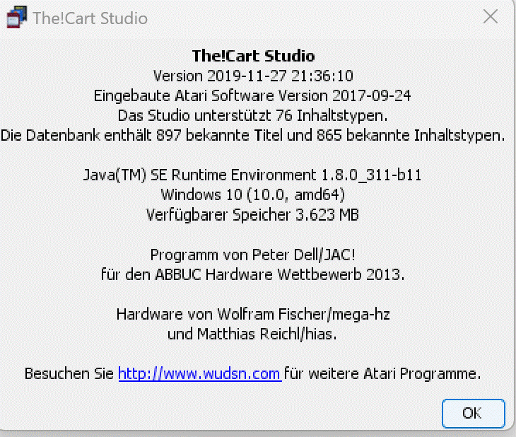

Habe ein Problem mit neuestem Cart!Studio von 2017.Es kann sein, dass dies hier schon mal besprochen wurde,hat sich aber noch nichts geändert.
Habe gestern The!Cart mit Aspeqt geflasht.Und zwar die Homesoft Games bis Nr.486. Das klappte auch alles.Leider wurden mir danach nur die Ordner 1 bis 486 angezeigt und nicht die einzelnen Games wie mit älteren Versionen des The!Cart.Studios.Die Spiele ließen sich aber starten.Die Ursache war (wahrscheinlich),dass ich im Anzeigemodus "Einzelner Eintrag" stehen hatte.Heute habe ich die 486 Zeilen per Hand in "Mehrere Einträge "umgewandelt. Auf einen Rutsch lässt sich das nicht wie bei "Genre" ändern. Und wie bei Excel gehts leider auch nicht. Als ich dann auf "Datei exportieren" ging,um eine atr. für Aspeqt zu erstellen,kam die Fehlermeldung am unteren Rand. siehe Bildschirmcopy.
Hat jemand einen Tipp,wie es trotzdem geht?
Weiß JAC darüber bescheid?
Main Aspect bzw. Respect geht bis Divisor 5,schneller gehts nicht.Hat jemand eine Idee,woran das liegen kann. Dadurch dauert das Flashen ewig.Und wenn dann Windows noch ein update macht wie letzte Nacht......

Hallo Franky,
ad 1) die offizielle Version is schon älter. Es gibt eine aktuellere, da sind schon einige Fixes und Erweiterungen drin konnte ich aber noch nicht richtig testen. Probiere die mal:
https://www.wudsn.com/productions/atari ... tudio.html
Siehe Change History 2019-12-24 bis 2020-08-13
ad 2) Was die Homesoft Disks angeht, kann es immer sein, dass Homesoft was am Menü dreht und das muss TheCart Studio dann immer erst wieder lernen.
ad 3) Massenänderungen wie du sie beschreibst kann man evtl. per Suchen/Ersetzen in der ".tcw" Datei direkt machen.

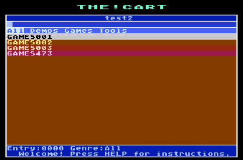

Hallo, ich habe aktuell das Problem, das wohl die Homesoft Disks (heute von der offiziellen Website heruntergeladen) nicht mit "Multiple Entries" im Cart Studio funktionieren.
Es kommt ganz unten die Fehlermeldungszeile: Eintrag hat kein Menü oder eine noch nicht unterstützte Version des Menü.
Ich nutze Cart Studio 2022-10-03
Wenn ich die ATRs von Homesoft auf "SINGLE_ENTRY" belasse, dann erscheinen die Images zwar im Cart-Preview im Altirra, aber beim start eines Images kommt dann Grafikmüll.
Siehe Screenshots:
@JAC!: Muss hier wieder eine Anpassung stattfinden?

Kannst Du das bitte so kompilieren, so das es mit dem Wald und Wiesen / Consumer 1.8 Runtime läuft?
Re: The!Cart - Die 128 MB Flash Cartridge
Verfasst: 20.05.2023 12:09
von JAC!
>Wird nun ein anderes JRE benötigt?
Tatsächlich hatte ich das ein Problem (ANT für die Tests lief nicht) um das Umschalten auf JRE11 hat es für gelöst. Muss schauen, ob ich das ändern kann.
Update:
Ist geändert. Ist nun wieder Java 8 und Link in der Hilfe zeigt nun standardmäßig auf "daily".

Beim Studio vom 28.03.2026 ist mir ein Fehler (?) aufgefallen.
Bisher konnte man im Rainbow-Menü (Erweitertes Menü) mit den Pfeil Tasten durch die Einträge dirigieren.
Jetzt funktioniert es nicht mehr. Im Such-Feld oben erscheint dann; - = + oder *.
Das heißt man muss zusätzlich die Control Taste am Atari drücken plus den Pfeil-Tasten, damit im Menü der entsprechende Eintrag erreicht wird.
