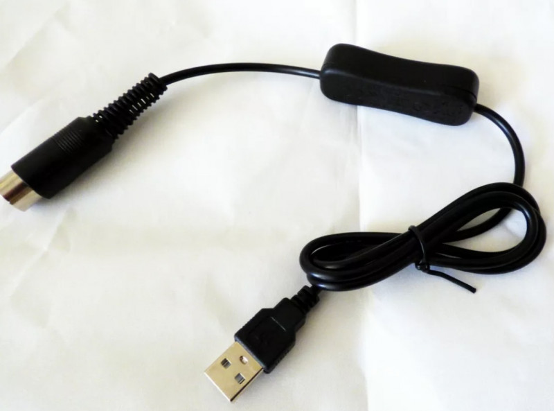

ich war sehr sehr lange weg und hatte kürzlich meinen 130XE wieder in Gang gebracht. In diesem Zusammenhang musste ich schmunzeln, als das Original-Netzteil zum Einsatz kam. Aus heutiger Sicht ein Monster. Jetzt ist mir bei eBay ein Angebot eines USB-Kabels zur Stromversorgung ins Auge gesprungen und jetzt meine Frage - kann das funktionieren? Dauerhaft, wenn das eine oder andere Peripheriegerät am SIO-Bus hängt?
kann, muß aber nicht!!
1. Frage: ist es der richtige DIN Stecker, beim ATARI sind es 7 Stifte
2. Frage: ist das vorgesehene USB NT geeignet ?
tfhh hat mal einige USB-NT untersucht und viele davon waren nicht geeignet. Evtl. sind NT für das Raspberry Pi geeignet. Ich persönlich traue dem USB-A Verbinder nicht so sehr viel zu. Muß aber zugeben, daß ich keinen Beleg dafür habe und in meinem Umfeld kaum von Ausfällen zu hören ist; Drahtbrüche ausgenommen.
Aber wie immer gilt; der elektrische Strom fließt auch dort wo der menschliche Geist nicht hinkommt :!: Das kann ich aus eigener Erfahrung bestätigen. Ich bin mit Sicherheit öfter gegen Strom "geimpft", als gegen Covid. Glücklicher Weise habe ich es immer unbeschadet überlebt.
