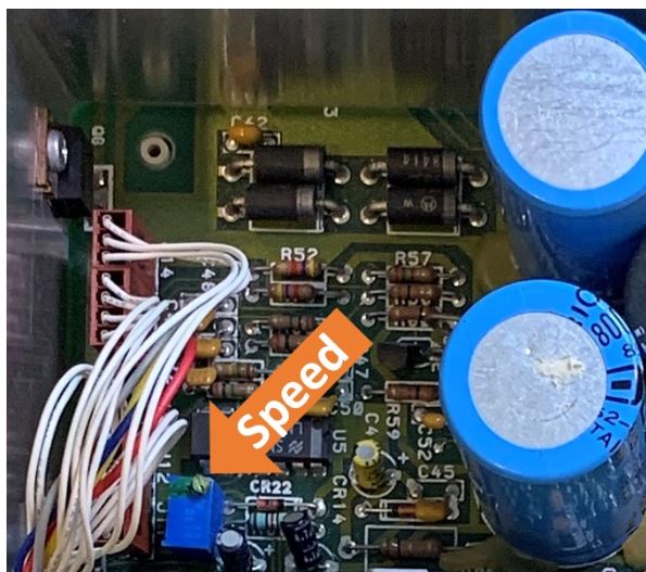

Die meisten RPM Programme funktionieren nur mit standard 1050 LW und nicht mit Happy / Speedy und anderen Erweiterungen mit Cachepuffer. Je nach Alter und Art des Programms (z.B. Atari Basic) können die auch mit 300 RPM der XF nix anfangen.
Ich glaube es gibt auch noch kleine aber feine Unterschiede bezüglich PAL und NTSC. Also nicht wundern, wenn bei einer (PAL) Speedy 1050 plötzlich 966 RPM oder ähnliches rauskommt, während noch nicht mal die busy-LED angeht. Ich denke, dass DOS 2.5F (auch DOS 2.6f, DOS 2.8 u.ä.) und viele Basic Programme keine wirklich brauchbaren Ergebnisse liefern - aber vielleicht irre ich mich ja.
Bei der Speedy kann man die Speedy Systemdisk benutzen und dort mit einer 90k Disk die Drehzahl testen, bei der Turbo 1050 ist es der eingebaute Maintenance Test mit einer 90k Disk der die Drehzahl anzeigt und wenn diese nicht stimmt, am blauen Poti (siehe Bild oben) nachbessern.
Wie dl7ukk schon sagte,
288 RPM = 1050 ,
300 RPM = XF551
Viel Erfolg!

Hi CharlieChaplin,
danke für die ausführlichen Tipps! Da ich eine Mini-Speedy in der 1050 verbaut habe (Sleepy sei Dank!), war der Hinweis mit der Speedy Systemdisk goldrichtig und wohl auch das was ich mal früher benutzt habe.
Es misst bei mir 288,7 was wohl ok ist. Lohnt sich jetzt nicht noch weiter zu kalibrieren oder?
