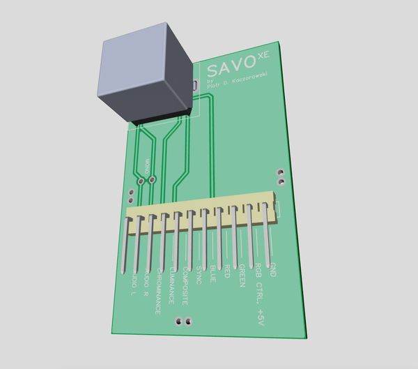

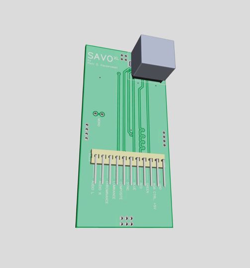

Piotr Kaczorowski arbeitet im Moment an eine neue Hardware, die es ermöglicht, ohne Modifikationen am Gehäuse Video und Sound Signal raus zu führen. Hierfür wird der RF Modulator entfernt und das freikommende Loch wird genutzt für die10 Poligen Sega Saturn Buchse.
Die XL Version:
Die XE Version:
Es wird auch eine 1200XL Version geben.
SAVO steht übrigens für Saturn Atari Video Output. Es wird aber, wie man sehen kann, nicht nur das Videosignal rausgeführt:
- Masse
- RGB CTRL +5VDC
- Grün
- Rot
- Blau
- Sync
- Comp
- Lum
- Chrom
- Audio R
- Audio L
Es wird ein Jumper geben für Mono.
Kabel mit Sega Saturn Stecker auf der einen Seite und SCART auf der Anderen sollen nicht schwer zu finden sein, laut Piotr. SAVO ist nur die Schnittstelle, leitet die Signale nur weiter.

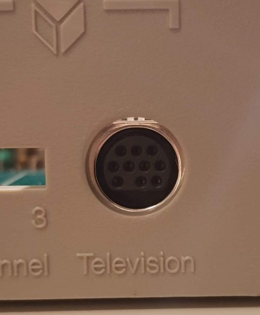

Sieht dann so aus:
Sega Saturn Stecker im bzw am Atari.jpg (21.87 KiB) 1736 mal betrachtet
