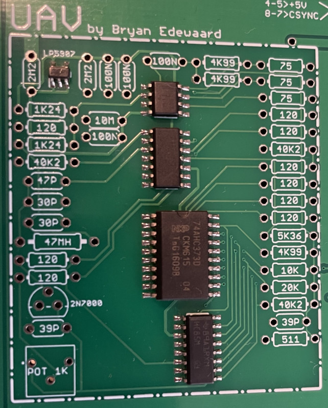

1. Der UAV Bereich.
Ich habe zwar die meisten meiner Ataris bereits mit den UAV Platinen erfolgreich nachgerüstet, aber hier muss diese ja diskret auf die Hauptplatine mit integriert werden. Sind das alles Standardbauteile oder ist da was drauf, das man programmieren muss? Ich habe auch noch nie SMD Bauteile bestückt. Bekommt man da als einigermaßen geübter "Normal-Bauteile-Löter" hin?
Keine Zeit und so, aber ich kann Dir zumindest zeigen, wie das aussieht, wenn Panos es direkt bestückt:
UAV bestückt von Panos
