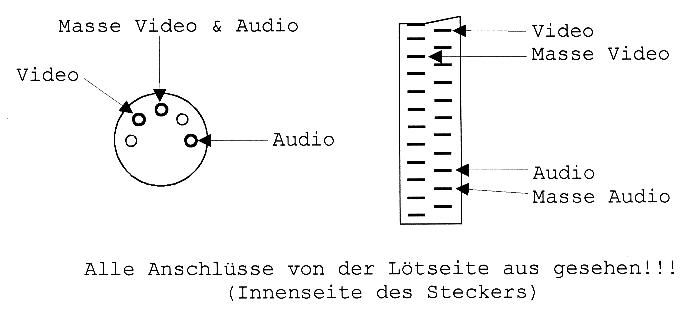

Als Gedankenstütze habe ich mir noch eine Skizze mit der Pinbelegung in der "Ansicht beim Löten" erstellt:
"Video" ist hier F-Bas, Y/C liegt auf den zwei hier nicht benutzten Pins; was dabei was ist kann ich jetzt aus dem Kopf nicht sagen... :mrgreen:
Wenn ich Scat-Stecker mit Schalter bekomme, nutze ich den um den freien Ton-Eingang (der Pin unter Masse Audio) wahlweise zuschalten zu können.

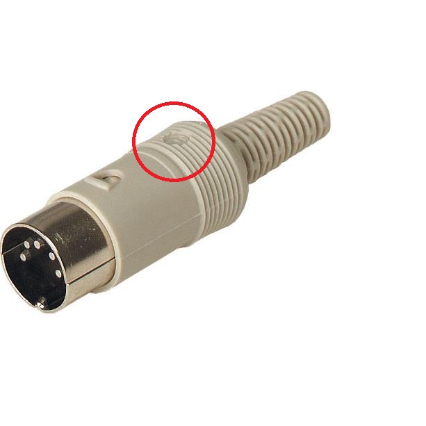

Handelt es sich wirklich um Hirschmann-Stecker oder laufen die nur unter der Bezeichnung "Hirschmann" bzw. "MAS xy"?
Wenn man bei einigen Shops nach "MAS 50" sucht, bekommt man oft z. B. so einen, ich sage jetzt mal - weil ich nicht weiß ob Hirschmann die Dinger "erfunden" hat - "Nachbau", angeboten:
Wird zwar mit der Hirschmann-Bezeichnung angeboten, ist aber nicht von Hirschmann.
Die originalen Hirschmann haben ein kleines "h" in der Hülle und die Stifte sind abgeflacht:
Zudem liegen sie preislich (Einzelpreis) inzwischen i. d. R. bei über 2 € (in "schwarz" dann meist noch schwerer zu finden und noch etwas teurer), wogegen die Billigheimer deutlich unter 1 € kosten.
