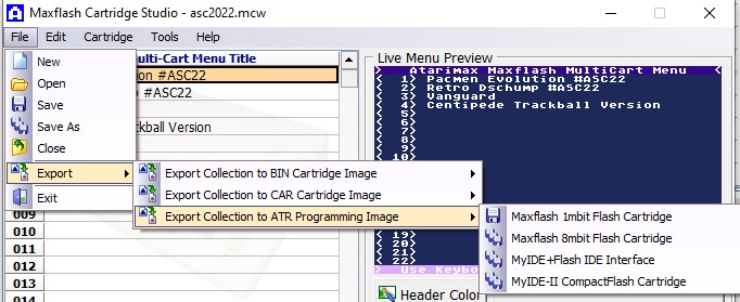

Du bastelst dir im Studio ein Modul zusammen, exportierst es als atr für 8mbit.
Screenshot 2023-01-22 133548.jpg (66.34 KiB) 5668 mal betrachtet
Dann mountest dieses im RespeQt als D1:, bootest den Atari mit eingestecktem Modul und "Option". Dann sollte sich das Flash-Programm melden und du kannst den Brennvorgang starten.
