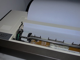

Habe einen 1027 restauriert (gereinigt, neue Druckplatte)
Als Netzteil verwende ich ein 1050-Netzteil 9VAC 3A (Original-Netzteile mit 4,2A sind nicht zu bekommen, AC-AC Neugeräte mit 4A praktisch auch nicht). Arbeite also mit Stecker-Adapter, weil der Hohlstecker vom 1027 größer ist, als vom 1050.
Die Druckplatte fährt in Grundstellung, wie im Service Manual beschrieben, also etwa 2-3 cm vom linken Rand entfernt.

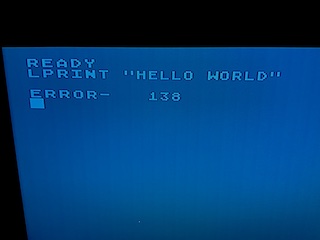

Jetzt kommts: Anschluß an Atari 800XL mit SIO-Kabel
OPEN #2,8,0,"P:" --> Druckkopf fährt 2cm nach links an den linken Seitenrand
PRINT #2;"HELLO WORLD" --> ERROR 138

Gute Punkte.
- Papier war drin :-)
- LPRINT liefert auch Timeout
- SIO-Kabel sollte klappen, aber da mach ich nochmal den Doublecheck....

SIO-Kabel scheint nicht das Problem gewesen zu sein.
Hätte mich auch gewundert, immerhin hat der OPEN-Befehl was bewirkt - übrigens fährt auch bei LPRINT der Wagen zunächst nach links, erst dann kommt Fehler 138.
Scheint ein tieferliegendes Problem zu sein?

Hab dann die alte MPU eingesetzt und mit einem Oszi gemessen, ob am seriellen Port Signale ankommen.
PIN 3 (IN) und PIN 5 (OUT). Ein LPRINT liefert sowohl IN, wie auch OUT Signale. Trotzdem kommt am Rechner ein Timeout (Fehler 138) an.
