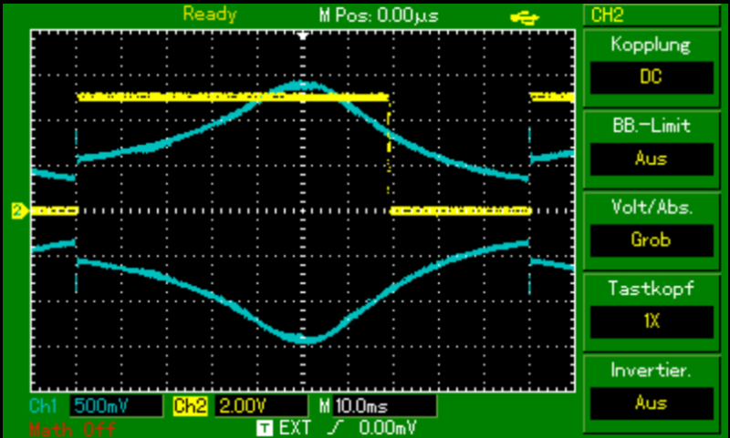

Das Problem dabei, ich weiß zwar theoretisch wie (klassisch) gewobbelt wird, habe es aber noch nie selber gemacht. Die Betonung liegt auf -> klassisch. Mein (billig) DSO hat gar keinen Z-Ausgang mehr, abgesehen davon habe ich auch kein Wobbelsender.
Was ich habe, ist der (billig) DSO UNI-T UTD2052CEL und ein Rigol DG1022 Funktionsgenerator. Das reichte zwar um mal "von Hand" die Filter abzufahren, aber Wobbeln ist was anderes. Erschwerend kommt hinzu, daß ich im Web keine Anleitung für "modernes" Wobbeln gefunden habe. Das kann nur bedeuten; ich wollte etwas tun, was totaler Blödsinn ist oder ich bin zu schlecht ausgestattet.
Nach mühsamen (Sprachkenntnisse) Durchforsten der Anleitung des Funktionsgenerators fand ich die Sweep Funktion. Damit läßt sich ein Frequenz Bereich automatisch abfahren - gut. Und Trigger Out (Lo oder Hi) gibt es auch - schön. Am Ende konnte ich mit dem Triggersignal den DSO triggern. Natürlich(?) muß die Ablenkfrequenz des DSO im richtigen Verhältnis zur Triggerfrequenz stehen, aber es geht.

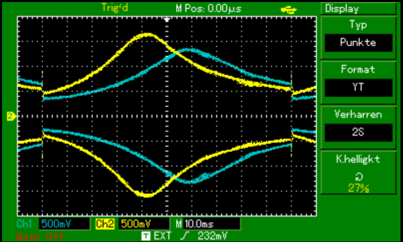

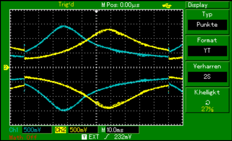

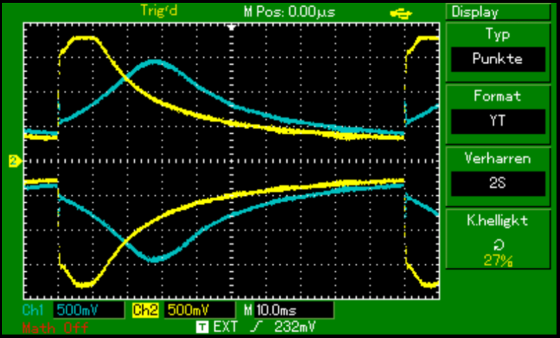

Und hier nun das Ergebnis:

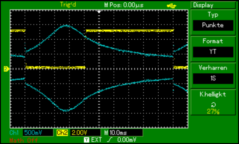

Frequenzbereich 3KHz bis 9 KHz (Ich hatte erst 3-6KHz verwendet, aber dabei wird die Durchlaßkurve des Hochpaß nicht vollständig dargestellt)

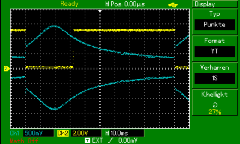

Der akt. Filter für die tiefe Frequenz, das Maximum liegt bei ca. 4,7 KHz (Soll 4,092 KHz)
Der akt. Filter für die hohe Frequenz, das Maximum liegt bei ca. 6,3 KHz (Soll 5,432 KHz)

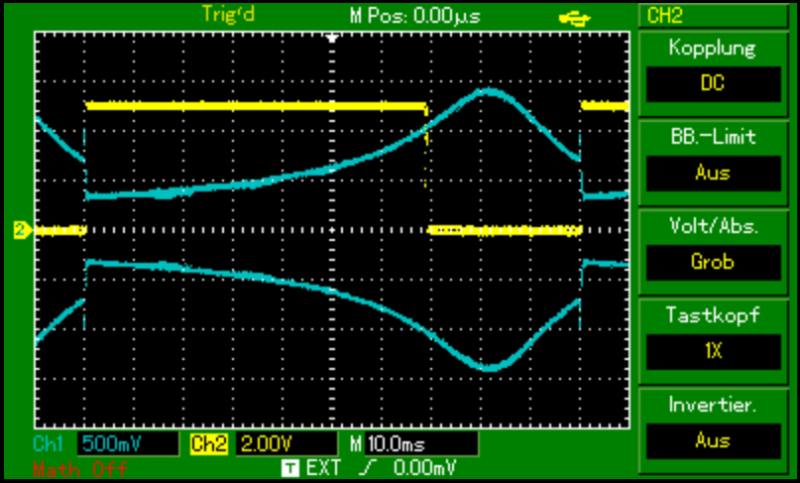

Die Filter im Vergleich
Beide Filter liegen ca. 1KHz zu hoch, wenn meine Meßergebnisse nicht völlig daneben liegen (Wer mist, mist Mist :D )
Für Ungeübte ... normal wird von Durchlaßkurven nur die positive Halbwelle angezeigt. Dafür gibt es spezielle Meßleitungen die gleich das Signal demodulieren. Dabei wird eine Halbwelle und das Trägersignal unterdrückt. Ich hätte eine Diode in Reihe schalten müssen ...
Und damit bin ich auch erst mal am Ende mit meinem Latein. Ich habe keine Ahnung ob die Ergebnisse bei allen XC12 so ausfallen, wie es sich ändern ließe und ob es sich überhaupt lohnen würde.

gewobbelter Frequenzbereich
  3KHz bis 9Khz
  ge  Pin 1
  bl  Pin 7
Funktionsgenerator
Rigol DG1022
Sinus
  Amplit.  500mVpp
      HiLev  250mV
      LoLev  -250mV
      Phase  0,0
  Offset  0,0
  Phase  0,0
Sweep
  Log/ Linear (ist fast egal)
  Start  3 KHz
  Stop  9 KHz
  Time   90 mSec
  Trigger  TrigOut
      steig. Flanke
      Trigger Up

ein sehr interessanter Beitrag.
So wie Du das gemacht hast war auch mein Vorhaben: einfach den Bereich Durchsweepen und schauen, wo das Maximum im Ausgang liegt.
Die Frage ist, ob es am Ende etwas bringt. Wenn das Maximum ein paar hundert Herz drüber oder drunter liegt, dann sind wir bei ~ 10% und das sollte im Toleranzbereich liegen.
Ich habe heute mal eine weitere XC12 ausgemessen und da liegen die Maxima auch ~800Hz über dem "Normwert ...

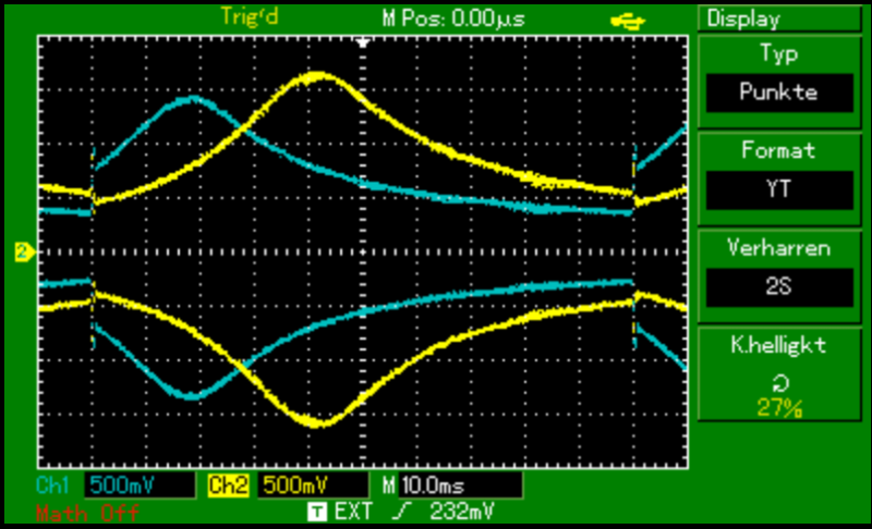

dl7ukk hat geschrieben:Und damit bin ich auch erst mal am Ende mit meinem Latein. Ich habe keine Ahnung ob die Ergebnisse bei allen XC12 so ausfallen, wie es sich ändern ließe und ob es sich überhaupt lohnen würde.

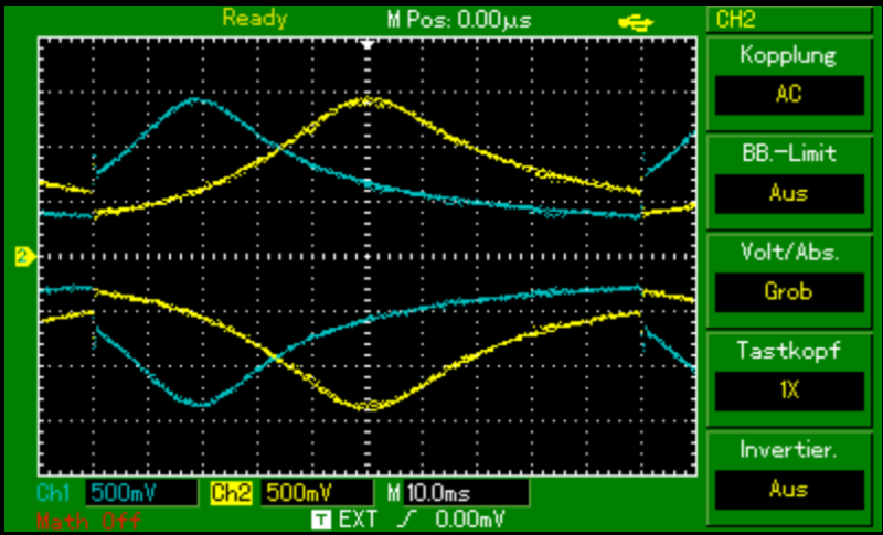

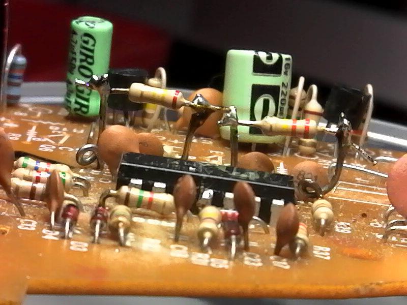

Auch wenn ich manchmal als toxisch bezeichnet werde .... habe ich mir die Bandfilter in der Schaltung der XC12 nochmal in Ruhe angesehen. Dabei fiel mir auf, daß die beiden Filter fast identisch sind. Die Eingangsspannungteiler sind etwas unterschiedlich ausgeführt 56K/5,6K vs 68K/7,5K. Aber die Rückkopplung ist identisch. Anders dimensioniert sind nur die frequenzbestimmenden R28/30; 240K/330K. Das damit die Parameter der OPV/ OpAmp eingestellt werden, hatte ich schon mal gehört.
Code: Alles auswählen
Übrigens:
auf der Schaltung der XC12, die ich nutze ist C18 2x drauf.
"C18" am U1A ist falsch bezeichnet, es muß C16 heißen!!
Weiterhin sind noch vier Kondensatoren C15/16/21/22 zur Einstellung der Filter vorhanden, die jedoch die selben Werte (820pF) besitzen. Damit konnte ich mich auf R28/30 konzentrieren. Und das war machbar. Nach über zwei Stunden Suche waren auch Einstellregler von 500K gefunden. Also R28/30 ausgelötet, Lötstützpunkte rein und R28/30 erst mal wieder oben quer drauf. Man weiß ja nie.
Zu meiner Verwunderung stellte ich fest, dass der kleine Eingriff schon eine Änderung an den Filtern bewirkte. Beurteilen ob das richtig oder schlecht ist kann ich momentan nicht. Für die Aufzeichnung habe ich die Wobbelbreite noch etwas vergrößert Es wird nun der Bereich von 3KHz bis 12KHz überstrichen. Die Frequenz läßt so besser abzählen :D
Maximum liegt bei ~3,8 KHz (Soll 4,092 KHz); von 3 bis 12 KHz gewobbelt
Maximum liegt bei ~ 5,6 KHz (Soll 5,432 KHz); von 3 bis 12 KHz gewobbelt
Ob das Alles so stimmt oder sich noch andere Effekte hier bemerkbar machen, weiß ich nicht. Jedenfalls hat der SioSplitter von Lotharek mir die ganze Zeit zugeblinkt.

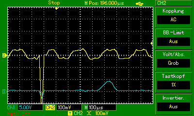

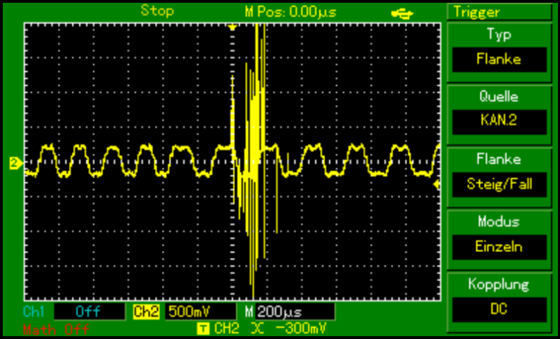

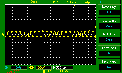

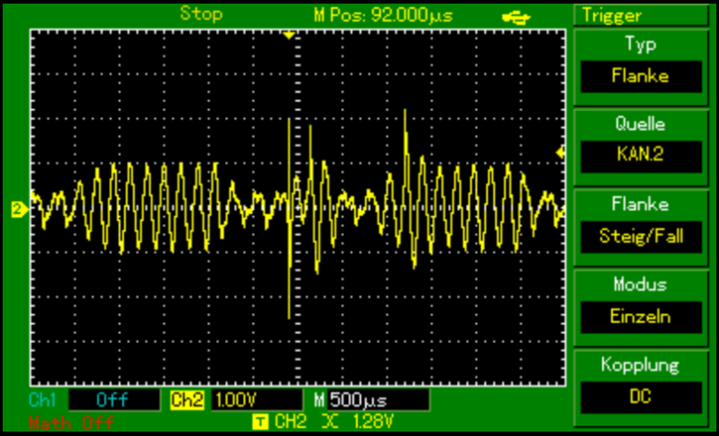

Eine Beobachtung habe ich gar nicht verstanden. Bei ziemlich genau 5KHz fingen beide akt. Filter an zu "schwingen". In unregelmäßiger Folge änderte sich am Ausgang beider akt. Filter -im Wechsel- die Höhe der Ausgangs-Signalspannung. Abwechseln war eine höher, dann die Andere; im 1/2 Sekunden Bereich, sporadisch. ABER das Ausgangssignal zum XLE blieb auf Hi. Auch wenn das Ausgangssignal zum XLE auf Hi blieb, ist es aber nicht weit entfernt vom Umschaltpunkt ...
Das Verhalten war auch auf einer zweiten XC12 Platine zu sehen.
Vielleicht entsteht durch irgendwelche Umstände neben der 5 KHz Frequenz eine zweite, leicht abweichende so daß durch Überlagerung eine Schwebung generiert wird?

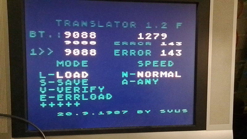

Wie ich schon mal geschrieben hatte habe ich durch Versuche den Eindruck gewonnen, daß der eigentliche Fehler die Geschwindigkeitserkennungsroutine des POKEY zu sein scheint. Die hatte ich mal weggemacht und den POKEY auf 600 Bits/s festgenagelt, wonach ich kaum noch Fehler hatte.
Lustigerweise hat es meines Erachtens in den 80ern zwar auch Fehler mit Datasetten gegeben, aber nicht derart viele, wie ich sie aktuell bei Tests bekomme.

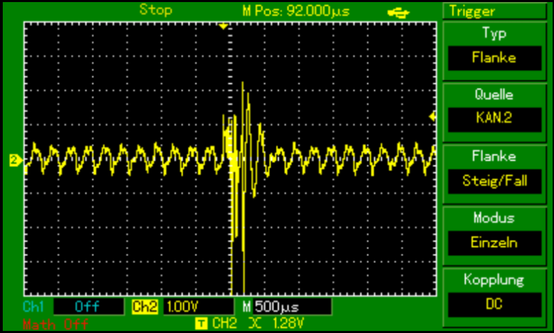

Ich hab auch schon man den Atari angehalten, wenn so ein Fehler (Rahmenbit-Fehler) aufgetaucht ist und in die Speicheradressen geschaut die Angeben, welche Speed-Bytes das OS in den POKEY geschrieben hat. Die schienen in Ordnung gewesen zu sein - jedenfalls soweit, daß die SIO-Geschwindigkeit vermutlich nicht die Ursache dafür sein kann, daß es zu Rahmenbit-Fehlern kommt.
Eine weitere Vermutung ist, daß es zu einem Spike kommt, den der POKEY als Bit erkennt. Dieses Bit wäre dann zusätzlich und er käme mit der Bitzählerei sicherlich durcheinander, was zu einem Rahmenbit-Fehler führen sollte.
(Rahmenbit-Fehler = Framing Error = Start/Stop-Bit werden nicht da erkannt, wo sie sein sollten)
Ich habe jetzt zwar ein Rigol, vermute aber, daß die Speichertiefe nicht ausreicht, um einen kompletten Datenblock im Speicher zu halten. Vor allem, weil man die "Mitschneidetaktrate" nicht manuell beeinflussen kann.

Ich wollte noch ein paar Ergebnisse/ Erkenntnisse liefern.
Signalgenerator
Sinus/ 0,5Vss
Sweep 3Khz bis 8KHz
(Ich habe die Frequenz nochmal angepaßt, nun lassen sich die Werte noch besser von Bildschirm ablesen.
Time 100mSec
Trigger auf Ausgang
Space Filter
Im Vergleich mit einer &quot;unverbastelten&quot; XC-Platine, <br />gelb: R28 = 470K; max 3,2-3,6 KHz<br />blau: R28 = 330K &quot;unverbastelte&quot; XC-Platine; max 4,4KHz<br />(470K sind zu viel .... )
Im Vergleich mit einer "unverbastelten" XC-Platine,
blau: R28 = 330K "unverbastelte" XC-Platine; max 4,4KHz
Da lasse ich die 330K , siehe -> Beitrag von dl7ukk » 6. April 2023 22:04, zweites Bild
Mark Filter
Im Vergleich mit einer &quot;unverbastelten&quot; XC-Platine, <br />gelb: R30 = 300K; max 5,1KHz<br />blau: R30 = 220K; max 5,9KHz
das gefällt mir schon recht gut.
Ergebnis
So sehen dann beide (neu) Filter aus ...
der Umschaltpunkt von Mark auf Space liegt nun bei 4,3KHz statt wie vorher bei 5,1KHz. und damit eventuell etwas zu tief.
Zum Vergleich
nochmal eine &quot;unverbastelte&quot; XC12 (Platine)
nochmal eine "unverbastelte" XC12 (Platine)

Ich habe einen passenden Widerstand für R30 gefunden; 268K - Bingo.
und so sieht das Ergebnis aus; Wobbelbereich wieder von 3000 bis 8000 Hz
R30 ersetzt durch 268K, R28 andere Lage<br />blau - Filter für Space<br />gelb - Filter für Mark
Der Umschaltpunkt liegt jetzt bei ~4,6 KHz, beim Wechsel von Lo auf Hi
blau - Filter für Space<br />gelb - XL-DataIn
gelb - XL-DataIn
Auch hier zum Vergleich eine unverbastelte XC12 Platine,
Umschaltpunkt liegt bei ~5,1 KHz
gelb - XL-DataIn
Nun noch die Umschaltung von Hi auf Lo, geänderte XC12-Platine
am Filter für Space, bitte beachten! gewobbelt von 8KHz runter auf 3KHz
gelb - XL-DataIn
und weil es dazu gehört ... am Filter für Mark, bitte beachten! gewobbelt von 8KHz runter auf 3KHz
blau - Filter für Mark<br />gelb - XL-DataIn
gelb - XL-DataIn
Übrigens, es ist fast keine Hysterese beim Wechsel Lo-Hi-Lo zu bemerken.
Jetzt kommt die Probe ob das Ganze auch funktioniert.

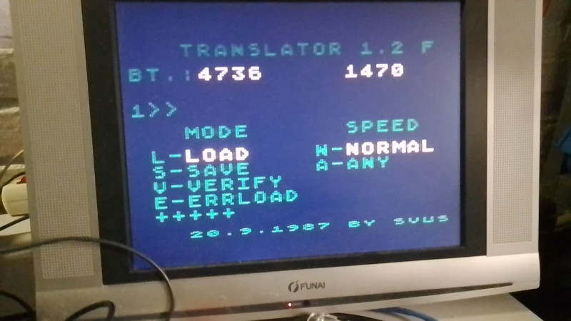

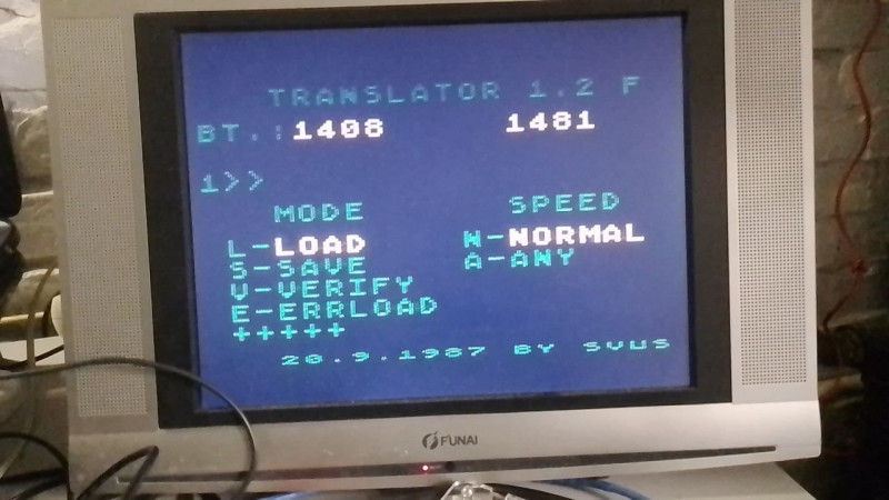

hier ein Beispiel vom Translater2. Es wird bei jedem Frame die errechnet Baudrate recht oben angezeigt und die schwankt doch recht. Und am Ende ein Error mit völlig abweichender Baudrate.
1470 Bd
1470 Bd
1481 Bd
1481 Bd
1279 Bd
1279 Bd
Jetzt habe ich aber erstmal ein anderes Problem. Mein Rechner mit Lubuntu hat wohl einen anderen Soundtreiber oder was weiß ich. Das Soundsignal was da rauskommt ist gruselig. Da geht jeder XL ins Error. Mal sehen was ich da mache.

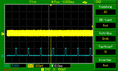

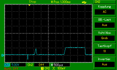

Ich sitze derzeit lange am XL und schaue wie Tape Daten via Soundkarte & XC12 Platte vom XL gesammelt werden. Da ist Zeit zum Spielen, spielen am DSO. Das ein DSO auch "vergangene Daten" anzeigen kann, hatte ich mal gelesen & wieder vergessen.
Mein DSO zeigt mir normalerweise das Eingangs-Signal an R22. Ich kam auf die Ide mal mit dem Trigger zu spielen. Die Frage der Spikes steht ja immer noch im Raum. Mit der Triggereinstellung >EINZELN< konnte ich nun solch ein Spike aufzeichnen. Dieser Störimpuls führte sogar zu einem Error 143 :!: :!:
erzeugte ein Error 143
Erschrocken bin ich über die Größe des Impulses. Das Positive an diesem Störimpuls ist, daß ich weiß wie er entstanden ist. Ausschalten einer klassischen Leuchtstoffröhre mit elektr. Starter. Diese Impulse kann ich (habe ich) wiederholen, nicht den Error 143, der ist zufällig, leider. Es kommt sicher darauf an, in welchen Moment solch ein Impuls auftritt. Gegen diese Art der Störungen sind wir wohl machtlos.
Nun wollte ich sehen wie diese Störimpulse durch die akt. Filter gehen. Das zeigen die nächsten Bilder. Zum Error führte keiner dieser zwei letzten Impulse.
OPV Pin7, erzeugte kein Error

nachdem ich gestern die Störimpulse bis hinter die akt. Filtern verfolgen konnte, wollte ich nun sehen ob die Impulse auch Data IN Pin3 am XL erreichen. Sie erreichen! Und noch mehr. Leider habe ich keine so "fetten" Impulse -wie gestern- finden können. :(
Der Störimpuls im Verhältnis zu Data In
gelb: analog In <br />blau: Data In, XL Pin3
gelb: analog In
Großaufnahme
Detail
Detail
Der Störimpuls am XL DataIn Pin3 , abgenommen am SioSplitter/ Lotharek, im Verhältnis zu einem (Stopp~) Bit
Störung auf Data In
Störung auf Data In
Und das kann ich mir nicht erklären. Die Störung läßt sich gut auf Data IN erkennen, aber wo danach der "Ping" von fast +5V herkommt, wees ick ooch nich. :D
gelb: analog In
PS: Im Anhang die Bilder als bmp.zip
Fortsetzung: Kleines schwarzes Kästchen mit SIO-Stecker und DIN-Port
Verfasst: 17.04.2023 08:18
von Erhard
Vielleicht das durch die Schaltung verzögerte gegenpolige Ent-/Umladen von Kondensatoren?

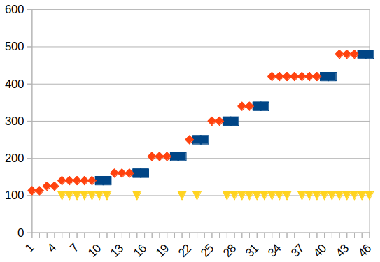

Eine Auswertung zum Umbau/ Anpassung der akt. Filter in der XC12
46x habe ich eine Wave Datei (38235 Bytes) von JetSetWilly (xex!) in einen Tape-Kopierer auf einem XE geladen.
Dabei zeigte sich, daß die angepaßten akt. Filter sich nicht signifikant auf das Auftreten von Ladefehler auswirken. Leider :(
Ich hatte das weiter oben schon angesprochen.
Es sind eine Menge Zahlen bei der Aufzeichnung entstanden. Das macht eine Auswertung unübersichtlich. Wer sich für die Zahlen interessiert findet, sie im Anhang. Ein paar Spannung-Werte mußte ich nachträglich ändern, da hatte ich Mist aufgeschrieben.
Die Y-Achse zeigt die eingespeiste Signalspannung in mVpp (Millivolt Spitze/Spitze) an R22 der XC12 Platine
die X-Achse den laufenden Versuch
mit dem geänderten akt. Filter (orange) habe ich öfter die Wave-Datei geladen
fehlenden gelbe Dreiecke zeigen einen Ladeabbruch Error 143 an
gelbes Dreieck = 38235 Bytes erfolgreich eingelesen<br />orange = XC12-PCB mit geändertem akt. Filter<br />blau = XC12-PCB mit originalem akt. Filter
Es ist im Diagramm gut zu erkennen, daß oberhalb von 300 mVpp beide akt. Filter etwa gleich gut arbeiten.
Für mich wären folgenden Dinge interessant.
Wie hoch ist die Spannung an R22 bei einer XC12 mit realer Kassette?
Hat ein Programmierer Lust ein Programm zu schreiben welches endlos Tape-Daten ausgibt?
Was für Daten ist egal, RND oder Speicherauszug oder ... es sollte auf Tastendruck oder Consol die Ausgabe beenden.
Und natürlich, auch ein Programm um endlos Tape-Daten wieder einzulesen.
Das würde mir ermöglichen, mal einen Dauertest zu machen, vielleicht können wir daran etwas erkennen.

Hallo Andreas,
was für eine Arbeit!
Was mir auffällt ist, daß bei 150 mV und ab 300mV aufwärts die Daten fehlerfrei gelesen werden, aber unterhalb von 150mV und im Bereich zwischen 150mV-300mV sieht es katastrophal aus.
Error 143 = $8F sollte genau der Rahmenbitfehler (framing error) sein, den ich bei meinen Tests sehr oft hatte.
18.04.2023 19:51
Das sollte sicher auch von der "Lautstärke" der Aufzeichnung abhängen. Das Messen wird vermutlich etwas unhandlich, bei einer zusammengebauten Datasette kommt man fast nirgendwo dran...
