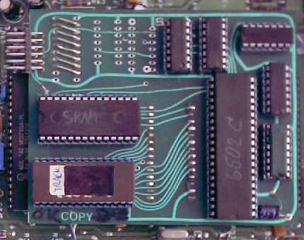

Ich habe in einer als „ungeprüft/defekt“ gekauften 1050 mit Schreibschutzschalter die abgebildete Erweiterung mit der Markierung IWWF auf Platine und EPROM-Sticker gefunden.
Sie enthält eine 6502 CPU, ein 8K SRAM, ein 8K EPROM und ein paar zerkratzte kleiner Bausteine.
Meine Vermutung wäre, dass es ein Happy-Clone ist.
Weiß jemand, was das ist, und ob man die 1050 gefahrlos testen kann? Evt. sogar, wozu die leeren Plätze auf der Platine gut sein könnten?
Danke!

Ein ROM-Dump wäre Interessant -- kannst Du das ROM auslesen?

Hast du evtl. einen Eprom-Programmer?
Da die Chips ja gesockelt sind, könntest du den 2764 einfach mal fix auslesen ;) ...

Ich tippe auf einen Happy Clone à la Copy Card. Ich hatte verschiedene Copy Cards vom CSS und eine davon war ebenfalls so bestückt, allerdings war das Layout ein klein wenig anders.

Falls es möglich ist, ein(ige) BIT zu setzen, die vorm auslesen schützen sollen, wird es wohl gesetzt sein und ein Ausleseversuch nix einbringen. Eine Firma, die verwendete Serien-IC auf solche Weise wie auf dem Foto unkenntlich macht, wird sich wohl auch gegen Auslesen eines programmierbaren IC schützen ...

Da EPROM u.a. zur Speicherung von ausführbarem Code oder Daten dient, wäre ein Ausleseschutz relativ sinnfrei. Wenn ich die Daten nicht auslesen kann, könnte das die 6502 CPU auch nicht. Ich glaube, Du verwechselst das mit FPGAs oder Mikrocontrollern.

"Wir" wollen das Eprom auslesen, nicht etwa PAL oder GAL Chips...

Ich denke, Ihr verkennt da was. Ich weiß, daß man (G/P)ALs gegen Auslesung absichern kann. Bei EpROMs war ich mir nicht sicher und habe darum auch geschrieben: "Falls es möglich ist ..." Schaut Euch doch das Foto im Eingangspost an. Auf den IC ist alles weggekratzt, was eine Identifizierung möglich macht. Ergo will er alles verhindern was eine Kopie ermöglicht. Das bedeutet dann aber auch: wenn überhaupt möglich, setzt er Sicherungsbits ...

Vielleicht ist es ein High Speed Board vom Irata Verlag, der ersten Generation. Diese hatte einen Designfehler.
Schaltet man die 1050 an, passiert nix.
So eine Floppy musste angeschaltet, ausgeschaltet und wieder angeschaltet werden. Und das ziemlich fix.
Erst dann startet die Floppy normal.
Passiert nix, ist wohl etwas kaputt.
Das High Speed Board ist Happy Kompatibel.

Ein Speicherbaustein, der sich nicht auslesen lässt ist irgendwie nutzlos weil dann niemand, also auch die CPU, jemals an das darauf gespeicherte Programm kommt.
