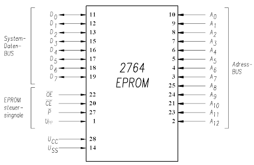

Wenn ich jetzt das Hyper XF 5,25" huckepack löte, welchen Kontakt muss ich dann über Wechselschalter betreiben.

Hi Micha, das wäre PIN 20 (CE= Chip enabled)

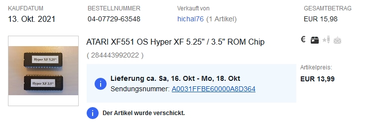

Ich habe das Teil gekauft.
Siehe hier:
