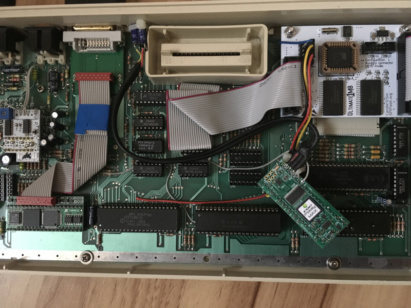

Ultimate 1MB Probleme beim Start, siehe Foto.
Nach Einschalten des Computers, wird stets ein SIDE Gerät gesucht (was ich nicht habe). Auf Tastatureingaben reagiert das Menü nicht, nach ein paar Minuten verschwindet die Gerätesuche und es bleibt nur "SIDE Loader" stehen, man kann nichts machen. Reset oder Neustart führt zum gleichen Verhalten. Mittels Help-Button beim Reset/Neustart komme ich leider nicht in die Konfiguration.
Was tun?

24sumo hat geschrieben:
27.08.2023 14:08
Mach den Rechner stromlos und entferne die Batterie von der U1MB. Warte 5 Minuten, bevor Du die Batterie wieder einlegst. Damit wird die Konfiguration komplett resettet. Du solltest nun mit HELP gedrückt halten beim Einschalten / RESET wieder ins BIOS kommen. Wenn nicht, dann liegt vermutlich ein Fehler an der Tastatur, Tastatur-Decoder (die beiden 4050er) oder dem POKEY vor.
Grüße, Jürgen

Da es in Lengenfeld regnet, habe ich mir den Rechner nochmal vorgenommen und nach dem Entfernen der Batterie komme ich zwar ins Standardmenu der Ultimate, aber die Tastatur reagiert nicht. Dann ist wohl doch was mit der Verarbeitung der Tastatureingaben im Argen.
Because of rainy weather, I spend some time with the faulty machine and it seems to be that keyboard signal processing is the clue and not the Ultimate board - I removed the battery and now the standard screen comes up, but keyboard is not working.
Danke für eure Hilfe, Thanks for help!
Bernhard

Ok, I‘ve found the root cause. Jürgen and pancio had the same hints and so I changed the Pokey Chip - Hurray! keyboard works then. @tf_hh: you upgraded the related 600XL with an Pokeymax board 2 years ago, is there a chance for repair or a new board is needed?
Bernhard
29.08.2023 15:41
Ok, I‘ve found the root cause. Jürgen and pancio had the same hints and so I changed the Pokey Chip - Hurray! keyboard works then. @tf_hh: you upgraded the related 600XL with an Pokeymax board 2 year ago, is there a chance for repair or a new board is needed?
Bernhard
Das kann ich aus der Ferne nicht beurteilen. Am besten einmal zu mir damit, dann kann ich mir das ansehen. Alles andere ist nur Spekulation...
