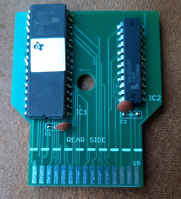

Erm me? :D and no.
I ordered a nice stack of PCBs to make cartridges (China). All designed by Nir and fit in the original Atari 8-bit cartridge shells (400/800 and XE). I do 3d print the cartridge case shell for myself, they are less nice but a lot cheaper.
I use an Eprom burner to make the Eprom and Gal chips. So these are not reflashable cartridges (okay... you can desolder the Eprom, erase it with UV-light and burn them again ;) )
I cannot sell these cartridges as PoP is still a protected property of Ubisoft.

I know, I have a test-cartridge with a socket :D But when I make a cartridge for myself (or for a friend) I don't use a socket. We put a nice label sticker on the case and then that cartridge will be for that game forever :D
People always think that making your own cartridges is very difficult and expensive, but it is not. The cost price for the PCB and the parts is just around 5 euros. Of course excluding cartridge case, label, packaging, manual, programmer and so on ;) )
PS I am going to use one of your stickers for my own cartridge of this December release of PoP :D

Ich möchte mir auch ein PoP-Modul zusammenbauen.
Den Aufkleber habe ich ja schon mal :-)
Das Modulgehäuse würde ich gerne von Sikor nehmen (die helle Version), auch das PCB for cartridges.
http://sikorsoft.waw.pl/en/pcb-for-cartridges/
Läßt sich darauf aufbauen? Wo bekommt man die benötigten Eproms und Chip`s dazu???

Was Du benötigst:
1x 39SF040 4MBit (512kx8 Bit)
1x 74HCT574
1x GAL16V8D
Den 4Mbit-EPROM und den 74´er bekommst Du z.B. bei Reichelt, den GAL bei Ebay (siehe hinterlegte Links)
Dann musst Du Dir halt nur noch den EPROM brennen und den GAL programmieren (oder brennen/programmieren lassen ;)) und dann das Ganze noch in die Sockel stecken (falls Du Dir die gesockelte Version der Sikor Card bestellst)...

Was Du benötigst:
1x 74HCT574
1x GAL16V8D
Danke für die Links, das ist sehr praktisch! Habe mir die Sachen gleich bestellt. Ist noch alles zu bekommen.
Jetzt benötige ich nur noch das PCB for cartridges und das helle Gehäuse von Sikor Soft.
Falls da noch weiteres Interesse besteht, könnte ich eine Sammelbestellung bei Sikor organisieren...
Andreas

Obacht: Es gibt imho noch kein PoP-File für die obige "Sikor-Platine"; diese ist für Images im "XEGS-Modus" gedacht - der ist leider nicht kompatibel zu den Sic! / MegaCart-Format.
