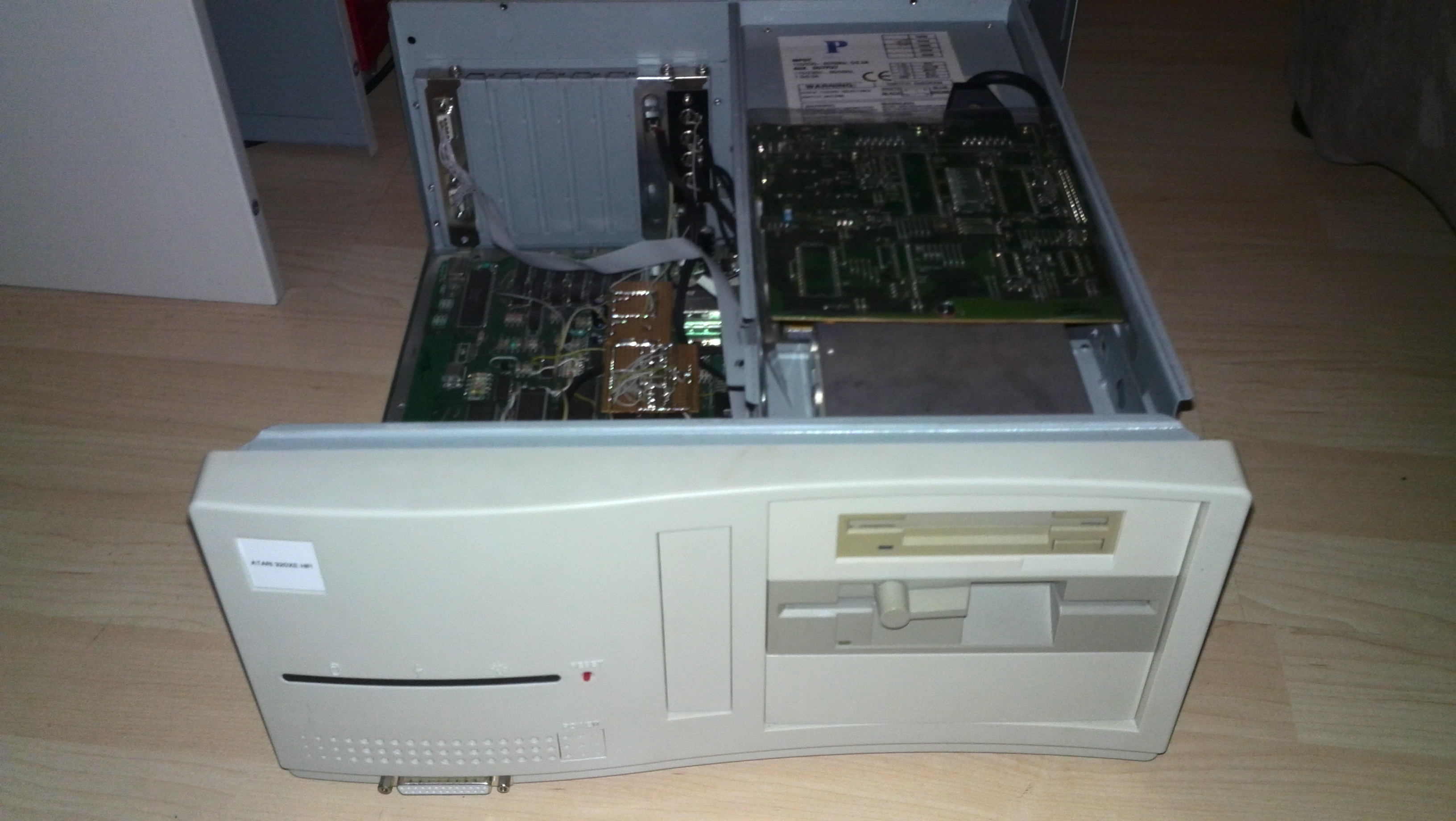

Ich hatte mir Anfang der 90 ´er mal einen 130 XE mit diversen Erweiterungen in ein PC Gehäuse umgebaut (Ja, ich weiß, aus heutiger Sicht ist das Blasphemie
aber für die damalige Zeit war das schon was Besonderes
Das Tastaturthema hatte ich hier über eine extern "abnehmbare" Tastatur gelöst.
Ich habe den Keyboard-Connector vom XE-Mainboard auf eine D-Sub 25 nach draußen geführt und
dann von einem voll belegtem 25 Pol. D-Sub (Stecker/Buchse) Verlängerung eine Seite aufgetrennt und mit dem externen XE-Keyboard verbunden.
Das Kabel war 1,5m lang und funktionierte perfekt ohne Probleme.
Hier ein paar Bilder, leider keine von der Tastatur mehr gefunden, aber unten links sieht man bei Bild 2 und 3 den D-Sub Anschluß...

Aber Deine Fotos sind interessant für mich - Ein paar Fragen:
- Du hast zwei Erweiterungen auf Lochraster - was isind das für Erweiterungen?
- Rechts im Gehäuse sehe ich eine Platine mit zwei SIO Ports und - wenn ich richtig gezählt habe eine doppelte Lötreihe mit je 17 Lötungen. Des Weiteren sehe ich 1x.3,5" und 1x 5,25" Floppy - die 3,5 ist wohl - denke ich zumindest - eine Shugart und die 5,25 sieht mir auch nicht der Mechanik eines Atari Laufwerk ähnlich. Sehe ich das Richtig, daß es sich um ein Interface für Industrielaufwerke zu Atari XL/XE handelt?
- Im Weiteren sehe ich eine Slotblende mit 2x 9pol. Sub-D - evtl. herausgeführte Joystickports - und zwei Weitere, wo Du wahrscheinlich Buchsen für Video und Audio herausgeführt hast sowie einen Kippschalter (?!?) Habe ich das so richtig erkannt?

Hallo Burkhard,
ja, das ist eine längere, aber evtl. für den einen oder anderen nicht uninteressante Geschichte....
Also das, was Du da auf der Lochrasterplatine siehst, ist eine spezielle Eigenentwicklung von mir....
Das ist im Prinzip ein neuer und eigenständiger "Stereo-Soundchip" (oder besser gesagt Digi-Sample-Player
der völlig unabhängig von den Möglichkeiten des POKEY arbeitet und parallel dazu nutzbar ist.
(Ich hab noch ein paar alte Detail-Bilder dazu , die poste ich morgen....)
Das Konzept:
Ich habe einen zweiten, eigenständigen 6520 verwendet, der über Port A/B zwei vollwertige 8BIT D/A-Wandler (ZN 426E) ansteuert.
Wenn man den 6520 auf "Daten lesen" programmiert, konnte man 2x 8 Bit Audiodaten digital einlesen, auf den Wandlern "live" mithören", und das Ganze im RAM bzw. dann auf einem Speichermedium (Floppy etc.) ablegen.
Mit der passenden Assembler-Routine konnte man dann später die Daten mixen, loopen etc. und dann wieder direkt an die 2x ZN426E Stereo ausgeben...
Wie das mit den Floppy´s, der Elektronik, den Kippschalter und dem Chinch-Buchsen etc. gelöst ist, da schreibe ich morgen mal noch etwas dazu...

Hier,
wie versprochen noch mal ein paar Details und Interna´s zu dem Umbau.
Die Maschine hatte damals von mir den Namen "
ATARI 320XE HIFI" verpasst bekommen
Die Ausstattung war:
- 320kB RAM
- DualPokey (Stereo)
- Dual ZN46E (Stereo), 2 vollwertige 8 Bit D/A-Wandler via zusätzlichen 6520 (mit eigener Adressierung, relativ simpel über 2x 8-Bit Komparatoren 74ALS520 auf adr: $D600/$D601)
- 5,25 Zoll (360kB Mitsumi Drive) original XF551 Laufwerk
- 3,5 Zoll (720 k Drive)
- eingebaute und angepasste XF551 Elektronik (umschaltbar 5,25"/3,5" Drive und und passendes OS, angepasste Spannungsversorgung
- zwei extern rausgeführte Joystick-Ports, Modulator (TV-Antenne), Video-FBAS Signal, Stereo Audio out, Switch "Stereo/Mono" Umschaltung
- externe, abnehmbare ATARI-XE Tastatur mit 1,5m oder nein, ich glaube sogar das war ein 1,8 Meter Kabellänge
- PC AT-Netzteil (für alle Komponenten)
Okay, heute hat man dafür nur ein müdes Lächeln über, aber damals Anfang 1990 war das schon ganz cool
...und hier noch ein paar Bilder dazu:
Das Logo
Der zweite 6520 + 2x 426E + Logik:
Adressdekodierung durch 2 Komperatoren (zweite Lochraster-Platine von der Bestückungseite her gesehen):
Angepasste XF-Elektronik:
Rückseite/Anschlußseite:
