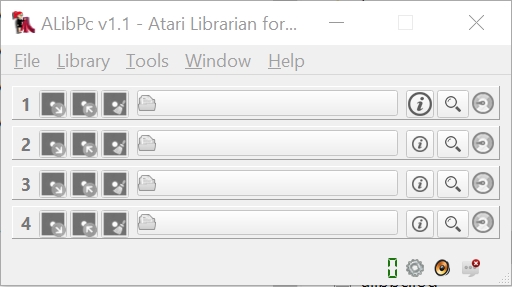

Hätte da auch noch eine frage. Kann ich mit einem 10502PC REV2 ATR Files auf Diskette kopieren?

ballewk hat geschrieben:
29.01.2024 09:52
Ja, das geht.

Gibt es da irgendwo eine Anleitung dafür?

Gibt es da eine Anleitung ?

Hallo Holger,
da gibts mehrere Möglichkeiten.
Zum einen das APE/ProSystem von ATARIMAX.
Die Software ist kostenpflichtig, aber die downloadbare Trialversion funktioniert (mit maximal) einer Floppy.
Alternative dazu wäre das ALIBPC Tool.
Das findest du auf der Seite von LOTHAREK
(Hier: ALIBPC)
Nach der Installation des Tools, findest du im Programm unter "Hilfe" einen User Guide, dort wird alles erklärt.

Hab mir jetzt ein Adapter 10502PC und einen Sio2pc bei lotharek bestellt. Mit dem Sio2PC und Aspeqt komm ich sehr gut klar. Der 10502PC allerdings wird warum auch immer von Windows nicht erkannt. Hat da wer eine Idee.
Hast du es mal mit der ALIBPC Software probiert? Du musst das Interface erst in den 10502PC Mode versetzen, siehe:
