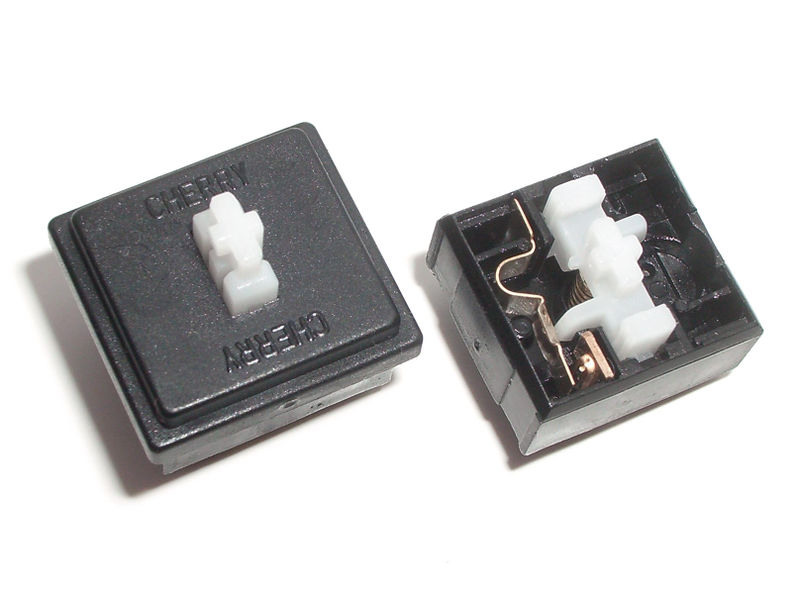

Ja, beim 600er gibt es Keyboards von Alps, das ist so eines wie ich dir schicke. Ich glaube das ist am geläufigsten und viele sagen das wäre das Beste. (type 1)
Und dann gibt es noch die 600er mit Keyboards von AWC (type 2 and 3) - Das ist das von Dir abgesprochene.
Diese haben übrigens Cherry M8 Tasten verbaut., gibt es offen und geschlossen. https://deskthority.net/wiki/Cherry_M8

Olix hat geschrieben:
25.02.2024 15:26
Ich habe gut ein Duzend XL Rechner und darunter habe ich nur einen einzigen mit dieser Tastatur.
Der eine, den ich habe, hat dann die Cherry Tastatur.
