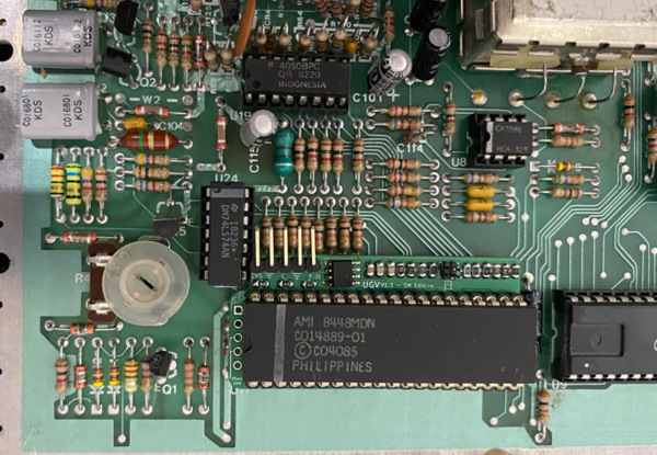

Hier die aller einfachste Methode für ein farbiges S-Video-Bild:
Verbinde mit einer Litze und einem 75 Ohm Widerstand den Pin 5 der AV-Buchse mit dem gemeinsamen Punkt von R67 und R 68.
Am besten auf der Rückseite der Platine an diesen Stellen:
Nicht vergessen den 75 Ohm Widerstand zu isolieren, am besten mit Schrumpfschlauch.
Wenn Du gleichzeitig das Bild noch verbessern möchtest gibt es z.B. diesen etwas umfangreicheren Mod:
ATA_SP115i_SV2.1_800.pdf
(26.9 KiB) 264-mal heruntergeladen
Ich würde dir aber raten erst mal einfach nur die Litze mit dem 75 Ohm Widerstand einzubauen. Das reicht eigentlich.
Falls Du aber ein wirklich gutes S-Video-Bild haben möchtest kommst Du um den Einbau von Hardware nicht herum hier gibt es derzeit folgende Varianten:
SpectreAV von Lotharek für rund 21 Euro plus Porto. Kann man hier bestellen: https://www.lotharek.pl/productdetail.php?id=362
Oder das UAV Modul oder das UGV Modul.
Spectre AV und UAV wird statt des 4050 ICs eingesetzt und ist schnell verkabelt.
UGV kommt unter den GTIA und der Einbau ist auch einfach (falls der GTIA gesockelt ist)
Das UGV Modul kann man selber bauen: https://ataribits.weebly.com/ugv.html (Erfordert aber, dass man sich die Platine fertigen lässt und schon etwas Löterfahrung da SMD ICs verbaut sind)
Falls DU daran Interesse hast, ich glaube ich habe noch ein UGV übrig (30 Euro).
Mehr Infos zum UGV:
viewtopic.php?f=3&t=882
und
viewtopic.php?f=3&t=910

Olix hat geschrieben:
14.03.2024 21:12
... und es kein PAL 600XL ist weil dort die Platine mit einem Chip der PAL Schaltung räumlich kollidiert.
(Hier irrelevant weil 800XL aber der Vollständigkeit halber.)

DjayBee hat geschrieben:
14.03.2024 21:25
Auch der Vollständigkeit halber ;) :
Es gibt ein korrigiertes PCB Layout der UGV die auch in den 600 XL passt:
https://forums.atariage.com/topic/33271 ... nt=5404586

....so, ich habe den 800XL jetzt mal gründliche gereinigt, mit einem UAV versehen und versucht, etwas über das Bibimon 4K heraus zu bekommen...leider etwas mager. Die meisten Infos im Netz waren zu den "neueren" Bibimons (16K, 25K).
Hat hier evtl. jemand eine Anleitung o.ä. - das wäre toll.
