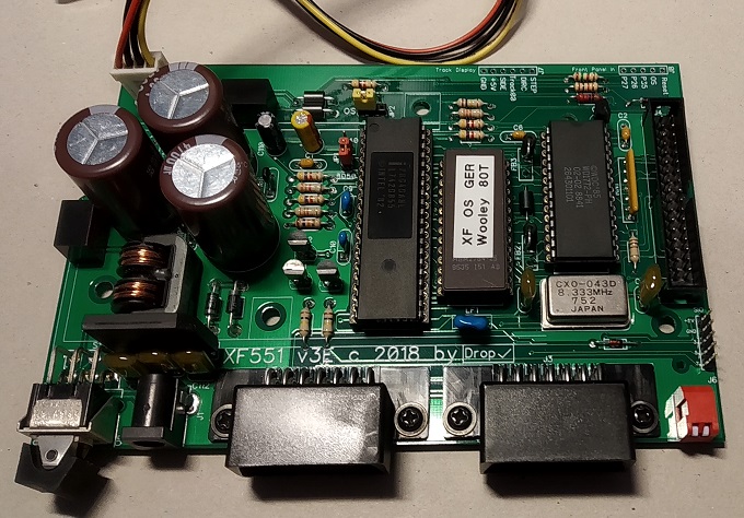

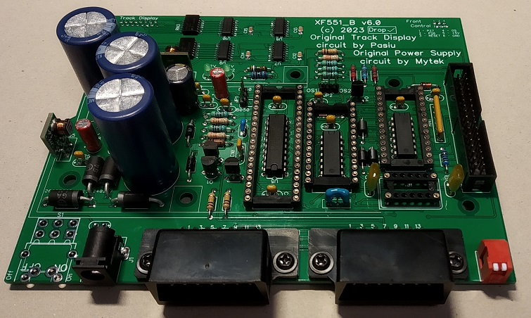

Reimaged New XF551 Disk Drive PCB: eventueller Fehler
Verfasst: 28.03.2024 20:49
von Erhard
So,
hier erst einmal zwei Bilder.
Das hier ist die Version der neuen XF551 Platine, die ich bislang in Gebrauch habe.
Die Platine sieht sehr schön aus, wie ich finde.
Die Platine hat einen Anschluß für eine Erweiterung mit einer Trackanzeige.
Diese Erweiterung (und da müssen ICs mit drauf sein die rauf und runter zählen sowie eine Ansteuerung für die 7-Segment-Anzeige) hab ich nie gefunden.
Die neuere Version 6E hat die Ansteuerung für die Trackanzeige mit auf der Platine sowie einen Steckkontakt für ein Folienkabel für die externe Platine mit der 7-Segment-Anzeige.
Ergo hab ich mir gedacht, daß ich mir die mal zusammenbaue.
Dummerweise gibt es da offenbar schon einen Fehler in der Stromversorgung. Üblicherweise braucht ja Strom meines Wissens 2 Wege um fließen zu können und ich sehe da nur einen.
Dann frage ich mich, warum man den Brückengleichrichter durch 4 einzelne Dioden ersetzt hat. Die Anschlußpins der Dioden sind echt fett und die Lötaugen relativ klein. Beim Löten haben die Dioden schon geglüht bevor das Lötzin zu fließen anfing.
Jetzt ist mir noch aufgefallen, daß auf der Platine überall Füllflächen sind, die zu nichts Kontakt haben. Das läßt die Platine sicherlich schöner aussehen, aber führt das nicht zu einer kapazitiven Kopplung zwischen den Leiterbahnen, zwischen denen sie sich befindet und ist das elektrisch gesehen vielleicht keine so gute Idee? Wie gesagt, da bin ich nicht sicher und das können andere vielleicht besser beurteilen.
Nun, wie auch immer. Die neue Platine ist noch nicht ganz fertig. Mittlerweile braucht man ja so 3-5 Elektronikläden, wo man sich das Zeug zusammenbestellt und hinterher hat man immer noch nicht alles. Hier fehlen noch der Floppy 4 Pin Stromanschlußstecker, 2 Induktivitäten, ein passender EIN-AUS-Schalter und vermutlich eine Drahtbrücke. Dann kommt der erste Test.

Erhard hat geschrieben:
28.03.2024 20:49
Hallo Erhard,
da fehlt tatsächlich eine Verbindung. Hab ich mal eingezeichnet...(Foto)
Der Brückengleichrichter wurde sicher aus kostengründen oder evt. aus Platzgründen gegen Dioden ersetzt.
Die sind meist etliches billiger.
Verfasst: 06.04.2024 10:55
von Erhard
WARNUNG!
VERWENDET DIESE PLATINE NICHT!
ich habe heute probiert, die Platine in Betrieb zu nehmen.
Leider lief die XF Mechanik gar nicht oder dauernd und es wurde nicht die normale anfängliche Track-0-Suche durchgeführt.
Ich habe darauf folgend mit einem Oszilloskop diverse Messungen durchzuführen versucht und mußte feststellen, daß der Floppycontroller offenbar nicht angesteuert wird.
Ich hab mir dann 2 unbestückte Platinen (einmal v3E und einmal v6) sowie einen Durchgangsprüfer geschnappt.
Dazu folgende Meßergebnisse:
Platine v3E (funktioniert)
FDC PIN 3 (A0) -> 8040 PIN 27
FDC PIN 4 (A1) -> 8040 PIN 28
FDC PIN 7 -> 8040 PIN 14
FDC PIN 8 -> 8040 PIN 15
Platine v6 (funktioniert nicht)
FDC PIN 3 (A0) -> 8040 PIN 12
FDC PIN 4 (A1) -> 8040 PIN 13
FDC PIN 7 -> 8040 PIN 27
FDC PIN 8 -> 8040 PIN 28
An der Stelle habe ich dann die Arbeiten eingestellt.
Die Platine v6 funktioniert nicht. Die hat auch nie funktionieren können. Und offenbar wurde sie völlig ungetestet herausgegeben.
Ich bin extrem angepieselt!
Da stecken mehrere Wochen Arbeit drin, nicht zu vergessen das Geld für die Bauteile.
Ich muß jetzt schauen, welche Bauteile ich wieder von dem Schrottboard runtergekratzt bekomme und welche Bauteile nicht - die gehen dann leider völlig intakt in die Tonne.
-> "I reject the premise I'm responsible"
Pah!
