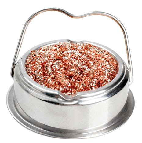

LÖTSPITZE REINIGEN:
Früher wurde ja gerne z.B. auch bei Weller ein kleines Kissen feucht gemacht um den Lötkolben abzustreifen.
Habe ich auch lange gemacht. Es hat sich über die Jahre aber herausgestellt, daß die Lötspitzen unter diesem "Abschreck"-Effekt nicht so lange halten.
Eigentlich auch verständlich... Als wir damals auf die Hakko Lötkolben umgestiegen sind, war da ein "Akkupads" also so ein Drahtgewulst wie zum reinigen von Töpfen/Pfannen zum reinigen der Lötspitze anstatt ein Schwamm. Dies habe ich seitdem auch nur noch in Gebrauch.
Praktische Sache: ein ehemaliges 1050-Abschirmblech gefüllt mit einem Akkupads :-) Wunderbar!

Die nassen Schwämme benutze ich auch seit Jahren nicht mehr; ein einfacher Edelstahlschwamm ist m.M.n. deutlich schonender für die Spitzen. Wir haben auf der Arbeit solche Teile:
