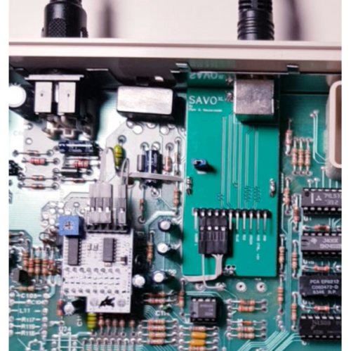

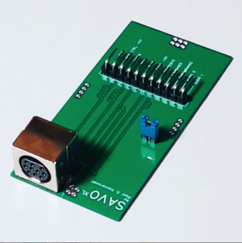

Die eleganteste Lösung ist meiner Meinung nach SAVO XL (bzw SAVO XE für XE´s).
Hier wird der HF Modulator durch eine passenden Platine mit einer Sega Saturn Buchse, die genau durch das TV-Anschlussloch im Gehäuse passt, ersetzt.
Dort geht dann RGB sowie bei Bedarf auch (Stereo-)Audio raus, sodass man bei Dual-POKEY oder POKEY Max auch keine extra Löcher für zwei Chinch-Buchsen ins Gehäuse bohren muss.

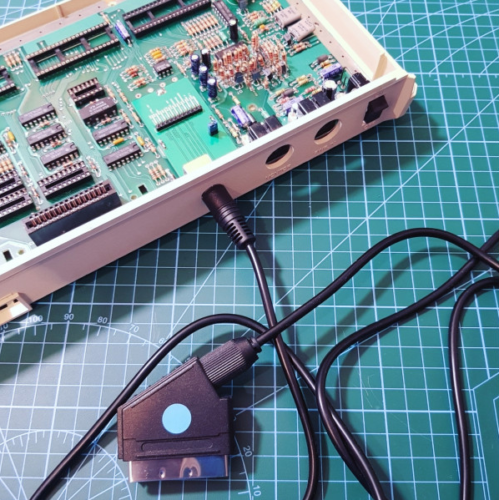

Manche bauen sich auch eine SCART-Buchse ins ATARI-Gehäuse, das find ich aber nicht so ideal....

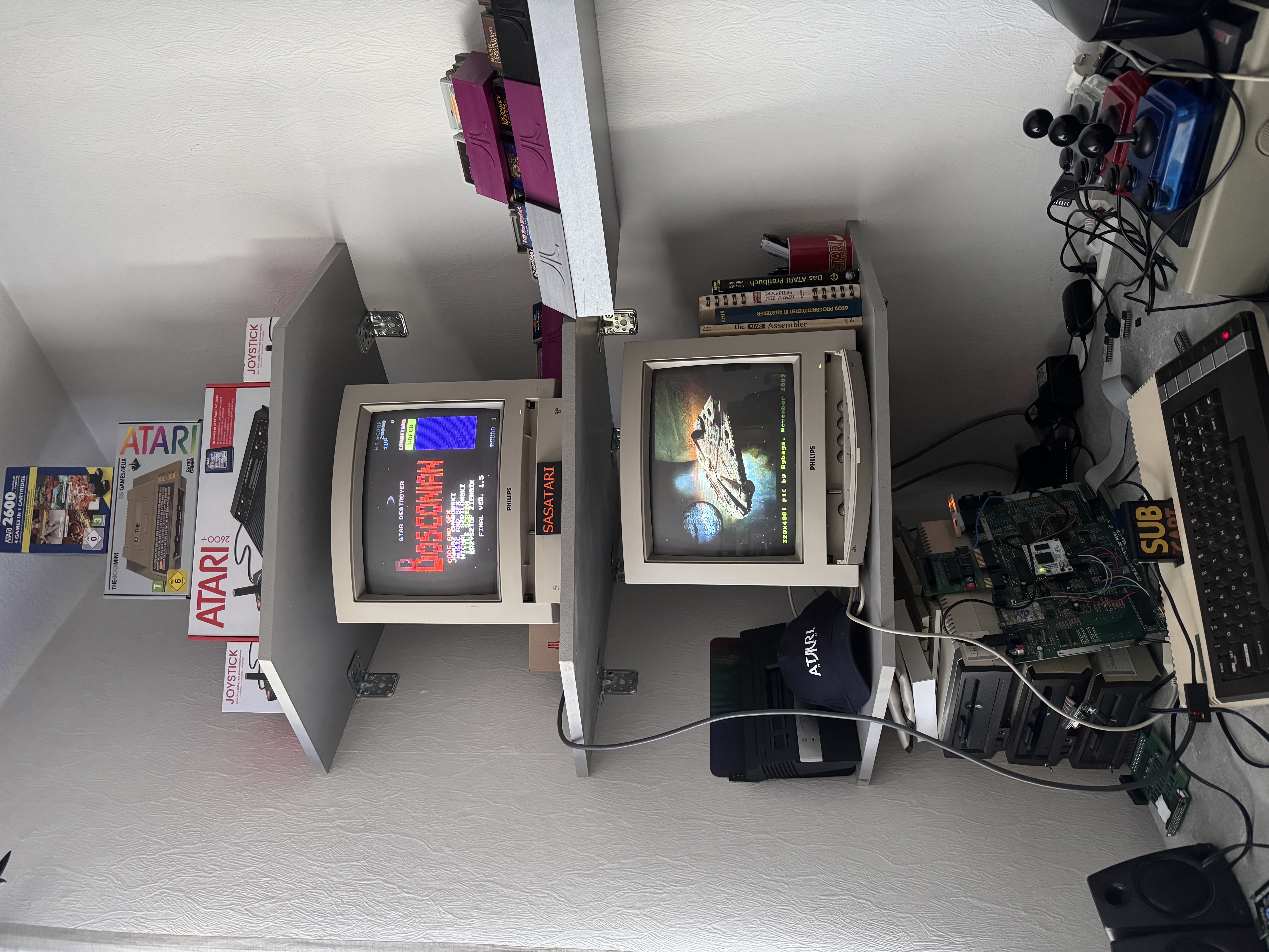

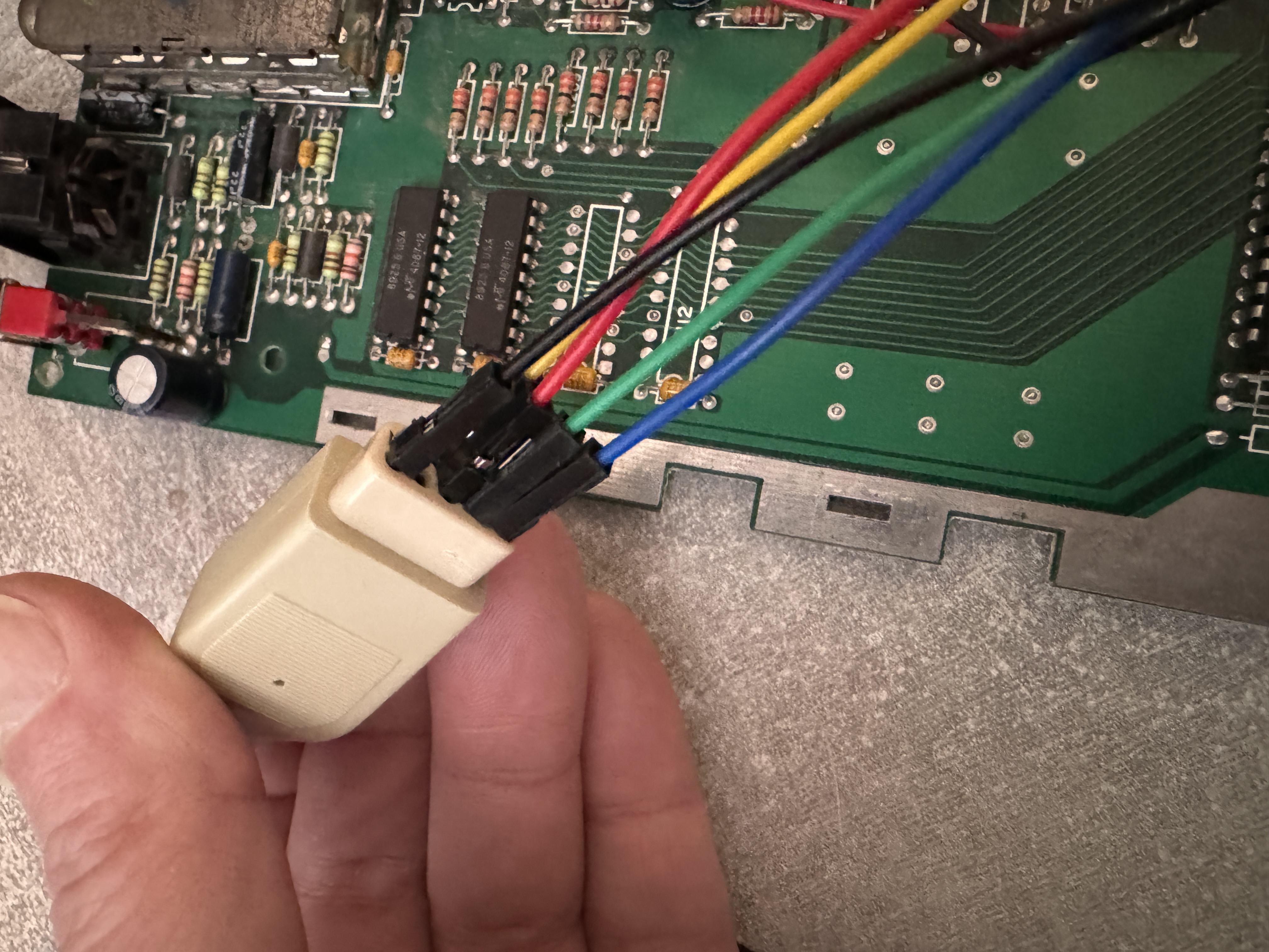

Habe noch keine Entscheidung getroffen, wie ich das Signal rausführe, momentan per Joystickverlängerungs-Kabel an die 9-polige Buchse des Philips. :)

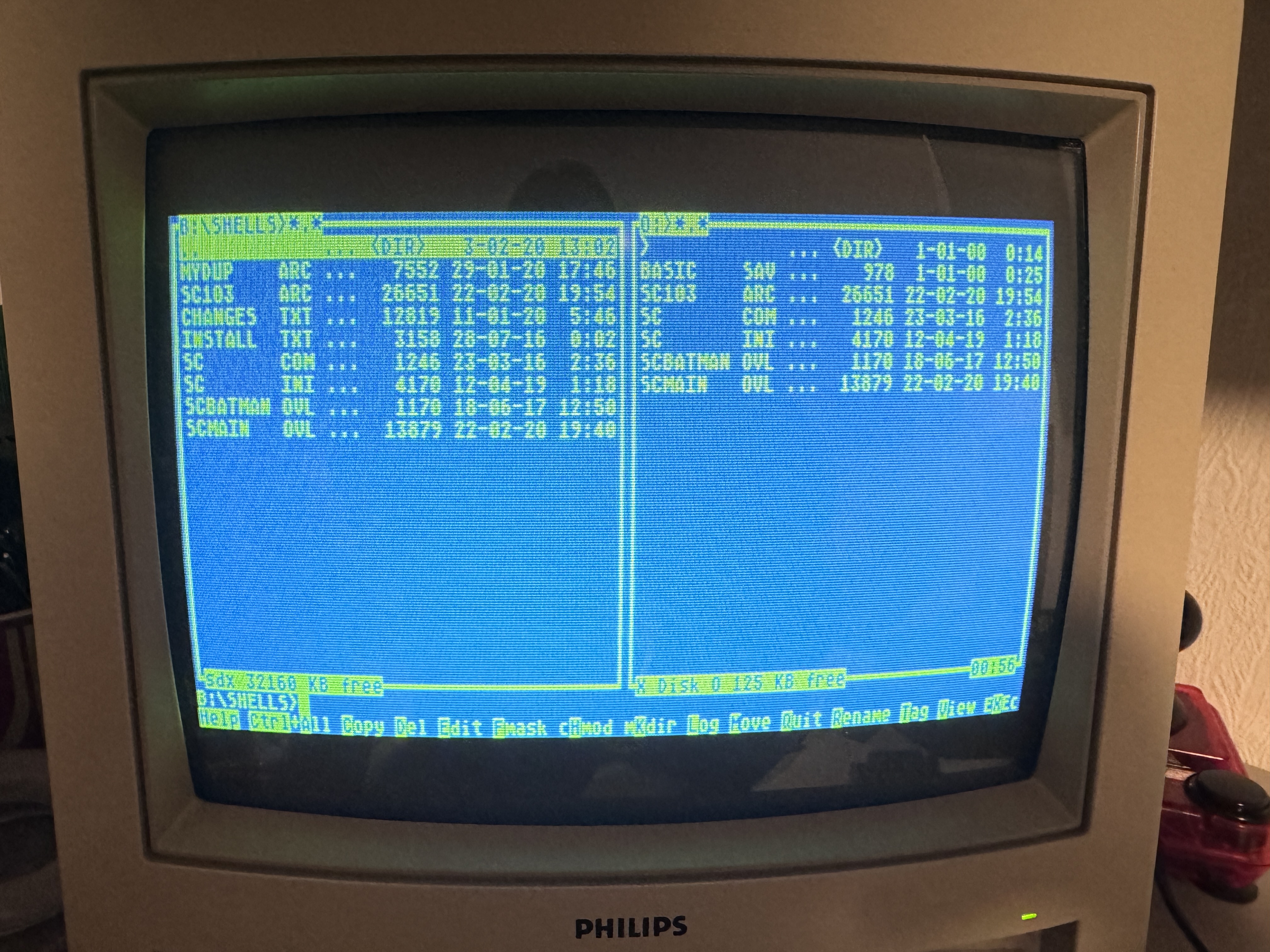

Oben 800XL "normal", unten 130XE  VBXE

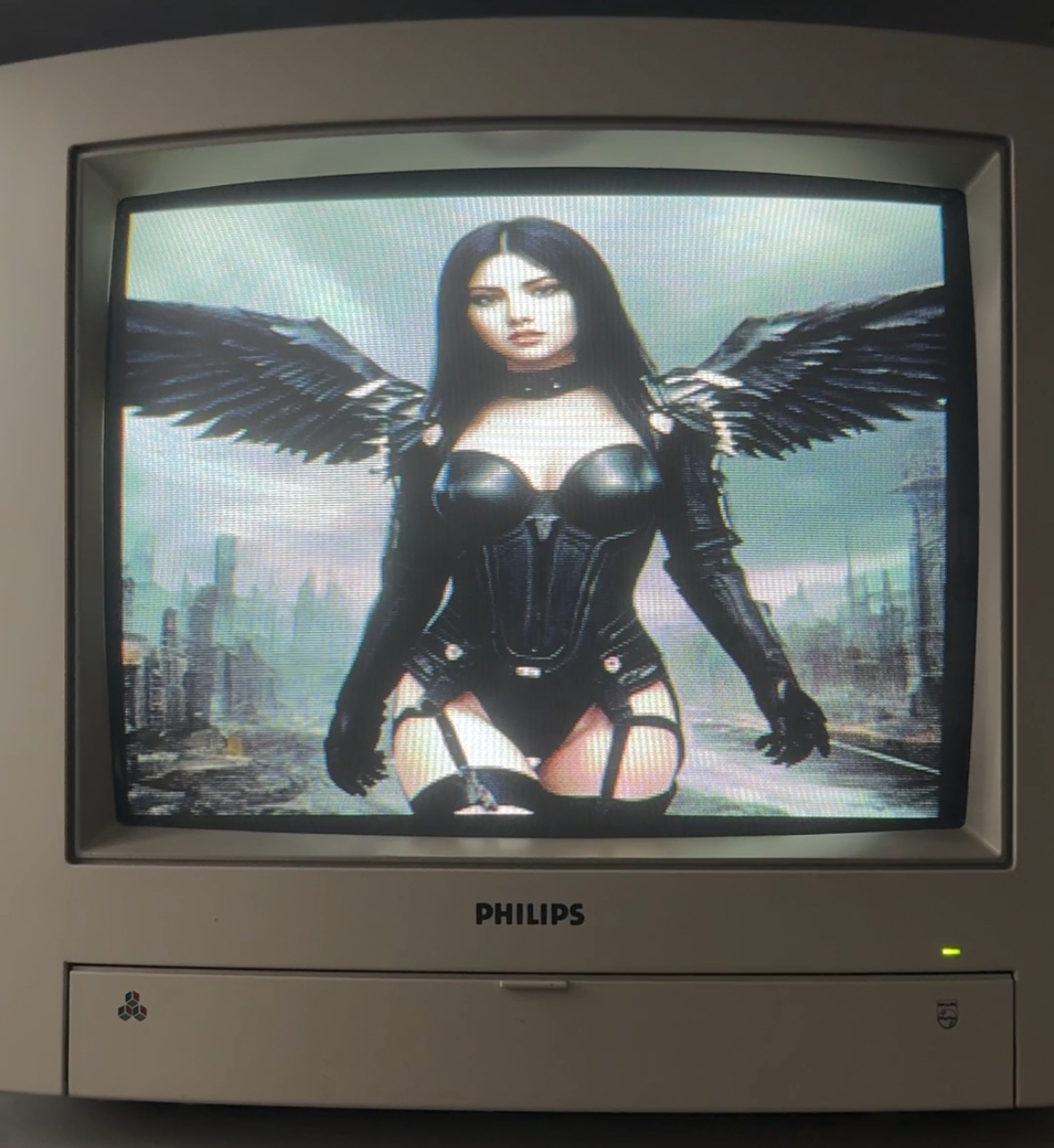

SDX 80-Zeichen-Modus VBXE
Mein Monitorkabel :)
