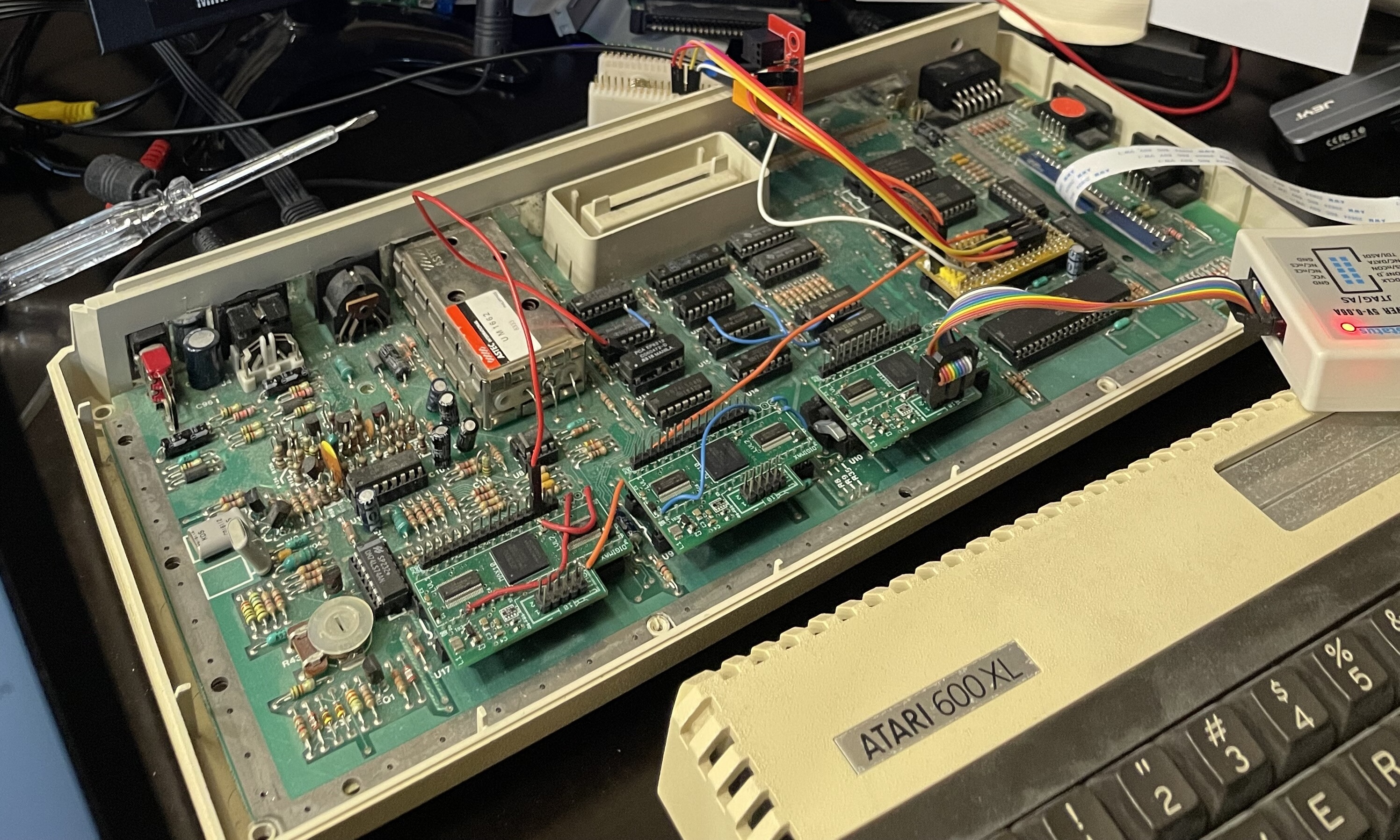

Das hier könnte einige hier interessieren. Foft schrieb am Samstag auf AtariAge dazu: "Just going to leave this here, finally it works, not perfect but getting better!" Frei übersetzt: "Ich stell das mal hier hin. Funktioniert endlich, nicht perfekt, wird aber besser!"

besides the custom chips replacements which might be very welcome the PCB propably would not be angry with it's user if it were donated a cleaning.
Sorry, couldn't help saying this ...

Ich sehe Chips, die noch nicht durch eine kleine Platine ersetzt wurden, also da geht noch was. So ein XL-Computer mit einem Motherboard und 101 kleinen Platinchen drauf, sieht doch so schön sch... schick aus. :roll:
Da hab ich aber lieber ein Motherboard, auf dem trotz div. Erweiterungen keine Kabel und keine Platinchen drauf sind, das gefällt mir optisch viel besser. So wie zum Beispiel das 600XL Remake Board.

Was sehe ich denn auf dem Foto? Die Atari-ICs sind raus
und dafür neuere Teile?

Mir währe auch lieber, irgendjemand (zB. der ABBUC) würde ANTIC, GTIA, PoKey und Sally neu auflegen. Dafür müsste man aber den Jackpot gewinnen und Atari 8 Bit Fan sein. Wird also wahrscheinlich nicht passieren. Was man hier sieht sind nachbauten der Atari-spezifischen Chips. Die wahrscheinlich meist realistische Alternative für "unsere" Chips.
04.06.2024 20:04
Auch bei der Janko-Version der 600XL Platine braucht man eine ANTIC, GTIA, PoKey und Sally. Man kann dafür andere Ataris ausschlachten oder Bradley Koda von Best Electronics bemühen. Aber wie man hier auf ABBUC.de schon mehrmals lesen konnte, werden wir irgendwann Ersatz brauchen in Form von modernen Alternativen. Und die siehst Du im Bild von Foft.

weiss jemand: sind die 3 FPGA Platinen eigen-Kontruktionenen oder kann man die irgendwo kaufen?

Der Pokeymax stammt von ihm und ist derzeit bei retronics.eu nicht mehr erhältlich. Er hat die Quellen aber veröffentlicht und auf v4 aktualisiert. Dieses Design basteln er und woj gerade prototypisch zusammen.
Der ANTIC stammt von ijor, ist aber bisher nicht veröffentlicht weil noch nicht fertig. Er basiert auf einem "decappten" ANTIC.
Bei GTIA und CPU rate ich mal, dass er die aus seinem FPGA-Core für einen kompletten XL (Eclaire, MiST und tlw. MiSTer) extrahiert hat.

ich meinte ja die Platinen, nicht deren Inhalt...

Wiederum geraten:
Vergleich mal mit denen hier https://forums.atariage.com/topic/36487 ... up-thread/

Schaut euch das Bild ganz oben mal etwas länger an. Die drei Platinchen ganz vorne auf der Hauptplatine sehen alle gleich aus, obwohl sie ICs ersetzen die ganz unterschiedliche Dinge machen. Das kann nur heissen, es handelt sich hierbei um Prototypen. Hier wird nur ausprobiert ob die Software die auf den Platinchen läuft auch funktioniert. Wenn die Software funktioniert, und das tut sie im Moment laut Aussage von Foft noch nicht ganz perfekt, dann wird die Hardware bestimmt optimiert für das was sie machen soll. Dauert aber noch 'n Bisschen.
