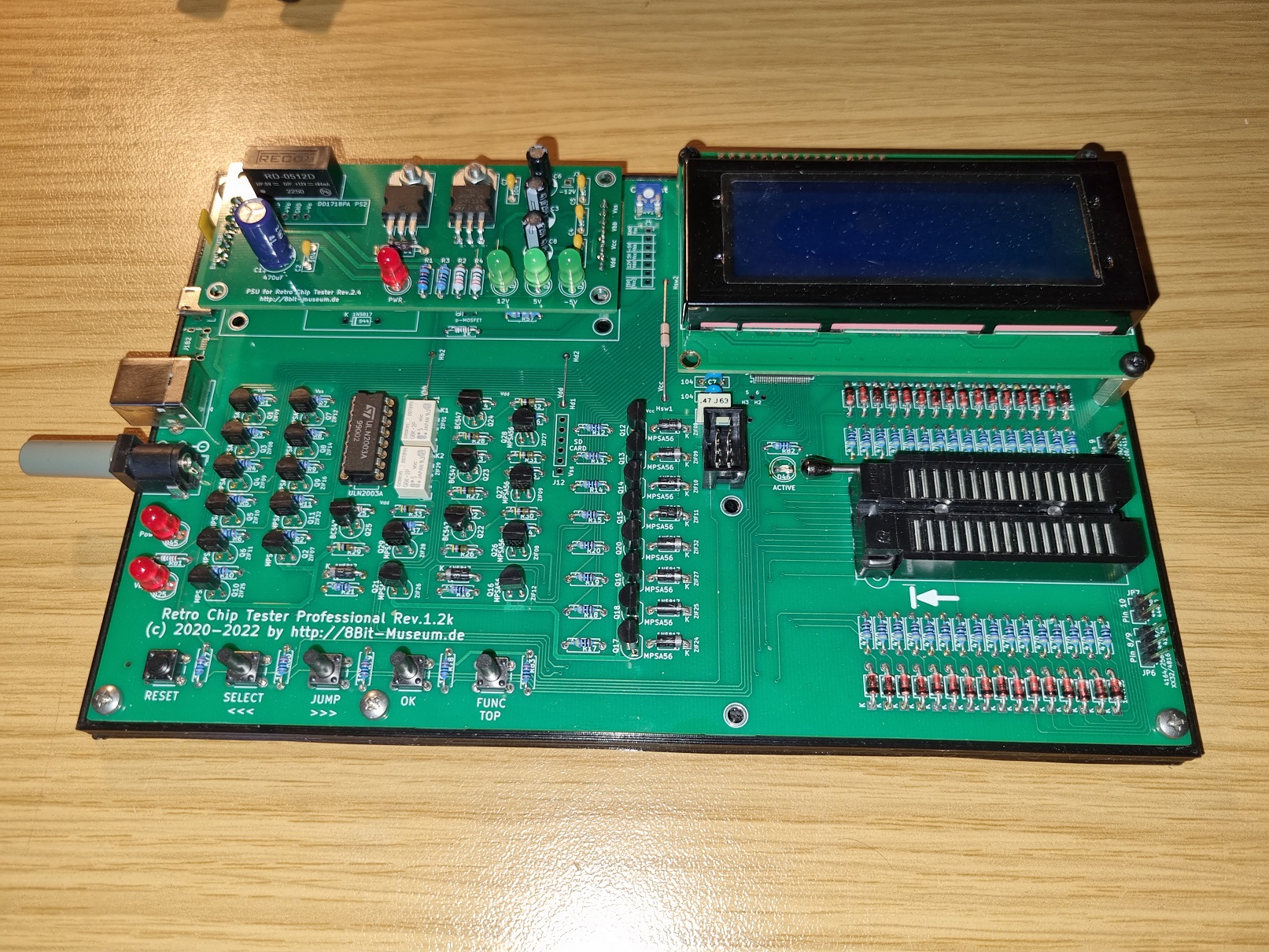

ich habe für mich vor Kurzem den Retro-Chip Tester endeckt und bin über-über-überrascht/erfreut was das Ding alles so kann!
Genausowas hatte ich auch mal als Idee, hab aber nie damit angefangen.
Der Stephan hat da schon sowas richtig tolle auf die Beine gestellt!
Ich habe meinen Tester noch nicht ganz fertig, es fehlen noch ein paar Bauteile die bestellt sind.
Dennoch sind die Möglickeiten extrem groß und erweiterbar.
Damit kann man prima testen, ob DRAMs,SRAMs,EPROMs,GALS, LEDs, 74xx,40xx und sehr viele andere Bauteile noch ok sind.
Grade heutzutage wo die Chinesen alles mögliche abschleifen und umlabeln um es dann als 2€ E-Schrott verkaufen zu können...
Oder auch wenn man selber noch alte Bauteile rumliegen hat.
Ein wahres Wunderding der Tester!
Vielleicht hat der eine oder andere auch schon davon gehört, aber falls nicht:
https://8bit-museum.de/hardware-projekt ... ip-tester/

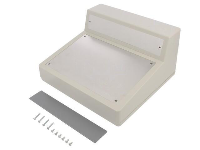

Ich habe für meinen Tester ein Pultgehäuse bestellt, sowas hier:

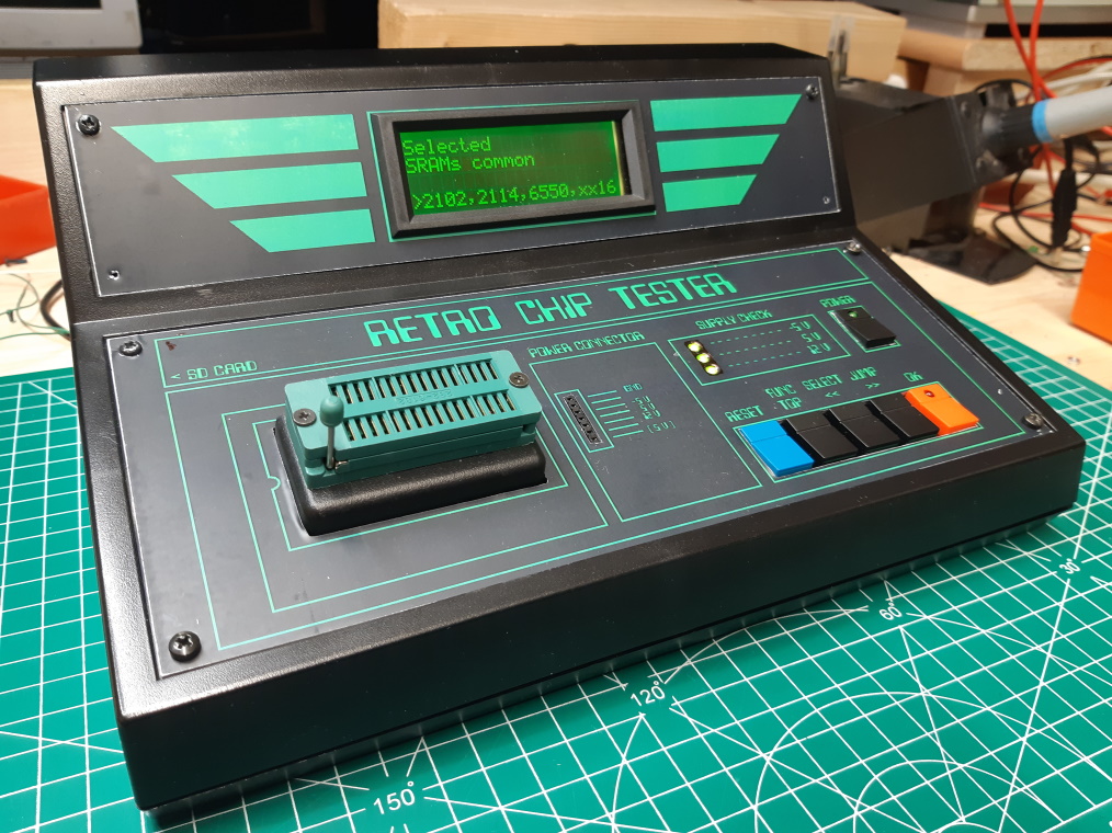

Auch sehr cool das Design eines anderen Users:
Sieht doch richtig retromäßig aus, oder?
Die nackte Leerplatine koste um die 35€.
Mit fertig programmierten und aufgelöteten ATMEGA2560 ca. 68€.
Wer SMD nicht löten kann sollte die teure Variante bestellen.
Alle anderen Teile sind THT (konventionielle Drahtdurchstecktechnik, also "normal" Widerstände und Transistoren.)
Da ein paar Beispiel Quellcodes für das testen eigener Bauteile vorhanden ist, kann man auch unter der Arduino-IDE eigene Testprogramme erstellen.
Antic und GTIA zu testen wäre toll, aber das würde sehr aufwendig werden.
Ne 6521 PIA hingegen dürfte kein Problem sein.
Ist übrigens die gleiche Person die auch den 6502-NOP Tester gemacht hat!
Sehr sehr cool das Ding!
Ich schicke bald noch Fotos von meinem...

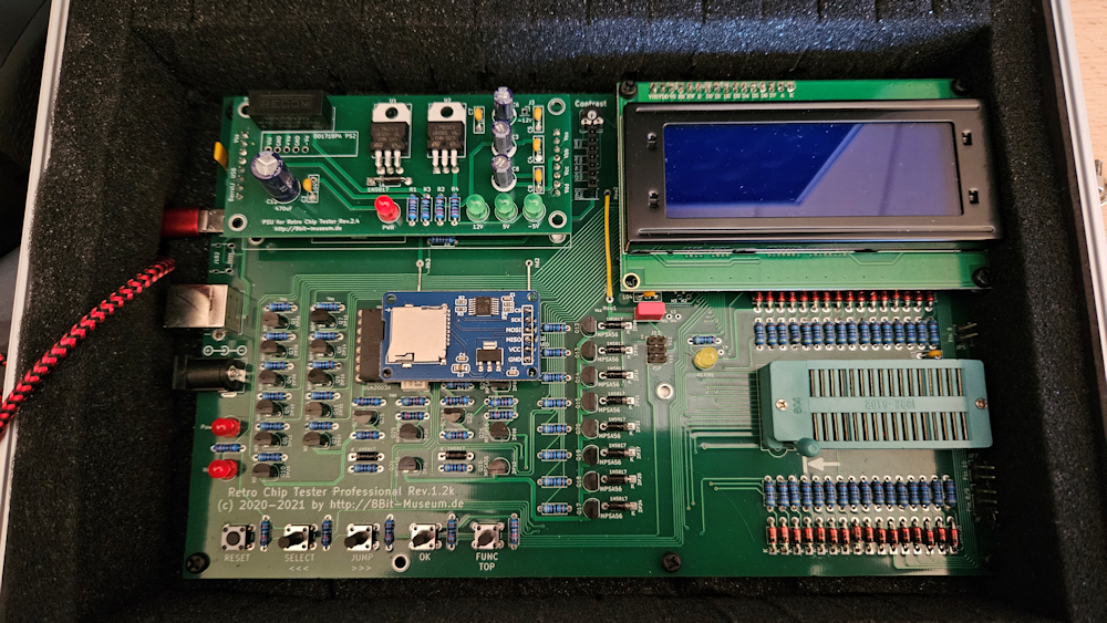

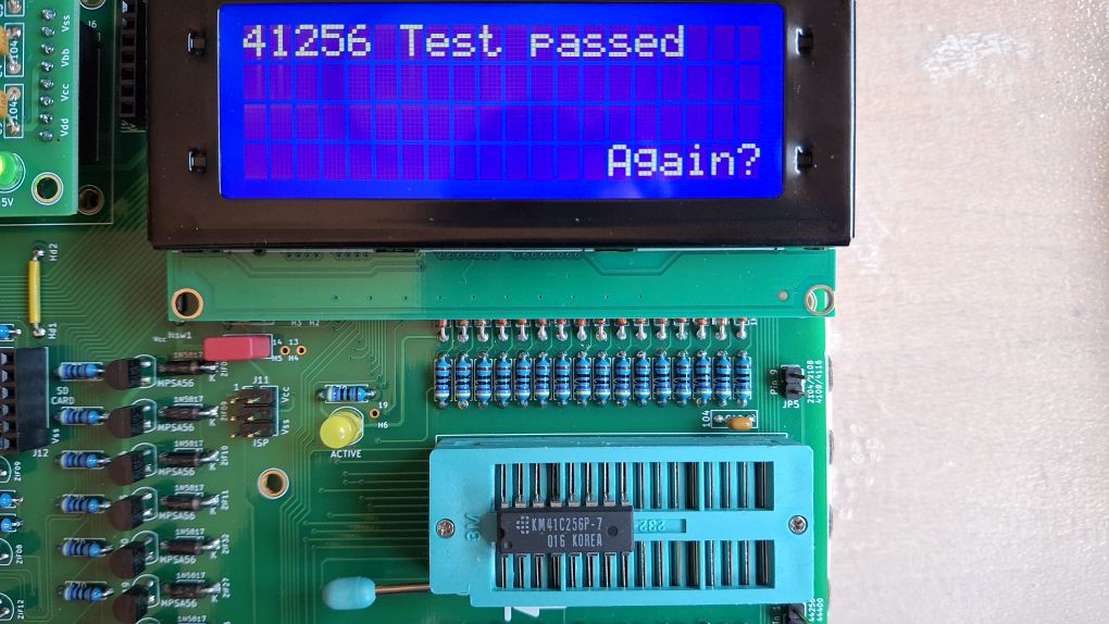

Ich hab mir vor längerem auch mal einen Retro Chip Tester aufgebaut.
Die Teile gabs alle bei Reichelt und der Aufbau mit Hilfe der guten Anleitung war nicht so schwer.
Er hat mir schon bei sehr vielen Bauteilen extreme Dienste erwiesen, vor allem bei Speicherchips.
Retro Chip Tester1.jpg (691.04 KiB) 31914 mal betrachtet

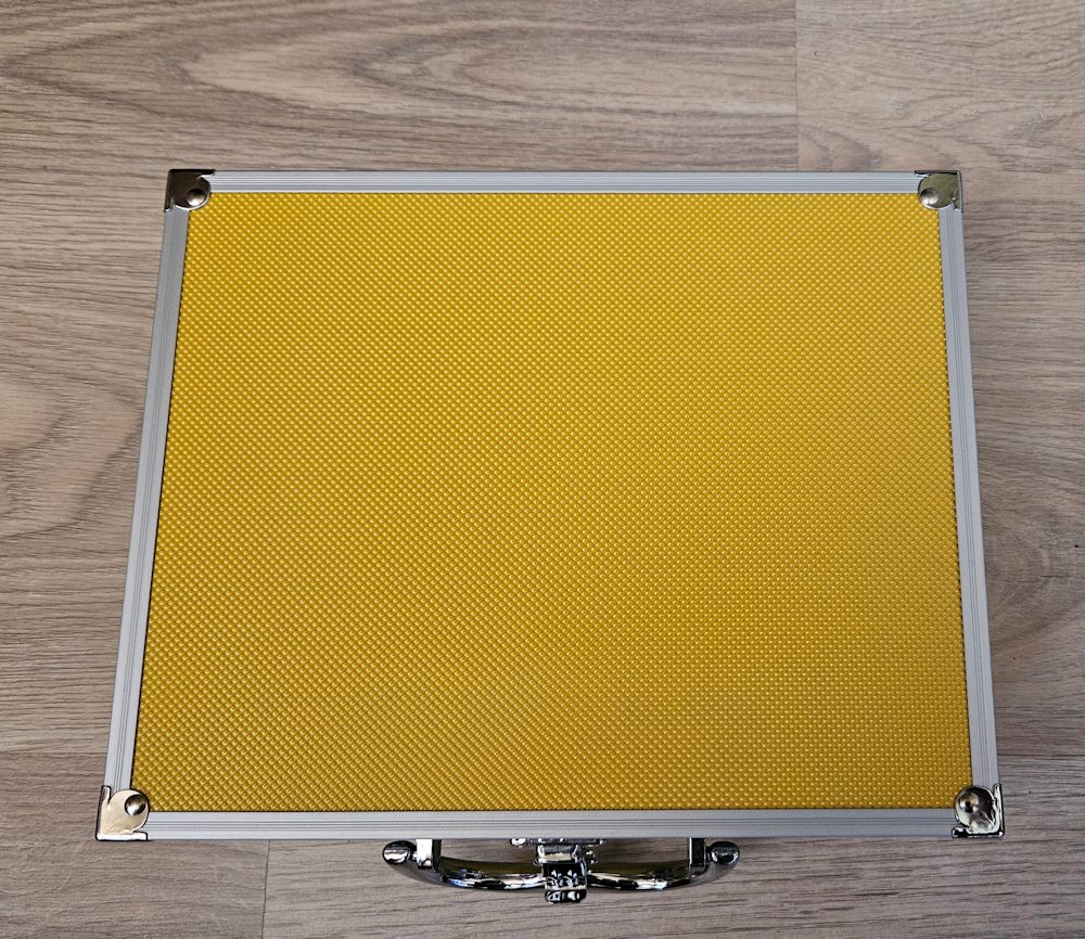

Hab meinen Chip Tester in einem kleinen Koffer eingebaut.
Retro Chip Tester2.jpg (1.11 MiB) 31914 mal betrachtet

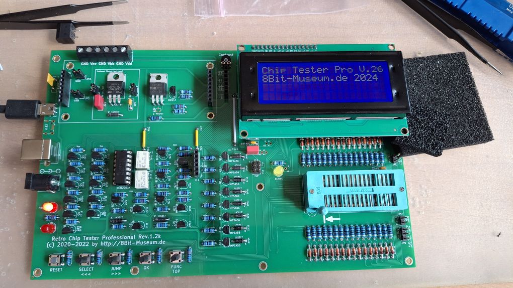

Hat zwar noch kein Gehäuse reicht mir aber auch so.

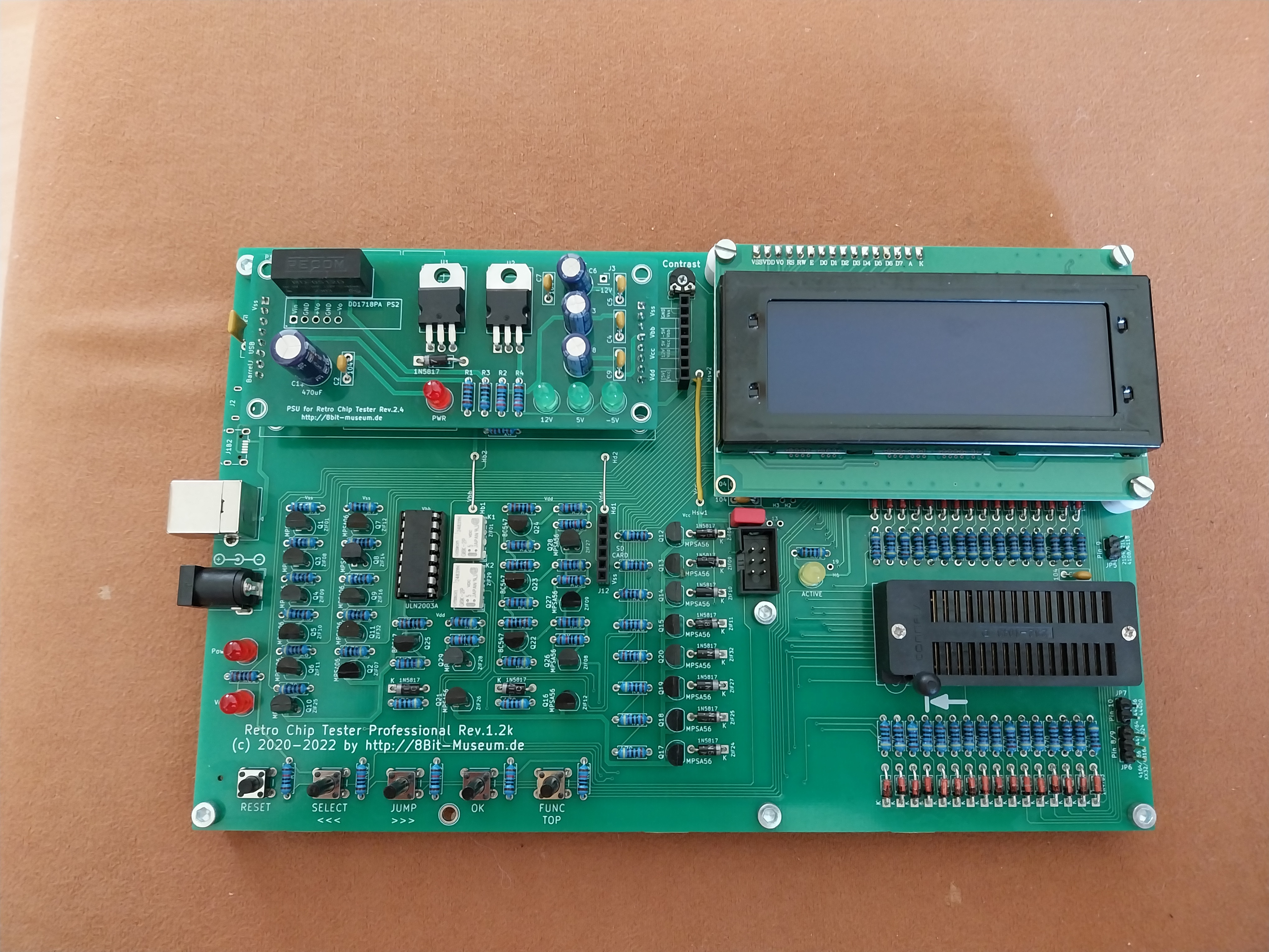

Konnte einfach nicht anders und musste mir eine Platine mit vorprogrammiertem Atmega bestellen.
Jetzt geht's ans Bauteile Beschaffen.
Fall jemand vorhat sich in absehbarer Zeit auch son eine Platine zu bestücken, dann melden. Ich würde dann anbieten die Bauteile mehrfach zu bestellen. Lässt sich sicher was bei sparen.
Re: RETRO CHIP Tester
Verfasst: 24.07.2024 14:15
von BöserWatz
ich bin dabei - welche Variante aus der Bestellliste hast du denn genommen - nur das Board mit programmiertem Chip? Oder auch Adaptoren?
Verfasst: 24.07.2024 14:54
von Olix
BöserWatz hat geschrieben:
24.07.2024 14:15
ich habe jetzt erst mal nur das Board mit vorprogrammiertem Chip und dem Standard DC/DC Board bestellt.
Adapter scheint mir erst mal für meine Zwecke nicht so notwendig.
Aber da ich davon ausgehe, dass ich nicht wieder gleich 50 Bausätze bestellen muss, wie beim 600XL Remake, sondern höchstens zwei oder drei, brauchen wir nicht beide die gleiche Konfiguration haben. Ich passe das gerne an.
Ich lese mich jetzt erst mal in die BOM und die diversen Einkaufs-Körbe ein und schaue mal was man alles braucht und wo man es am günstigsten bekommt. Wenn ich alle Infos zusammen habe, stelle ich die hier ein. Dann können wir das ja abgleichen. Ich kann dann meine Einkaufsliste doppelt bestellen oder nur einzelne Sachen daraus oder auch zusätzliche Teile....

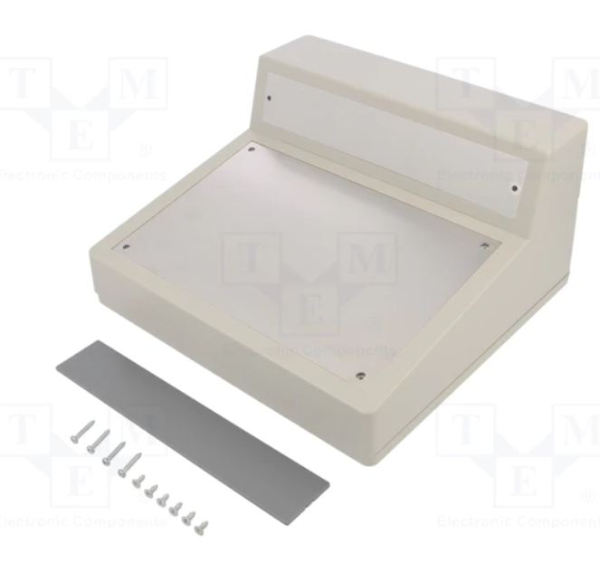

Ich habe mir dieses Pultgehäuse bestellt:
https://www.tme.eu/de/details/g1507/pultgehause/gainta/
Screenshot (103).png (165.79 KiB) 31356 mal betrachtet

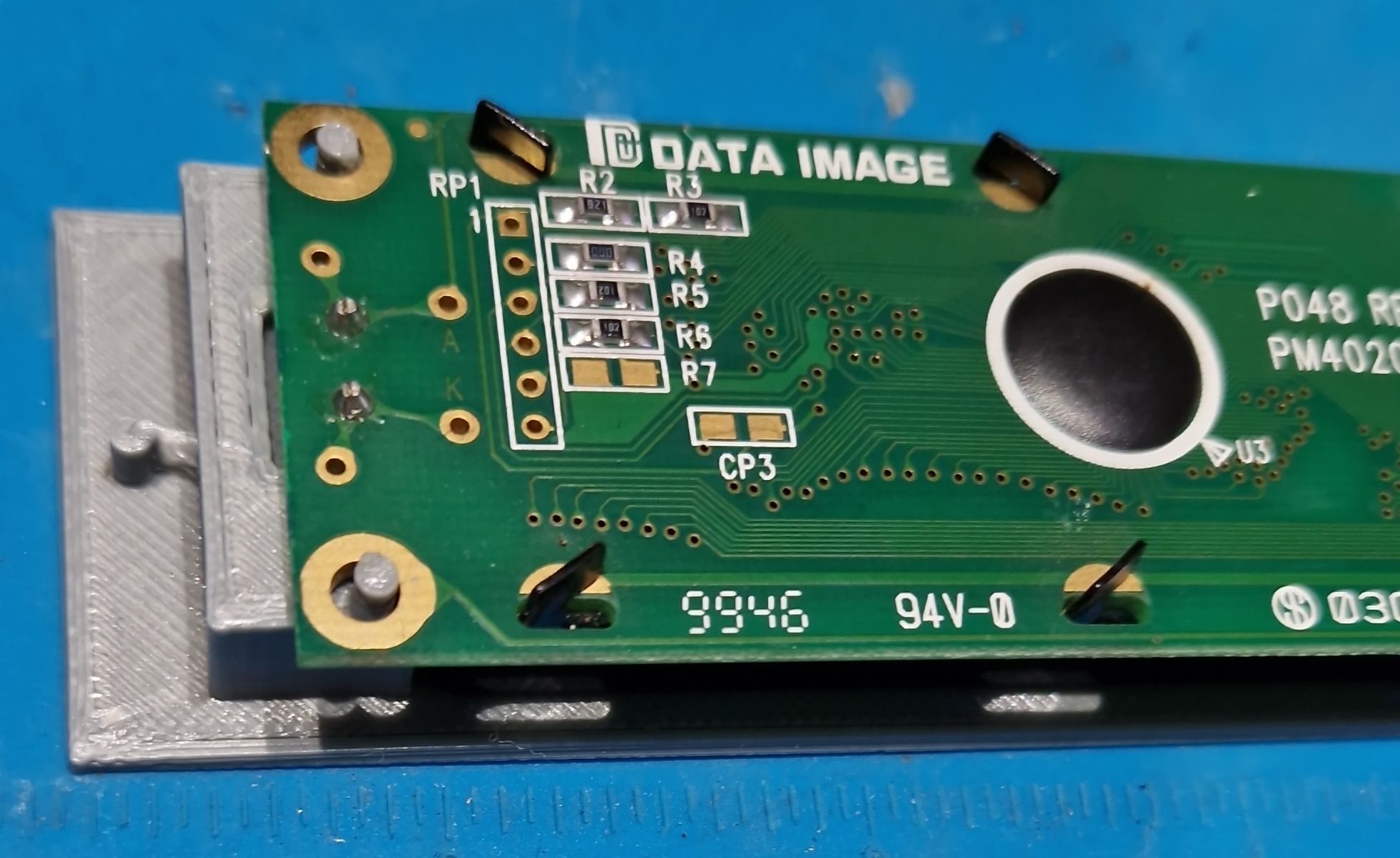

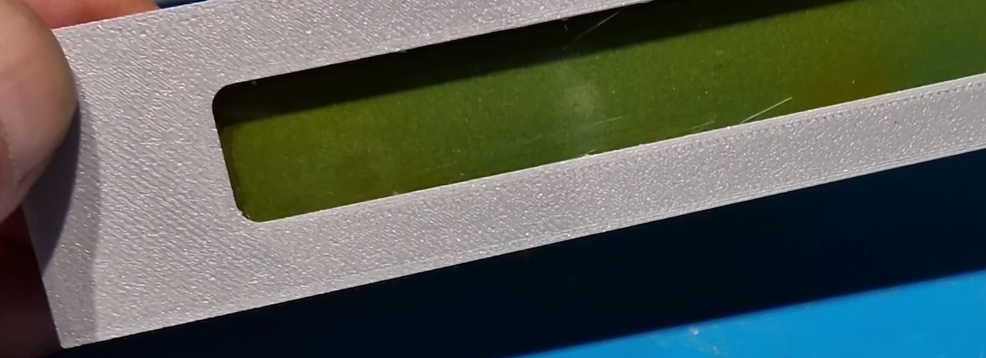

Dafür habe ich eine 3D gedruckte Frontplatte für ein 2x40 LCD entworfen:
RCT Frontplatte LCD.rar
(29.4 KiB) 326-mal heruntergeladen
Wer das gleiche Gehäuse benutzen will, kann gerne die STL Datei benutzen.

Meiner läuft :D
Mir fehlen zwar noch die Abstands-Bolzen und ein Gehäuse, aber das Board selbst ist erfolgreich bestückt und hat auf Anhieb funktioniert.
Man muss aber auch sagen, dass die Dokumentation dieses Projekt mehr als Vorbildlich ist. Alleine das Interaktive Laylout mit der Bauteile-Finderfunktion ist ja ein Traum.
