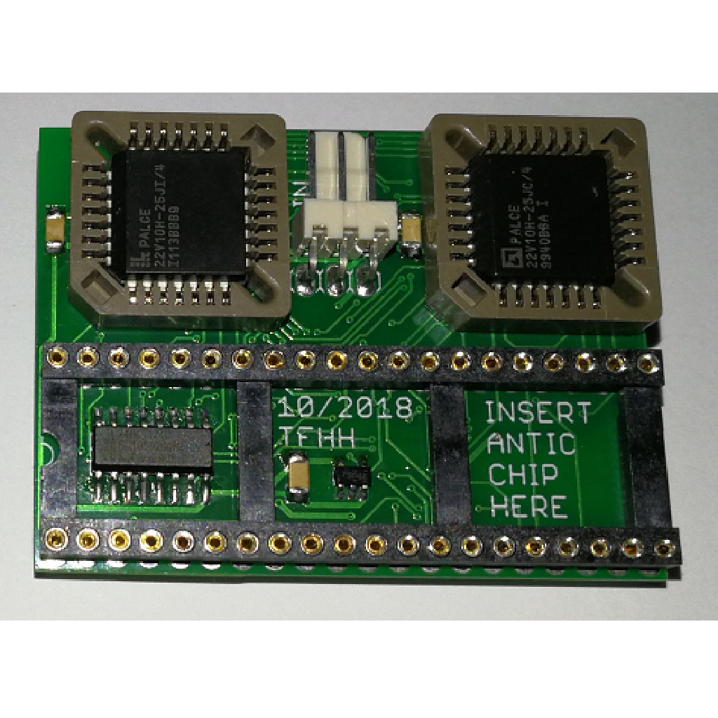

Da die Erweiterungen von mir sind, mal folgende Info. Auf dem Antistatik-Beutel ist der Link in Klarschrift als auch als QR-Code abgedruckt. Dieser zeigt, wie ersichtlich, auf die korrekte Anleitung. Ich habe in den letzten Jahren immer wieder Feintuning an dieser Platine betrieben, aktuell ist die V4.5. Ich denke, die wirst Du auch haben, da der ABBUC Shop keine V4.4 mehr haben sollte.
Im Zweifelsfall ist die Versionsnummer auf der Platine selbst abgedruckt.
Hier ist ein Link auf eine kleine Datei, die wiederum auf alle Versionen verlink: klick mich! - So kommst Du an alle Anleitungen heran. Diese sind in Deutsch und Englisch.
Ab der V4.5 habe ich von drei auf vier Leitungen umgestellt, Grund ist, daß die START-Taste zum Wechseln des Modi gedrückt werden muß. Außerdem verwende ich eine andere Adresse. Leider gab es ein-zwei seltsame Programme, die auch bewußt die U1MB "ärgern", die bei meiner Erweiterungen auch zu Streß geführt haben. Mit der V4.5 wurde da eine "Gegenmaßnahme" eingebaut, die nicht perfekt ist, aber ausreicht.
Bei der V4.4 wurde der Modus noch mit einzelnen Programmen (wurden hier bereits hochgeladen) geändert, für die V4.5 gibt es ein komfortableres Tool von mir, den Link dazu findest Du in der V4.5 Anleitung.

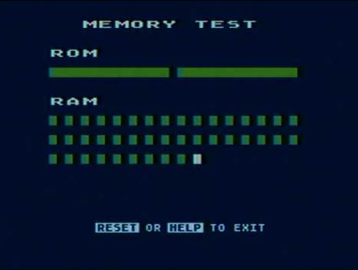

Noch eine Frage , mit diese Erweiterung standard Self Test soll komplett durch gechen und dann wiederholt wie bei standard Speicher ?
Re: 512 Kbyte SRAM Speichererweiterung V4.4
Verfasst: 08.08.2024 23:34
yano hat geschrieben:
08.08.2024 23:19
Ja, auch mit der Erweiterung prüft der Standard Test nur den ROM-Speicher und die "Serien"- 64kB.
Wenn die zwei ersten Balken (und alle Kästchen) "grün" sind, dann fängt der Test wieder von vorn an.

Es werden nur 48kB getestet, wenn BASIC eingeschaltet ist sogar nur 40kB.
Bei der XE-Version des Selftests sollten auch noch die extra 64kB getestet werden, da aber ein Bug drin ist, werden nur 32kB getestet.

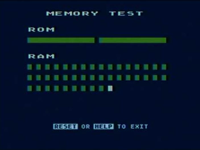

Bei mir Kurz vor Ende friert es ein, genau nach letzte Kästchen

Ich habe Atari xegs mit diese erweiterung gekauft , zuerst habe ich gedacht das irgendwie falsch eigebaut ist , deswegen habe ich Anleitung gesucht . Alles schaut gut aus eigentlich , sysinfo sieht richtige wert, nur selftest geht schief .

Das sieht bei mir genauso aus, laut SimTest ist der Speicher (Base+Extended) aber in Ordnung. Jürgen, bist du morgen auf der RENO?

Ah, nun lichtet sich der Nebel ;)
Das Verhalten ist normal - es liegt an einem Bug in den XL/XE Betriebssystemen Rev. 3 und Rev. 4. Bei diesen beiden Versionen wurde der Speichertest so erweitert, daß er 64 KB Zusatz-RAM (also vom 130XE) erkennt und testet. Aber in der Routine ist ein Bug, der dazu führt, daß bei _mehr_ als 64 KB RAM der Selftest abschmiert. Normalerweise werden unter den 40/48 Quadraten vier Balken zu je 16 KB dargestellt, sowie der Test mit dem 40/48 Quadaten durch ist, schmiert er ab. Also kein Fehler der Erweiterung.
Davon abgesehen, ist der Selftest sowieso relativ "dumm". Nur grobe Speicherfehler werden erkannt.
VG Jürgen

Das dachte ich mir, war mir aber nicht sicher, weil ich nicht wusste, ob es normal ist oder etwas mit der Erweiterung nicht stimmte.

Es gibt auch von der OS R3 eine von reifsnyderb reparierte Version, in der dieser Fehler im Selbsttest bereinigt wurde, aber ansonsten noch alles original ist.
Die oben erwähnte OS Version ist ebenfalls von reifsnyderb und hat neben dem komplett neu gestalteten Selbsttest auch noch direkt SIO-Highspeed implementiert.

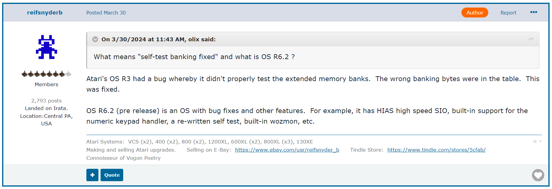

Was hat denn der originale Selbsttest für einen Fehler und wie äußert der sich?
Genau das habe ich auch bereits in AtariAge gefragt. Hier die Antwort:
Screenshot 2024-08-12 085151.png (94.92 KiB) 18687 mal betrachtet

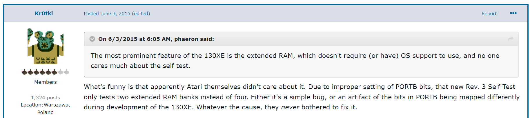

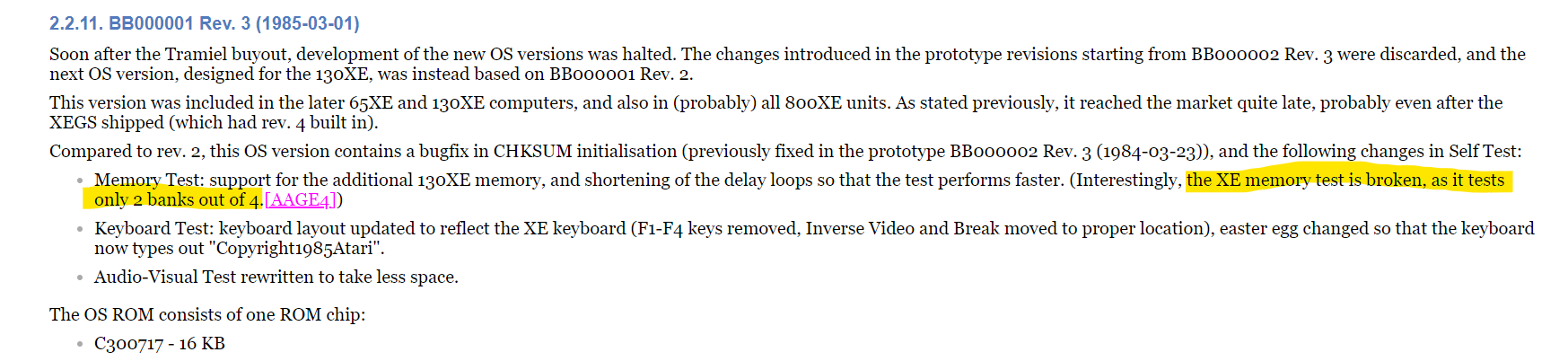

Habe noch etwas nachgeforscht. Das habe ich noch zu dem Selbst-Test Bug gefunden:
Screenshot 2024-08-12 092542.png (113.26 KiB) 18681 mal betrachtet
Screenshot 2024-08-12 092501.png (95.85 KiB) 18681 mal betrachtet
Verfasst: 12.08.2024 16:14
von Mathy
Kurz zusammengefasst: Es werden die Bits 1 und 2 von $D301 beim Testen benutzt statt Bit 2 und 3.

Das einzige was ich bislang wußte war, daß der 130XE eben nur den Hauptspeicher testet und nicht erweiterten Speicher. Fand ich damals sehr irritierend ...
Vielen Dank an alle für die ganzen Antworten.
