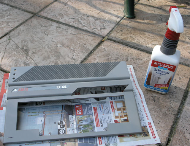

Den Tipp von Thorsten Günther kann ich nur weiterempfehlen:
"Mellerud Schimmelentferner (chlorfrei)"
In die Sonne, einsprühen, feucht halten (ggf. nachsprühen) hat gut geklappt.
Wegen des letzten Punktes ist viel Sonne, wenn es nicht zu heiß ist, am Besten.
Was auch überraschend, wenn auch nicht ganz so gut funktioniert: Einfach in die pralle Sonne legen.
Hat wenigstens meine MegaSTE-Tastatur auch spürbar aufgehellt (weil es länger dauert, habe ich auf mehrere Durchgänge allerdings verzichtet).

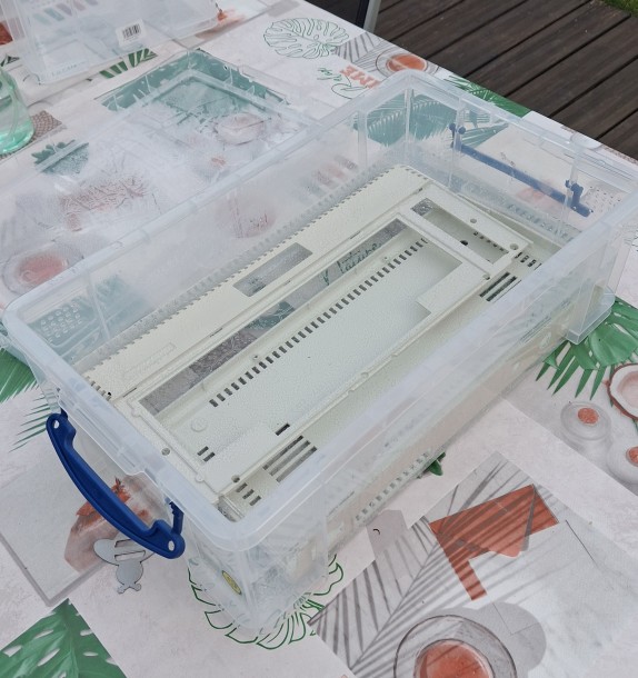

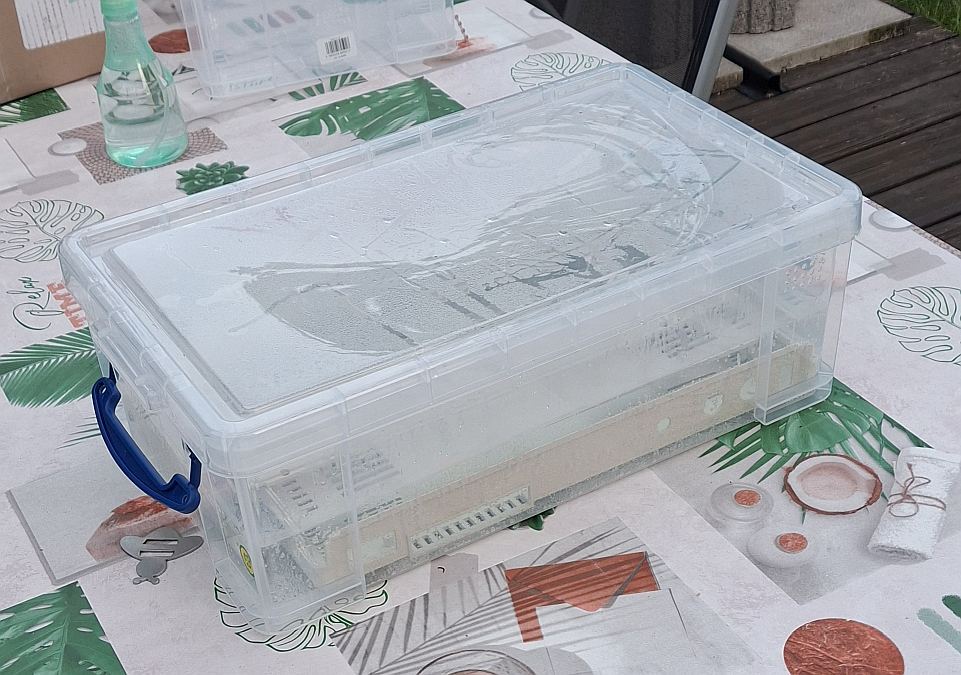

Habe ein ST-passende Wanne/Kiste mit Deckel,
da einfach H2O2 reinfüllen und das Teil einlegen. Dann draussen in der Sonne ein paar Tage stehen lassen.
Aber mit XLs hab ich das noch nicht probiert.
Ich schmeiss den mal heute rein, abwarten.

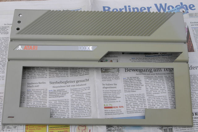

Bei meinem XE hatte ich noch Fotos vorher nachher gemacht:
Re: Gehäuse bleichen
Verfasst: 20.08.2024 14:57
von Olix
Schimmelentferner, im Ernst?
Verfasst: 20.08.2024 14:59
von Irgendwer
enthält u.a. 7,5% H2O2

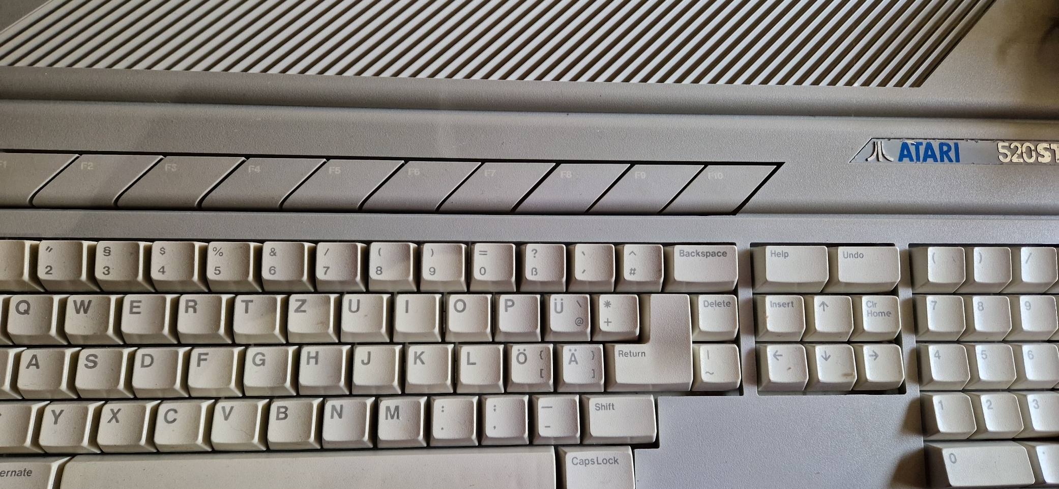

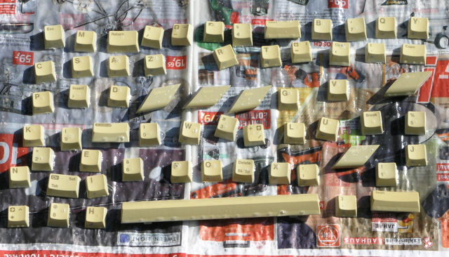

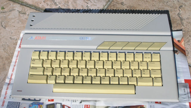

Behandlung der Tasten:
Vorher:
Nachher:

ok, probiere ich.
Ab in die Wanne mit H2O2 und in die Sonne.

Cool, mit Mellerud... gute Idee! Hast Du das Gehäuse eingesprüht und dann in Folie gewickelt oder offen gelassen? Wie schnell verdunstet das Zeugs?

tfhh hat geschrieben:
20.08.2024 15:25
Offen gelassen, 5h in der Septembersonne (milde Temperaturen), ab und an gedreht (da die Sonne schon tiefer stand).
4x nachgesprüht (also für jede Stunde 1x)
Tasten dauerten 7h, drehen nicht vergessen (Schatten)

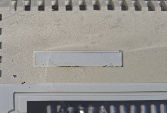

Was ist mit dem Typschild? Klebt Ihr das vorher ab? Das ist ja zumindest beim XE und ST farblich bedruckt.
Verfasst: 21.08.2024 10:16
von tfhh
kgo hat geschrieben:
21.08.2024 08:08
Das ist in der Tat ein Problem. Bei manchen XE geht die Schrift nahezu ganz ab (da ist nur Farbe und keine Erhabung mehr im Streifen), beim ST sieht es, wie man auf Wolframs Bildern oben erkennt, auch nicht wirklich toll aus.
Ich habe die Metall-Label mit einem Fön meistens ganz gut ablösen können vorher. Die Klebereste VOR der Behandlung dann mit Waschbenzin vom Label als auch Gehäuse entfernen. Hinterher kann man sie mit Uhu (den "guten", also schnüffelfähigen :lol: ) etc. kleben. Sekundenkleber würde ich nicht empfehlen, wenn aus Versehen zuviel drauf ist, quetscht der sich überall hin und hinterläßt teilweise ärgerliche Flecken. Uhu etc. kann man, durchgetrocknet, leicht runterknibbeln.

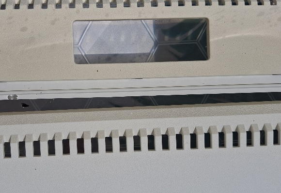

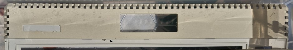

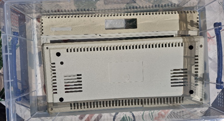

WOW!
Nach gerade mal 24h im H2O2 Bad mit wenig Sonne sieht der 600XL nun so aus:
zum Vergleich:

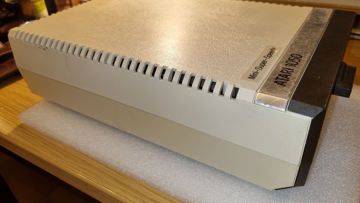

ich hab hier mal einen Thread gemacht, wo ich Tastenkappen vom 64er gebleicht habe:
https://www.forum64.de/index.php?thread ... =gebleicht
Mit der gleichen Methode habe ich auch ein Oberteil einer 1050 gebleicht. Das Unterteil ist unbehandelt. Die Typenbezeichnung hatte ich mit Isolierband abgeklebt, ist aber beim Abziehen mit abgegangen. Hab ich dann professionell mit Edding nachgezeichnet. :evil:

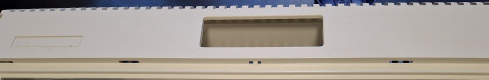

... Die Typenbezeichnung hatte ich mit Isolierband abgeklebt, ist aber beim Abziehen mit abgegangen. Hab ich dann professionell mit Edding nachgezeichnet. :evil:
VG Jürgen
Das Problem kann man gut lösen:
Es gibt richtig gute bedruckbare selbstklebende Klarsichtfolien.
Damit den 1050 Schriftzug bedrucken, das Alu restlos vom alten Druck befreien und reinigen und dann
die gedruckte Folie aufkleben und per NEUEN Skalpell sauber die Ränder abschneiden!
Sieht aus wie nagelneu!
Das Alu vorher schön entfetten (Bremsenreiniger) und nicht mehr berühren!

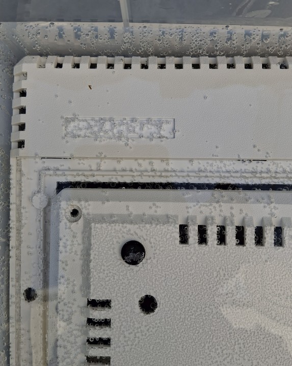

... mein erster Versuch mit Retrobrighting:
600XL Gehäuse Komplettbad in 12% H2O2
Direkt nach dem Eintauchen 13:45 Uhr.
Bei viel Sonne .
... Bilder vom Ergebnis kommen später

... so sieht es aus wenn Chemie arbeitet:
Verfasst: 27.08.2024 20:24

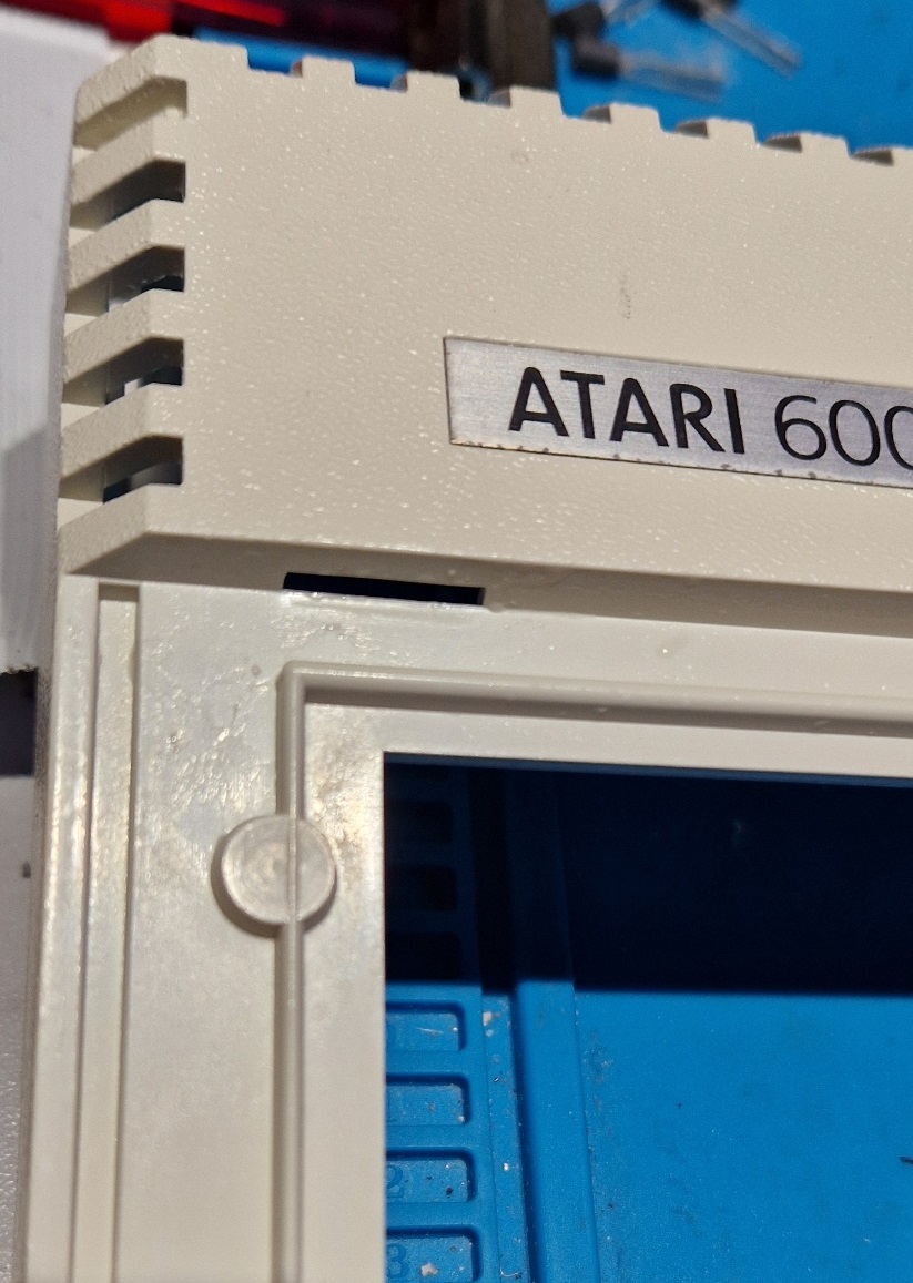

von Olix
Voller Erfolg. Gleich beim ersten Mal.
Ich bin begeistert.

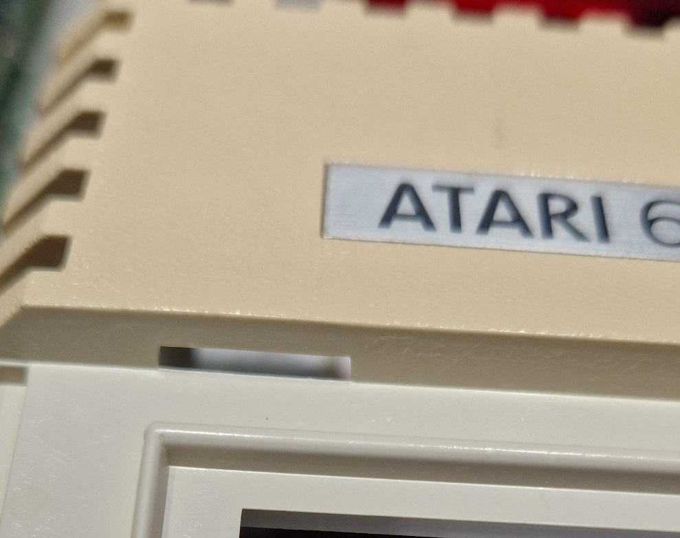

Vergesst die ganzen Videos mit dem rumschmieren von Blondier Creme und dem Einsatz von teueren UV-Lampen.
Einfach eine Wanne mit flüssigem Wasserstoffperoxys 12% und einen Nachmittag in der Sonne:
so sah das nach 6 Stunden aus. (3 in der vollen Sonne und 3 im Schatten)
und hier noch ein paar Detailaufnahmen:

Vielleicht noch ein vorher Nachher Bildvergleich:
Verfasst: 27.08.2024 21:15
von BöserWatz
wirklich topp - wie frisch aus der Produktion
Verfasst: 27.08.2024 21:28
von kgo
Hast Du das Typschild zerstörungsfrei mit einem Fön abbekommen, so das Du es wieder anbringen kannst?
Hat das schon mal jemand bei einer 1050 gemacht ? Dort ist ja das Schild wesentlich länger. Ich stelle mir das schwieriger vor.
Verfasst: 27.08.2024 21:30
von Olix
Ja, sowohl das Typenschild als auch das Papier auf der Unterseite konnte ich zerstörungsfrei entfernen.

Kleiner Tipp zum passenden Behältnis für die Bleich-Aktion:
Für 600/800XL sowie 1050 bieten sich die "Really Useful Box 12l" an:
https://www.bueroshop24.de/really-usefu ... box-253864
Da passt das Gehäuse wunderbar rein und es lässt sich genau mit 5l Peroxyd bedecken. Evt. muss man noch 1/2 - 1 Liter Wasser nachfüllen, aber das ist bei 12% H2O2 kein Problem von der Verdünnung. Und die Kiste hat einen Deckel. (Ich habe zur Sicherheit ein kleines Loch in den Deckel gebohrt, damit die Gase entweichen können.
Für XE Gehäuse muss man die 11l Boxen verwenden, da die XE Gehäuse tiefer sind und nicht in die 12l Box passt.
https://www.iwonatec.com/de/product!rea ... ansparant-
Ich verwende die "Really Useful Boxen" auch für die Aufbewahrung meiner Rechner. So passt in das 6l Modell genau ein 600XL oder 800XL
https://www.iwonatec.com/de/product!rea ... ransparant
