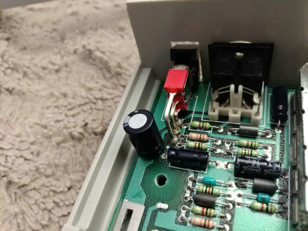

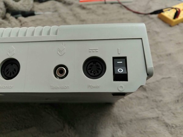

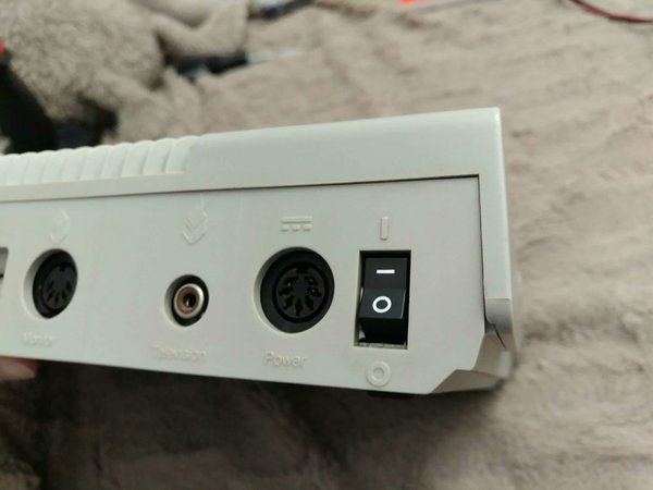

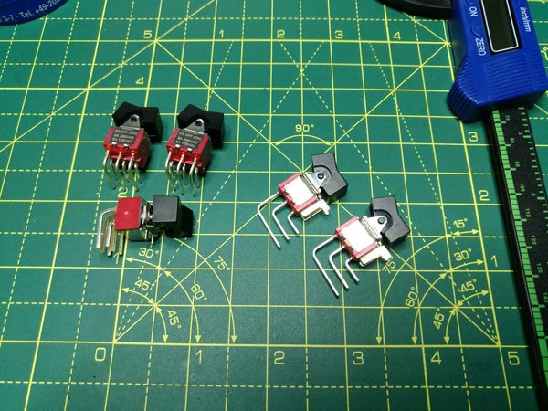

Ich habe noch welche, aber nur noch 3 oder maximal 4 Stück davon...
Die gabs mal als Neuware bei Reichelt sind aber schon länger ausverkauft
-> RND 210-00507 Miniatur-Wippschalter
Die passen perfekt und haben zusätzlich den "
0/I" Aufdruck...

(Beim letzten Bild die beiden rechts)
Also falls ihr keine andere Quelle findet, könnte ich einen oder maximal zwei (schweren Herzens) abgeben, aber nur weil ihr es seid
