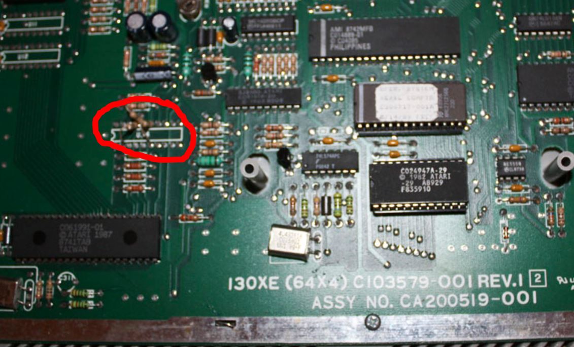

Nein, reicht leider nicht.
Du benötigst dafür zusätzlich noch die EMMU (Chip C025953), die den "enhanced" RAM (zusätzl. 64k) managed.
Wenn du den original Chip nicht hast, oder keine Quelle findest, kannst du dir den aber auch selber als GAL brennen.
Die EMMU kommt an die Stelle, wo die drei "gekreuzten" Widerstände (siehe Foto) stehend gelötet sind.
Diese müssen raus und dann am Besten einen IC-Sockel rein und dann die EMMU rein.
Plus die beiden x464 RAM´s noch und dann hast du deinen 130 XE ;)

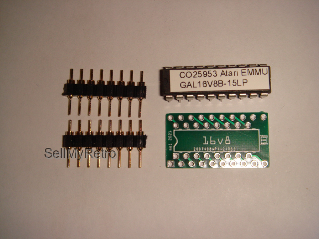

Die polnischen "Kopien" so wir du sie nennst ;), tun es auch ;) !
Das sind halt die "selbstgebrannten" GAL-Versionen im 20Pin-Gehäuse.
Die kannst du ohne zögern nehmen...
Sowas hier .z.B.
EMMU GAL Version.jpeg (350.05 KiB) 22370 mal betrachtet

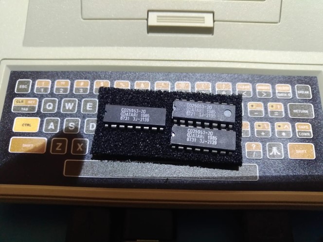

Ich selbst habe die originalen 16Pin-Versionen (derzeit noch 3 Stück im Bestand)
C025953 Bestand andy (664 x 498).jpg (82.68 KiB) 22370 mal betrachtet

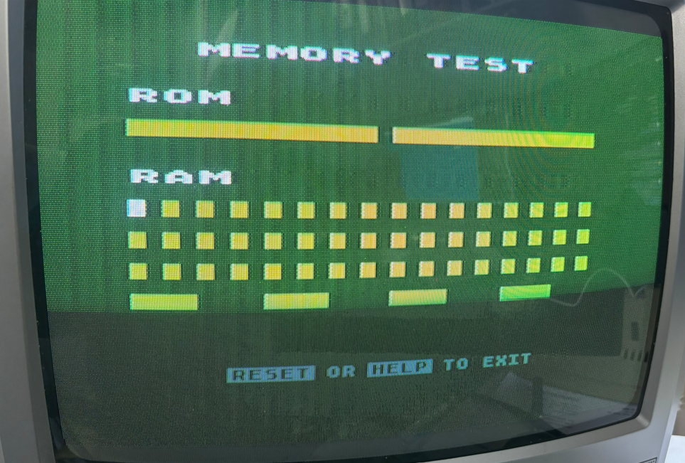

Hallo zusammen,
ich denke, das hat geklappt :D
Screenshot 2024-11-09 123953.png (1.32 MiB) 22097 mal betrachtet

ähmm... jetzt bin ich etwas verwirrt!
Diesen Selbstest mit den 4 zusätzlichen Balken habe ich noch nie gesehen!
Weder bei meinen ersten Atari 130XE 1987 noch bei dem den ich hier habe!
Ist das ein original OS ROM?

mega-hz hat geschrieben:
09.11.2024 16:23
Ja, das ist die OS Rev. 3

Sehe ich auch zum ersten mal.
Die übrigen 4 Balken stehen für die 4x 16k Test, nehme ich an.

Hallo Erhard, Leute
Ja, die vier extra Balken stehen für die vier extra 16kB RAM-Blöcke.
Es ist aber leider ein Fehler im ROM drin: Es werden nicht Bits 2 und 3 getestet, sondern Bits 1 und 2.

Das Auge isst mit oder so... könnte man drei der vier XRAM Balken ein wenig nach rechts verschieben ?
- der erste Balken bleibt wo er ist, ganz links;
- der zweite Balken wandert um ein Kästchen (einen Cursor) nach rechts
- der dritte Balken wandert um zwei Kästchen (zwei Cursor) nach rechts
- der vierte Balken wandert um drei Kästchen (drei Cursor) nach rechts, also ganz nach rechts
Denke Mal, das würde dann ein wenig besser aussehen...?!?

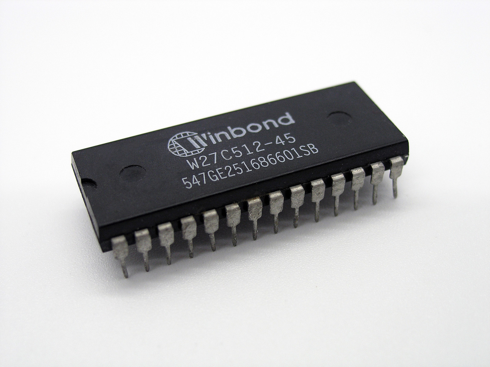

@ROM´s/EPROM´s:
Das OS ROM ist auf einem 27128 (16kx8Bit) und das BASIC ROM ist auf einem 2764 (8kx8Bit).
Re: Aus 800XE einen 130XE machen?
Verfasst: 10.11.2024 21:47
von Liebelein01
Ich finde Eeproms mit 200ns andere mit 250ns…
Ist das wichtig oder reicht es, dass es 27128 und 2764 sind?
Verfasst: 10.11.2024 21:52
@Zugriffszeit: Ja, reicht.
Ansonsten machts ggf. auch Sinn, einen größeren EPROM(256/512) nehmen,
dann kann man 2 (bzw. 4) verschiedene OS´e reinpacken und umschalten.
Ist oft nützlich..
Ggf. mal Olix fragen, evtl. brennt er dir ja ein OS, er hat auch alles da und kennt sich auch damit top aus :).
Verfasst: 11.11.2024 08:27
von Olix
10.11.2024 21:10
@ROM´s/EPROM´s:
Das OS-ROM kann man problemlos durch ein EPROM ersetzen, aber ACHTUNG:
Das BASIC ROM kann nicht einfach durch ein 2764 EPROM ersetzt werden. Das passt nicht, schon wegen der Anzahl der Pins ;)
Es gibt dafür aber Adapter-Platinen.
Übrigens geht neben den 27128 auch die "CMOS" Varianten also 27C128. Auch kann man Problemlos die 256er und 512er Variante nehmen. Wer nicht genau weiß, an welche Stelle bei den größeren die OS-Datei gespeichert werden soll, beschreibt einfach das OS dann 2x (beim ..256) oder 4x (beim ...512) hintereinander ab.
Code: Alles auswählen
$00000-$03FFF - OS 1
$04000-$07FFF - OS 2
$08000-$0BFFF - OS 3
$0C000-$0FFFF - OS 4*
Wird ein 27512 EPROM ohne Umschalter verwendet, dann wird das OS4 geladen
Und wer das EPROM öfters neu beschreibt und keine Lust hat diese immer mit einem UV-Löschgerät zu löschen kann auch EEPROMS einsetzen, z.B. Winbond W27C512
