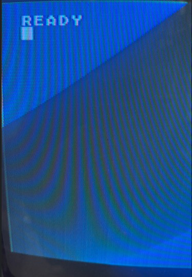

Hallo zusammen,
bevor ich meinen 800XE auf einen 130XE umbauen, wollte ich erstmal das Teil selbst zu laufen bekommen.
Da hatte echt schon einer dran rumgebastelt. RAMs defekt, Leiterbahn am RAM (D2) abgerissen und R38 verstellt.
Nach Austausch der RAMs war das Bild Schwarz/Weiß. Durch Anpassung über R38, habe ich jetzt wieder ein schönes Blau.
Was mich allerdings noch stört, sind die vertikalen Artefakte im ganzen Bild sowie eine weiße vertikale Linie am rechten Bildschirmrand.
Das Video zu Scart Kabel gibt mir bei beiden 800XL ein gestochen scharfes und klares Bild. Am Kabel liegt es also nicht.
Hat jemand von Euch eine Idee, wo ich noch schauen könnte?
Gruß Frank

Also ich denke, das ist das normale Bild, solange man es nicht durch weitere Hardware aufpeppt.

Meine beiden 800XL sind unverändert und bringen ein sehr scharfes und klares Bild.
Das was der 800XE da jetzt zeigt ist dagegen grottenschlecht.
Ist vielleicht auf einem Foto auch nicht sehr gut zu erkennen wegen dem Herz-Flimmern.
Aber man sieht die dunkleren vertikale Streifen ganz gut.
Ganz zu schweigen von der weißen Linien am linken Rand.

die Videoschaltkreise sind im XL und XE nicht 100% gleich (es wurde gespart, was nur irgend möglich war). Dito die Glättung/Störungsvermeidung in der Stromversorgung.
Das führt zu schlechterem Bild.
Eine Anpassung des Videoschaltkreises ist aber schnell gemacht, das sind nur ein paar Bauteile. Und wenn Du das Teil ohnehin auf hast, kaum extra Arbeit.

Liebelein01 hat geschrieben:
08.11.2024 16:36
Dazu findest Du hier und auch im alten Forum bereits unendlich viele Beiträge. Daher fasse ich ich mich mal kurz:
- Beim XE ist das (oft) so. Verallgemeinert hat der 600XL die beste "ab Werk" (stock) Bildqualität (abgesehen vom Weichspüler-Kondensator), gefolgt vom 800XL, dann XE bzw. 800XL mit Freddie
- Die vertikalen Streifen resultieren aus zuwenig Masseflächen im Videoschaltkreis und der glorreichen Lösung, 1,77 MHz Taktsignale direkt an Video-Verstärker-Transistoren vorbeizuführen
- Simplifizierung des Videoschaltkreises allgemein (XE --> Tramiel --> mußte BILLIG sein).
Lösungen:
1.) mit leben
2.) Ultra Video von FJC (hänge ich hier an) umsetzen, Modulator raus. Bringt relativ viel für wenig Geld
3.) Spectre AV oder UAV einbauen. Gibt das beste in Sachen FBAS/S-Video, was möglich ist.

tfhh hat geschrieben:
08.11.2024 20:11
Lösungen:
1.) mit leben
4.) UGV https://ataribits.weebly.com/ugv.html
Sehr gute Lösung, falls der GTIA eh gesockelt ist, da keine Lötarbeit.
