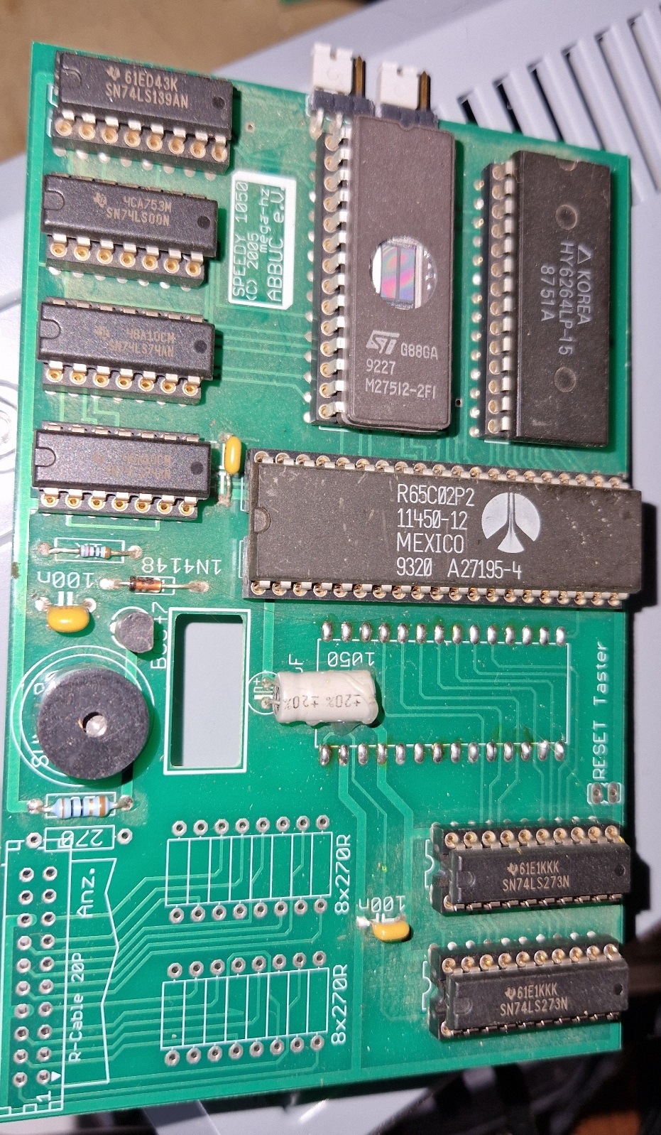

Aber ich hätte da noch ein paar neue Speedy 1050 TDS da, die Trackanzeige müsstest Du aber selber verkabeln. (2x 7Segment Anzeigen + 3 LEDs für Density).

Mega Speedy sind das nicht,
eher 1:1 Kopien der originalen Compy Shop Speedy mit dem Unterschied, daß
dort 2 Jumper drauf sind um 4 OS schaltbar zu machen.
49€/Stück.

Hast Du noch die Dokumentationen dazu insbesondere, wie die Anzeige verkabelt werden muss? Müssen dafür auch noch die Widerstände bestückt werden? Welche OS-se sind da auswählbar?
Re: 1050 mit Erweiterung(en) Trackanzeige
Verfasst: 18.11.2024 19:57
von mega-hz
Ja hab ich, die Widerstände sind 270 - 470 Ohm je nach Anzeige und Helligkeit.
