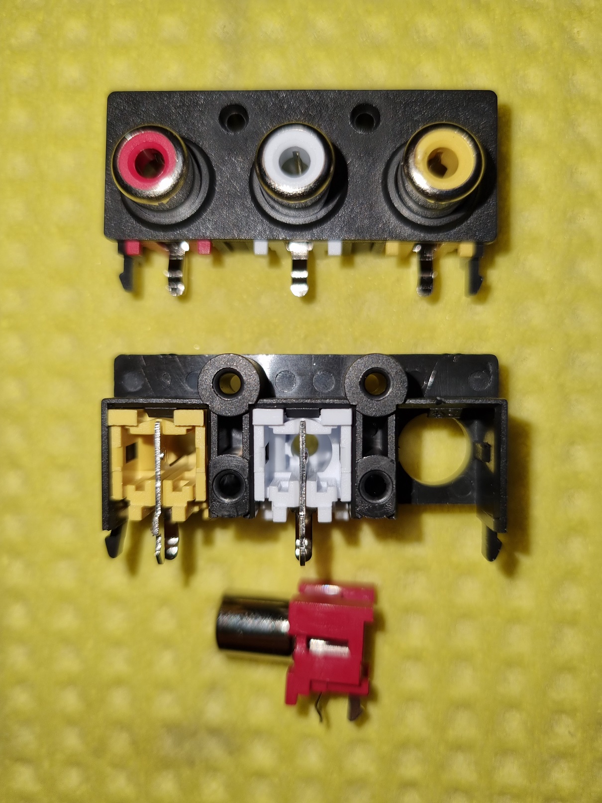

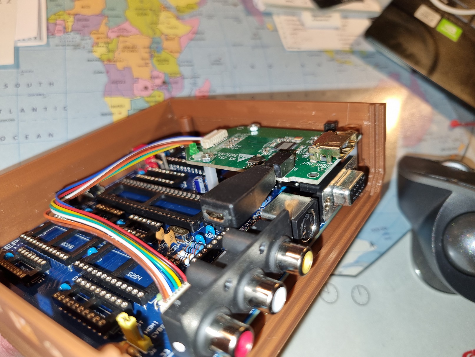

langsam wird auch meine Platine fertig, es fehlen nur noch ein paar Widerstände und ein paar IC-Fassungen, die ich doch nicht in meiner Schublade hatte sowie der HDMI-Konverter.
Mir ist allerdings aufgefallen:
- bei den Cinch-Eingängen sind gegenüber der Platinenbeschriftungen die Buchsen für Audio-R und Audio-L vertauscht. Jetzt ist das Teil schon draufgelötet. Jetzt muß ich versuchen, das Teil noch mal von der Platine zu kratzen und dann versuchen, ob man die beiden Buchsen rausdrücken und tauschen kann. Oder hat noch jemand diesen 3-fach Cinch in unverbaut und könnte das für mich prüfen? Weil wenn es nicht geht kann ich mir das Entlöten sparen.
Beim Flashen hab ich das beiliegende README.PDF gelesen und da ist mir dann auch aufgefallen, daß die Firmware in beiden Bänken für NTSC ist.

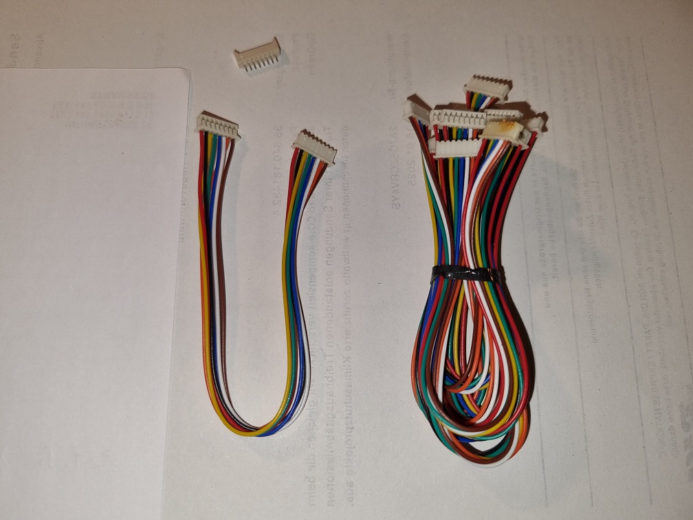

Die Cinch Buchsen lassen sich mit sanfter Gewalt entfernen. Sind seitlich geclipst. Die HDMI Konverter scheint es nicht mehr mit USB-Buchse zu geben. Die Bilder von AliExpress sind falsch. Bei Ebay gibt es Adapter (noch nicht getestet):
https://www.ebay.de/itm/164737329938
Einen HDMI Konverter plus Adapter hätte ich noch übrig.
VG Jürgen
@Erhard: Sorry, ich glaube das war mein Fehler. Ich habe ja die Teile für dich bestellt und nochmal nachgesehen. Bei der Cinch_Buchsenleiste gibt es zwei Versionen: "Weiß-Rot-Gelb" und "Rot-Weiß-Gelb" . Anscheinend habe ich genau die falsche bestellt :?
Hoffe du kannst das korrigieren.

Olix hat geschrieben:
14.01.2025 12:09
Ich werde das sicher überleben :-) Ich probier das Teil noch mal auszulöten. Wenn es sich dagegen sträubt dann bleibt es halt so.
Viele Grüße

Ich habe meine XEP-80-II nun auch fertig gelötet.
Suche aber noch das Verbindungskabel vom AV2HDMI Modul zur Platine.
Der Link auf Ali funktioniert nicht. Welches habt ihr da bestellt?
Re: XEP-80-II (Mytek)
Verfasst: 18.01.2025 16:10
von Brechreiz
Die Dinger heissen JST Stecker, 8 Pin, 15cm lang, 1,25mm Abstand. Kannst du aber auch für teuer Geld von mir haben. :lol:
VG Jürgen

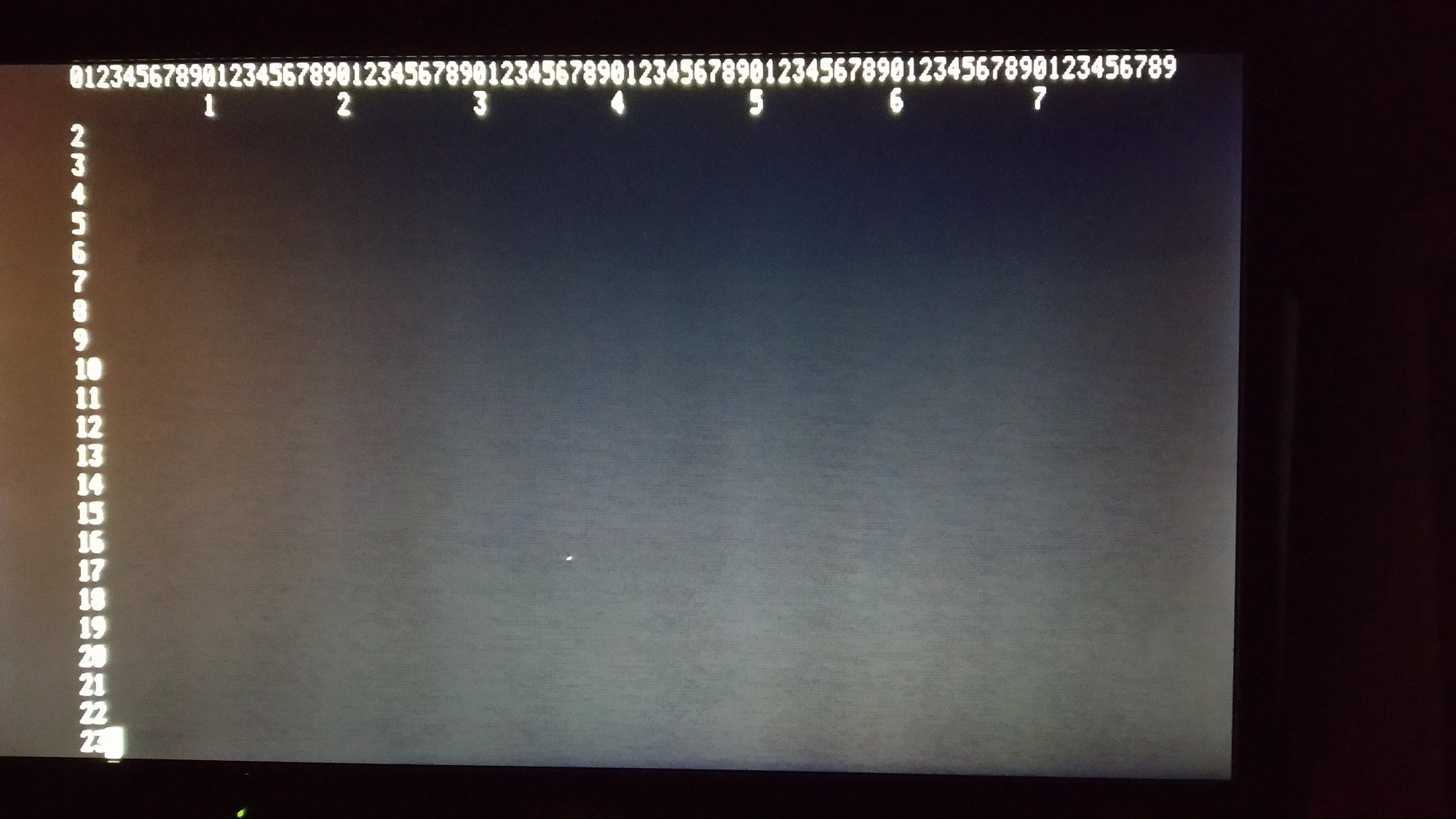

Verfasst: 23.01.2025 22:40
von Erhard
ich hab die XEP80-II jetzt mal ausprobiert (über einen Nicht-WiiStar-HDMI-Konverter, der lose über Cinch angeschlossen ist)
(und bin nach langer Suche über einen alten Artikel von mir gestolpert wo ich mal rausgefunden hatte, wie man Kommandos an die XEP80 sendet)
Der XEP80-Treiber schaltet die XEP80 automatisch beim Laden in eine Art 50Hz-Modus, womit dann zumindest die obere Zeile halb außerhalb des Bildschirms ist.
Ein Kommando für zurück in den 60Hz-Text-Modus gibt es laut Doku auf der Treiberdisk nicht.
Also die XEP80 aus- und wieder eingesteckt, womit sie wieder im 60Hz Modus ist. Damit passen alle Zeilen auf den Bildschirm.
Der Text ist recht gut lesbar / fast scharf.
J2 steht auf CVBS, sprich aus dem gelben Cinch-Anschluß sollte die 80-Zeichen-Ausgabe erfolgen, was sie ja auch tut.
Wenn mit BTN1 so geschaltet wird, daß die untere LED leuchtet heißt das SOURCE=80Z -> die weiße 80Z-Schrift über Cinch-OUT ist hellweiß
Wenn mit BTN1 so geschaltet wird, daß die obere LED leuchtet heißt das SOURCE=40Z, -> die weiße 80/-Schrift über Cinch-OUt ist leicht grau
Also ehrlich gesagt verstehe ich die Umschaltung und Anschlußbelegung nicht so ganz.
Wieso kommt bei BTN1=40Z aus dem Cinch überhaupt was raus? Eigentlich müßte doch dann die S-Video-Buchse als Eingang aktiv sein, aber da ist gar nix angeschlossen ...

Verfasst: 30.01.2025 12:41
von Erhard
hier mal ein Foto.
Die XEP80-II wurde nach Laden des Treibers zurück in den NTSC-Modus gesetzt, indem das Joystickkabel kurz getrennt wurde.
Damit passen dann alle Zeilen auf den Bildschirm.
Die Zeichen sind freilich überall so scharf wie oben rechts auf dem Foto.
Einen erheblichen Einfluß auf das Aussehen des Hintergrunds hat die Stromverbindung zwischen Atari und XEP80-II.
Das verwendete Joystickkabel taugt nicht. Keine gute Masseverbindung und die Spannung bricht auf 4.3V runter.
Statt eines satt schwarzen Hintergrundes hat man dann irgenwas Graues mit Störstreifen und Rauschen.
Das über S-Video eingeschleifte 40Z Bild des Atari ist über den HDMI-Konverter "Thumbs Down".

Wie hast Du Rechner und XEP80-II verkabelt?
Was für ein Joystick-Kabel hast Du verwendet?
Rechner (Atari 800XL ohne Erweiterungen) lief mit ABBUC Schaltnetzteil.
HDMI-Konverter in der XEP80-II wurde mit USB via PowerBank versorgt.
XEP80-II war am Atari über Joystick-Port 2 angeschlossen und bekam von dort 5V.
Ich habe das mitgelieferte Joystickkabel verwendet.
Erkenntnis:
wird die XEP80-II nur über USB (HDMI-Konverter) mit Strom versorgt, so kommt ein Bild, dieses ist aber sehr instabil. Der Strom aus dem USB reicht nicht um HDMI-Konverter und XEP80-II Platine mit genügend Strom zu versorgen.
Erst wenn 5v über das Joystickkabel hinzukommen war das Bild stabil und einigermassen gut.
Es kann sein das bei Rechnern mit Erweiterungen der Atari auch nicht genug Strom über Joystick 2 liefert und dann die XEP80-II nicht stabil läuft.
Ggf. kann man die XEP80-II Platine auch extern über 5V versorgen (nicht über den Atari Rechner)
Getestet habe ich an (älteren) LG-Monitoren des Computer-Club-Elmshorn und an meinem ARZOPA Monitor (https://www.amazon.com/Arzopa-Portable- ... B0CDQ5FWYM)
