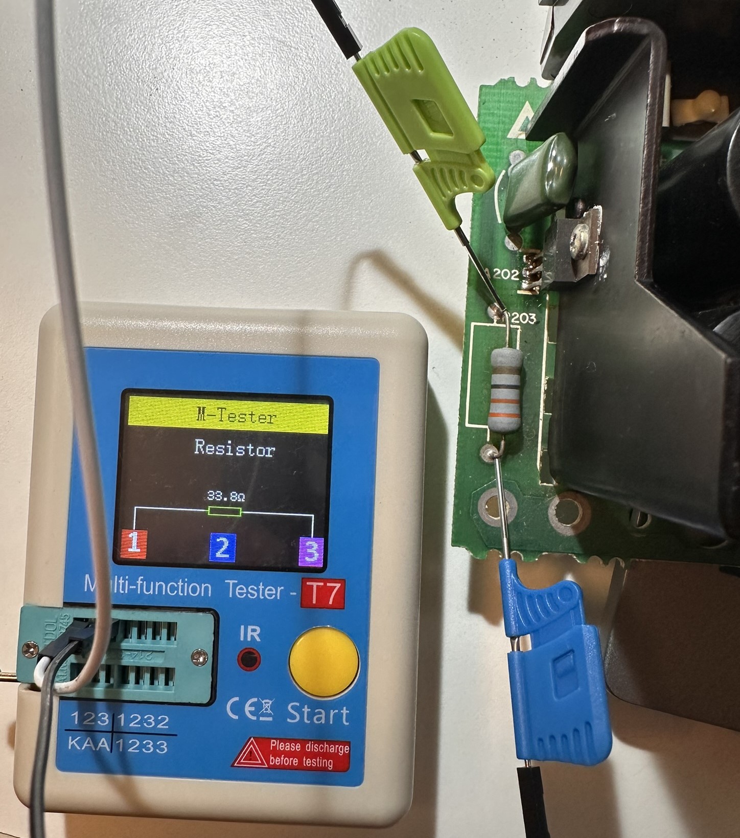

Olix hat geschrieben:
03.01.2025 21:19
Mess doch mal den R203 nach, das ist der 33Ohm/2Watt Widerstand über den 7805.
Darf ich das so machen? Also, im eingebauten Zustand?

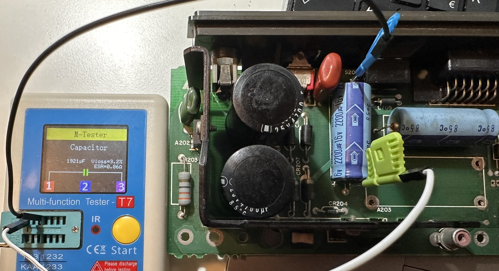

Und den C204 würde ich auch mal prüfen.
Den Kondensator auch so ok? Also, im verbauten Zustand. Hat nur 1920 - statt 2200 ist das noch in der Toleranz?

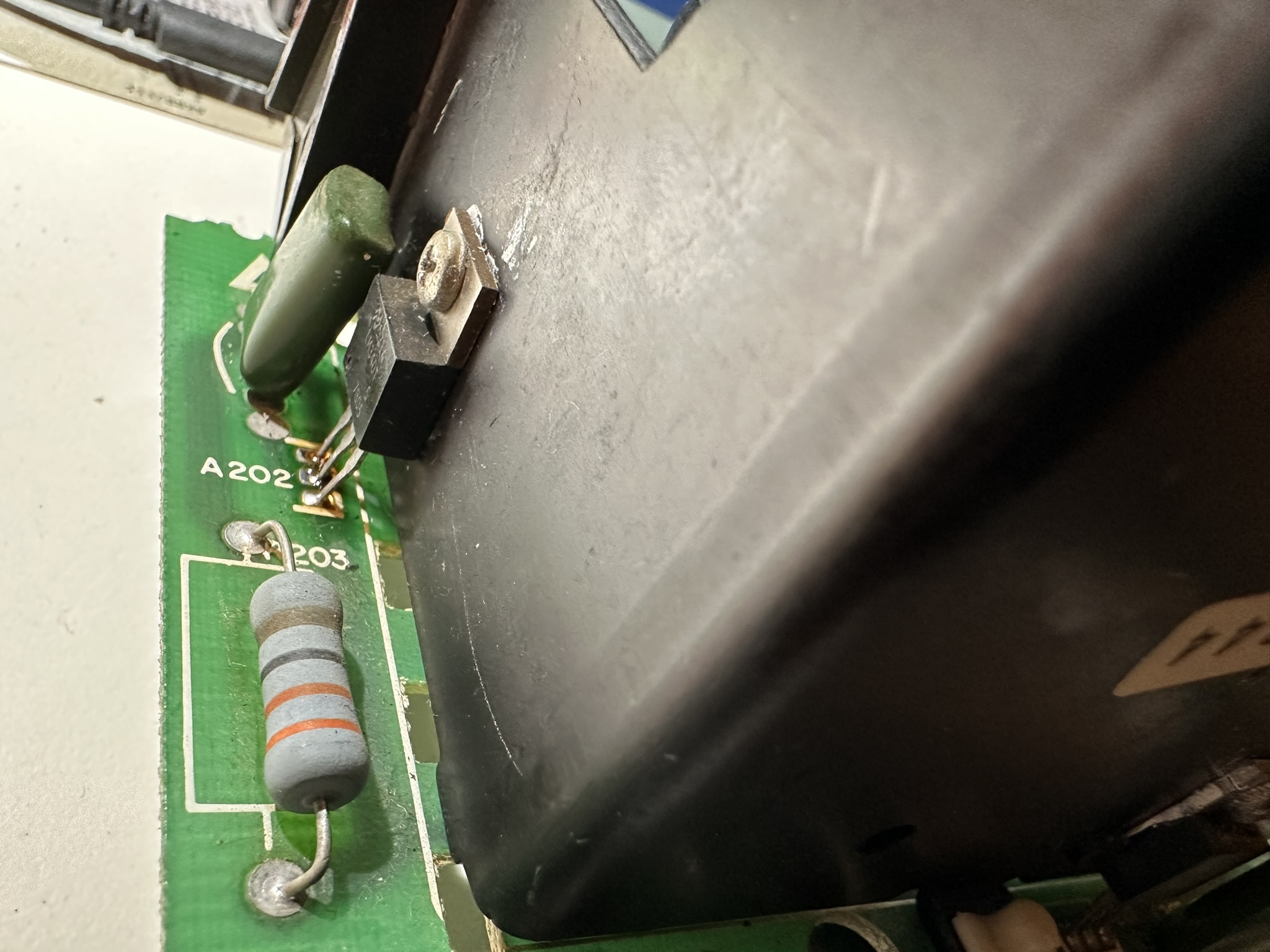

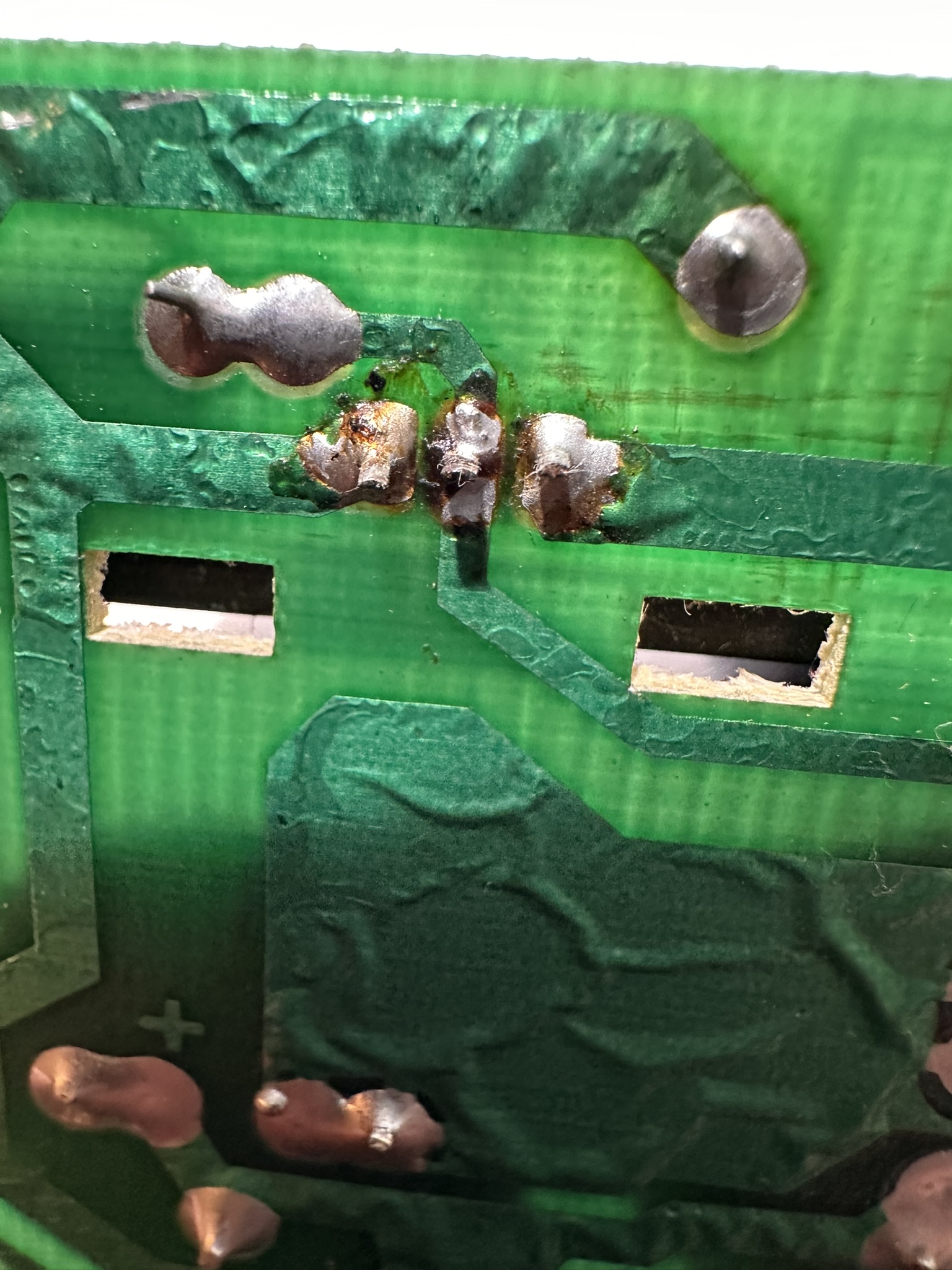

wosch hat geschrieben:
03.01.2025 22:56
Ist eigentlich eine einfache Schaltung. Aber auch die können ihre Tücken haben.
Hängt der 7805 richtig an der Masse. Also der Mittlere Pin.
Nach meinem Austausch des 7805 sieht das so aus:

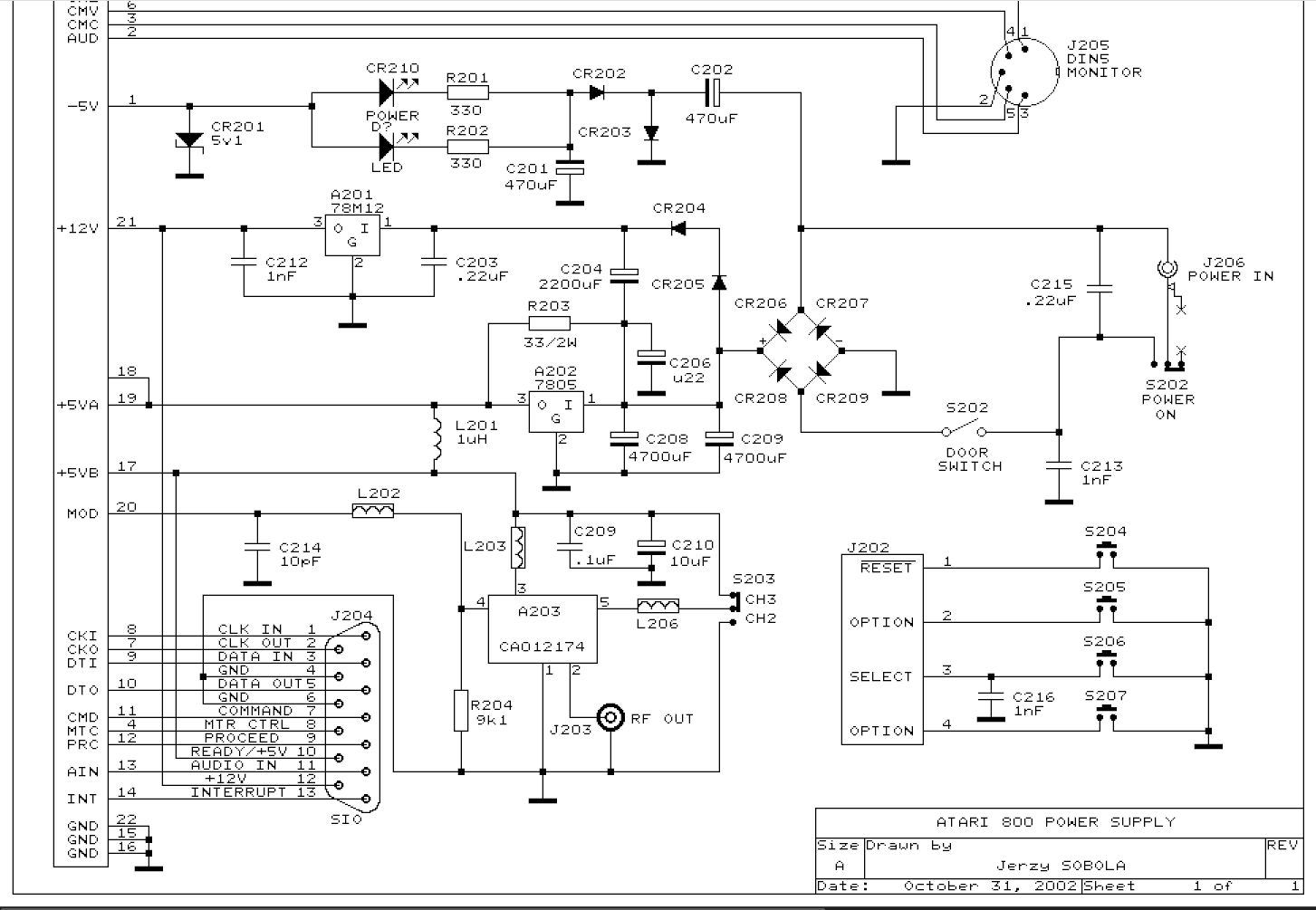

War in der Platine original ein LM340T5 drin oder ein LM7805?
In einem Schaltplan in meinem Archiv ist zumindest ein LM7805 angegeben:
Bildschirmfoto vom 2025-01-04 11-50-11.png (49.53 KiB) 5604 mal betrachtet

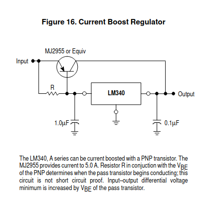

Zwei Gedanken:
1)
Verhält sich der 340T mit dem 33 Ohm-Widerstand über dem Ein- und Ausgang genau wie ein 7805?
Lege den R203 (33R) doch einmal hoch und schaue ob sich die Spannung dann auf 5V einstellt.
Lt. Datenblatt kann der LM340 zwar auch eine Stromspritze bekommen, diese wird aber dort mit einem Transistor realisiert:
Bildschirmfoto vom 2025-01-04 12-00-56.png (26.14 KiB) 5602 mal betrachtet
Im Datenblatt zum LM7805 ist übrigens eine identische Schaltung mit einem zusätzlichen Transistor angegeben. Die Lösung mit einem einfachen R ist dort nicht dokumentiert.

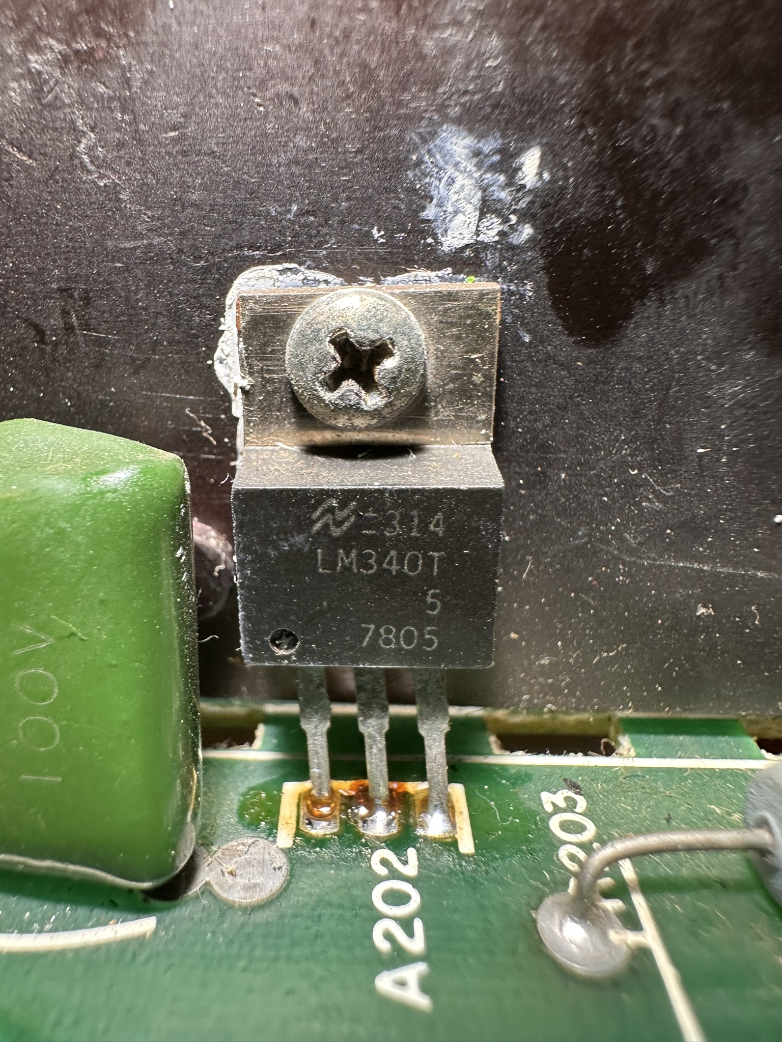

Ja - im Board vom 1050 hat das Teil aus dem Atari 800 dann auch wieder 5v erzeugt.
Im Atari war ein 217 LM340T 5 7805 ist nun im 1050.
Im 1050 war ein 314 LM340T 5 7805 und der ist nun im A800
