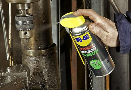

Zu den ggf. mechanischen Einstellungen kommen da bestimmt Fette und Öle zum Einsatz.
Was kann ich denn da nehmen? Und wo sind die Punkte, die man damit ölen oder fetten darf.
Welches Fett und welches Öl muss man nehmen? WD ist es wohl nicht, oder?

also auch wenn es Spezial-Fette gibt,
ich habe meine 1050 immer nur mit normalen Fett aus der Fettpresse gefettet.
Ölen würde ich eher nicht, zu groß ist die Gefahr, das da was runtertropft.
