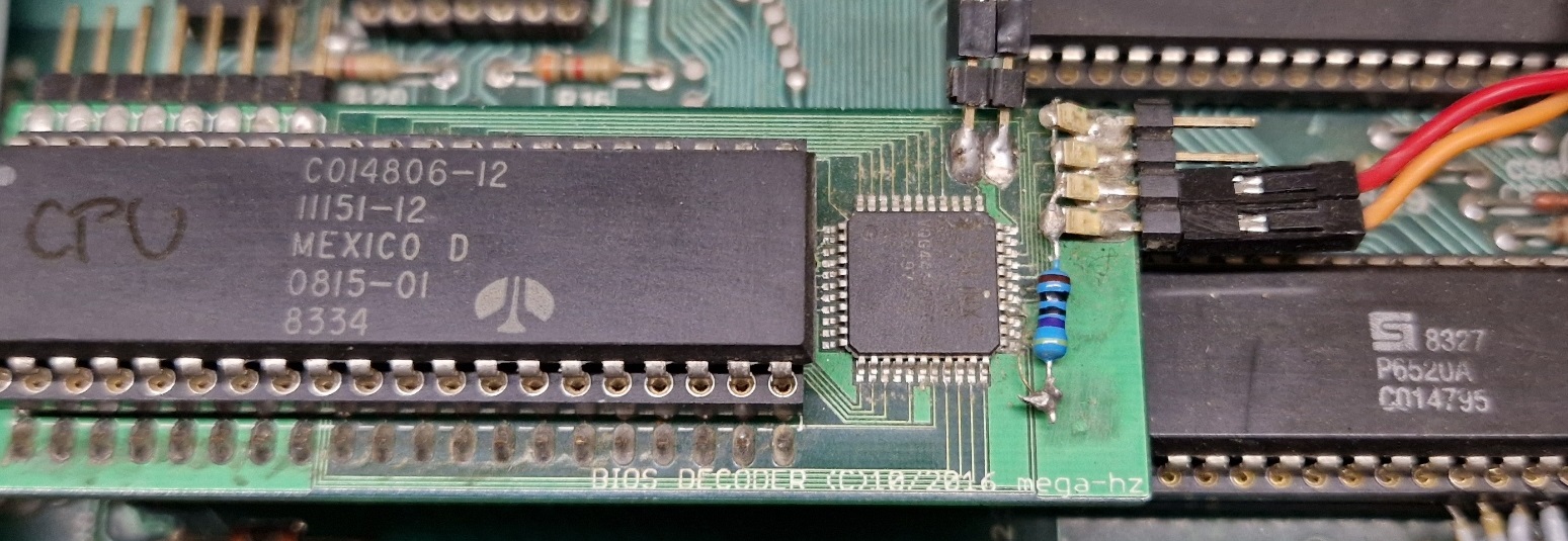

In Verbindung mit der kleinen Platine die unter die CPU gesetzt wird (muss noch überarbeitet werden)
und dem darauf sitzenden Xlinx9572 wird die dekodierung der Adressen sowie das schalten des jeweiligen OS-ROM Bereiches realisiert.

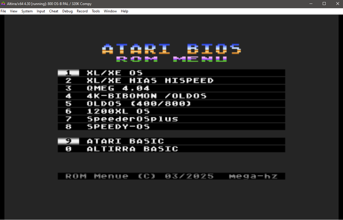

HEUTE habe ich es endlich hinbekommen, den ursprünglich im BiboAssembler geschriebenen Code in WUDSN IDE einzubinden so das er auch läuft!
Das gibt Antrieb! :-)
Das compelierte OS, also das fertige BIOS+OLD-OS laufen im Altirra Emulator wie gewünscht.
Die Platine, die ein Xilinx9572 enthält, muss ich aber so anpassen, daß sie ohne Überstand zwischen die CPU passt.
Meine Version war erstmal egal, 2-3 Zwischensockel und es passte.. auf einem nackten Board, nicht im Gehäuse.

Da die jetzige Platine über die PIA herausragt, müsste man einen Zwischensockel benutzen.
Dann gibt es aber wohl Probleme mit der Höhe zur Tastatur.
Daher werde ich die neumachen, mit den Tips von Pancio um den Sockel für die CPU tieferzulegen! Siehe auch UGV...
Somit ist zwischen dem Sockel auch Platz um das kleine PLD dazu zu setzen und somit ist die Breite der Platine auf DIL40 reduziert.
Passt dann in jeden XL/XE.

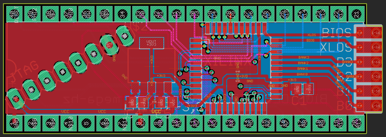

Habe mal angefangen, das Layout zu überarbeiten.
Dabei ist eine ganz kleine Platine entstanden, gerade mal so groß wie die CPU!
Damit dürften keine Platzprobleme mehr bestehen.
Was ich nicht mehr genau wusste, die IO-Pins des Xilinx sind komplett belegt.

Vor-Ansicht BIOS PCB
4 Layer, 0.8 oder 1mm dick

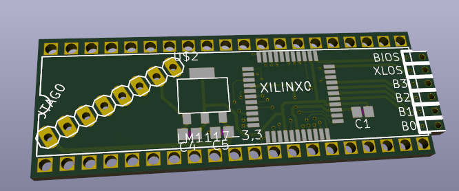

Hier noch eine 3D Ansicht (nach dem Importieren EAGLE -> KiCAD)
Wirklich der Hammer, wie du das Teil geschrumpft hast. Respekt!
Re: Projekt BIOS
Verfasst: 21.01.2025 22:29
von mega-hz
ich finde Hammer ist es, wie JLCPCB eine 4-Layer Platine in 0.8mm Stärke herstellen kann :-)

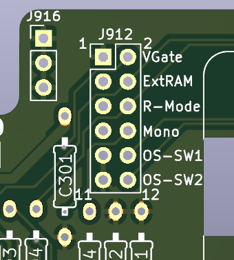

Wie Du an dem Screenshot erkennen kannst, geht es um das 600XL+ Board. :mrgreen:
Statt irgendwo am Gehäuse Schalter anbringen zu müssen, wäre es doch schick, wenn man die Umschaltung via BIOS bedienen kann.
Auch ohne dem 600XL+ gibt es Erweiterungen, die man so schalten könnte (z.B. V-Gate und PokeyMAX).
Die Funktion der Platine von MegaHz würde dabei identisch sein. Es werden PINs rausgeführt, mit denen man eine andere Schaltung bedienen kann.
Beim 600XL+ wäre es z.B. die Aufgabe die PINs auf GND zu ziehen.
Es geht nicht darum eine U1MB nachzubauen, sondern nur vorhandene Erweiterungen per internen "Schalter" zu bedienen.

Verfasst: 28.02.2025 22:53
von mega-hz

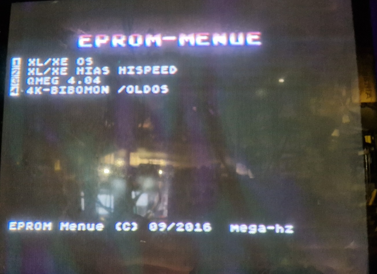

hier ein Foto vom aktuellen BIOS bzw. MINI-BIOS:
Screenshot (280).png (96.09 KiB) 36134 mal betrachtet
Das Programm läuft nun soweit,
lediglich die Funktionen
1) Editieren der Menü Einträge
2) netten Tastendruck-Sound
3) Scroller in der letzten Zeile
fehlen noch.
Ansonsten ist es fertig!
Was ich noch probieren muss ist, ob das PLD auch ohne jeglichen PHI2 oder PHI0 Takt arbeitet.
Wenn ja, prima, dann spare ich ein weiteres externes IC.
Wenn nicht, muss ein Inverter (die gibts auch als single inverter in smd) mit aufs Board.
Mehr als 8 OS und 2 Basic ist nicht drin bei dieser kleinen Schaltung.
Das ursprünglich geplante BIOS welches alles im XL/XE steuern kann, ist dennoch später in Arbeit.
Wird aber größer und teurer.
Wie findet Ihr das soweit?
Re: Projekt MINI-BIOS
Verfasst: 02.03.2025 03:06
von Mathy
Hallo Wolfram
Oben im Bild steht "Menu", unten steht "Menue". Mit nur vier Buchstaben ist internationaler.
PS Ich würde für die BASIC Versionen "A" und "B" nutzen. BASIC ist ja was anderes als OS.
