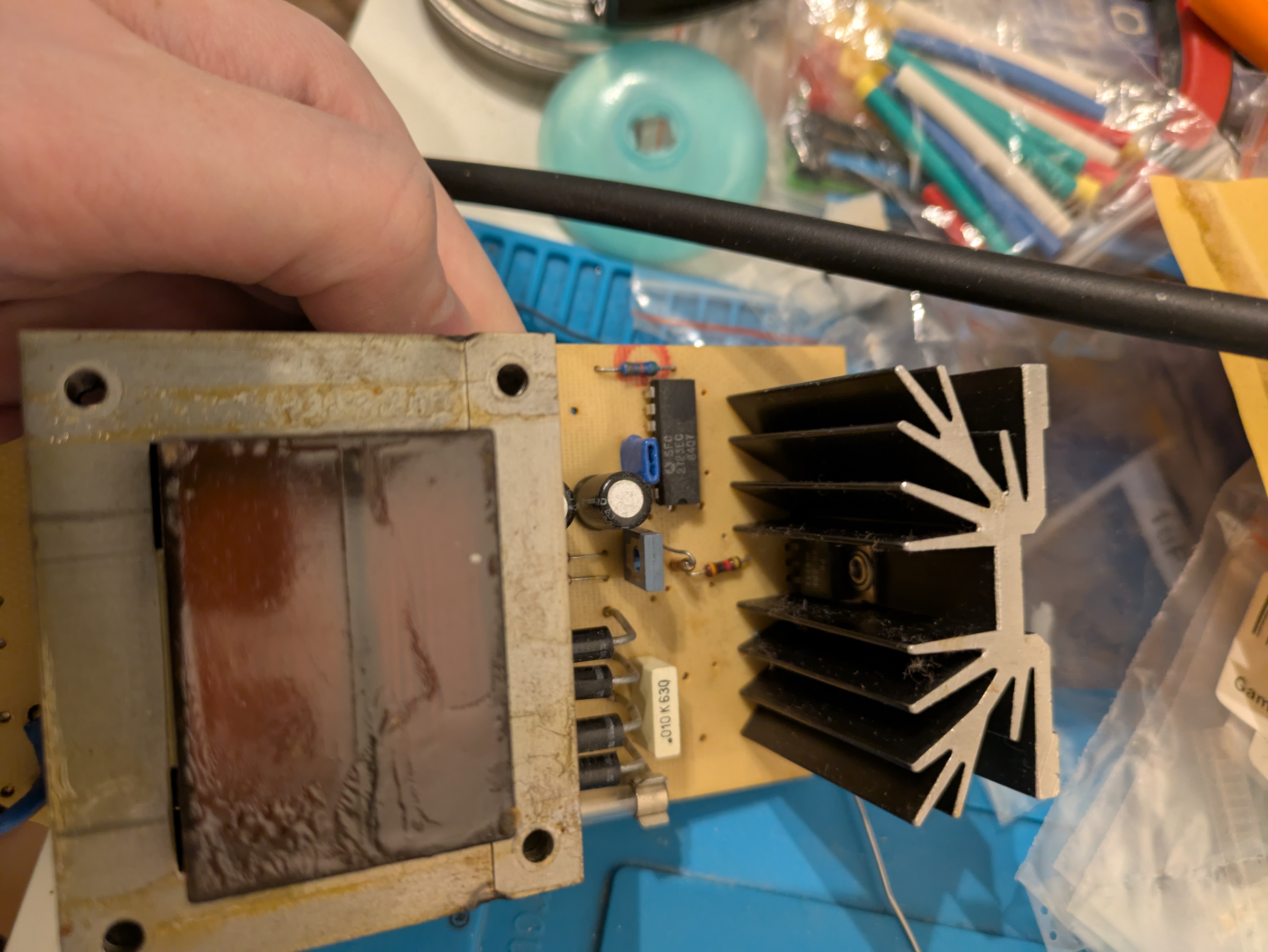

Liebes Forum!
Ich suche ein passendes Ersatzteil für den Transistor für mein 800XL Netzteil. Die Komponente heißt "Ph bd 203 m8331". Ich finde im Internet leider keine Datenblätter, wahrscheinlich weil das Teil alt ist und nicht mehr hergestellt wird.
Kennt jemand ein passendes Ersatzteil. Meines Wissens nach gibt es verschiedene Netzteile für den 800XL... Wie meines heißt, weiß ich nicht. Ich konnte jetzt keine Identifikationsnummer finden, aber ich füge ein Bild ein

Vorschläge von Shops kommen schon, allerdings sind die Werte der Angebote unterschiedlich (60v bis 100v). Teilweise abweichende Bauformen.
Bevor ich da zugreife und irgendwas Grille, wollte ich lieber mal nachfragen :)

ist im TO-220 Gehäuse und 60V Variante reicht hierfür.
