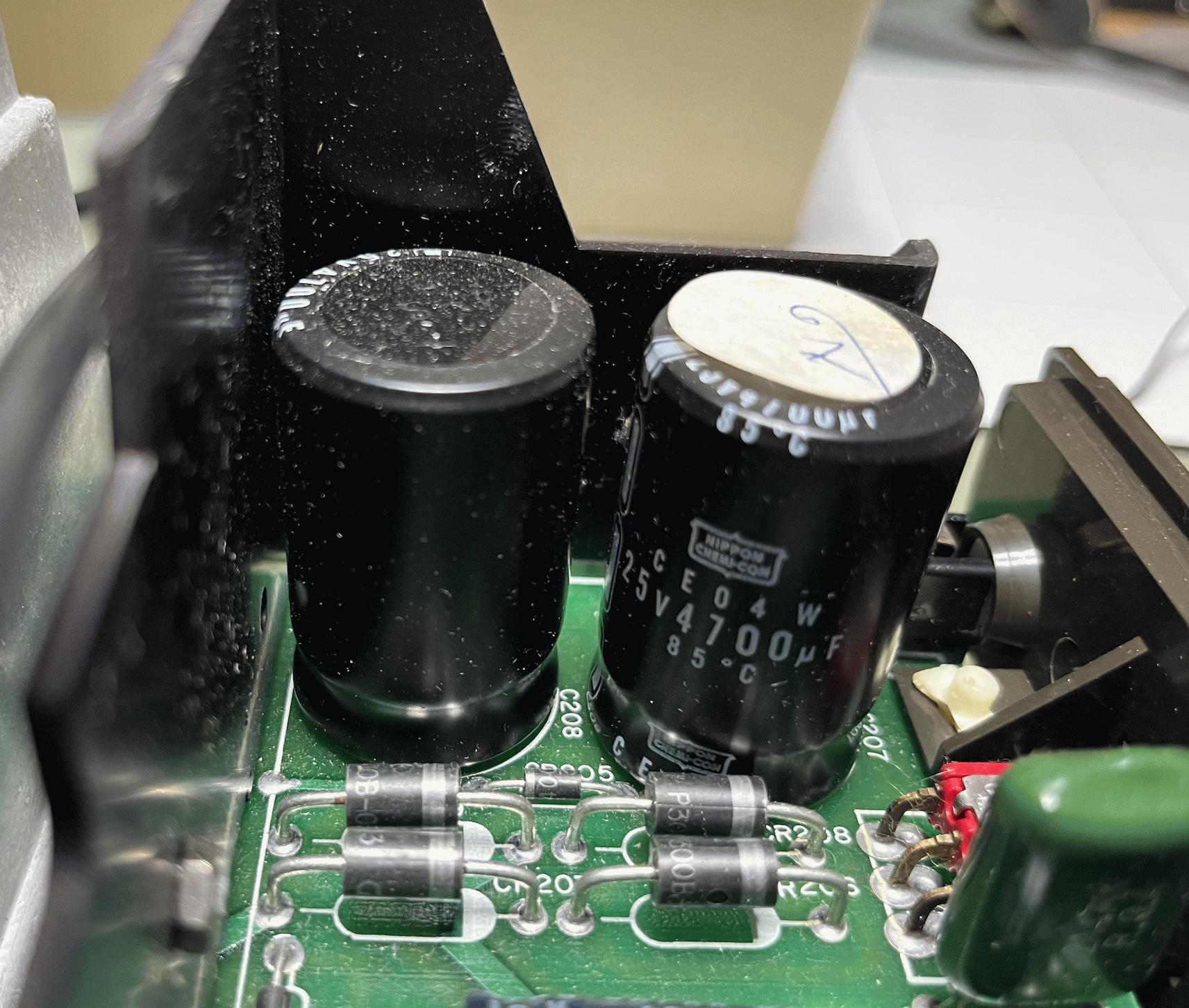

Während ich auf das Motorola-Netzteil warte (sollten die 1.9A nicht ausreichen werde ich eine der von andY oben genannten Alternativen verwenden), habe ich mit der visuellen Inspektion des Atari 800 begonnen.
Mit Ausnahme kleiner Styroporkrümel (siehe Bild) ist das Innere des Atari 800 sehr sauber. Der Styroporstaub stammt von der Originalverpackung, die sich nach ~43 Jahren nun langsam "verkrümelt".
Die Eletrolytkondensatoren im internen Netzteil sehen in der Tat fabrikneu aus. Die beiden großen 4700uF/25V-Caps sind von Nippon Chemi-Con und die kleineren von Nichicon, d.h. hier hat Atari Qualität verbaut.

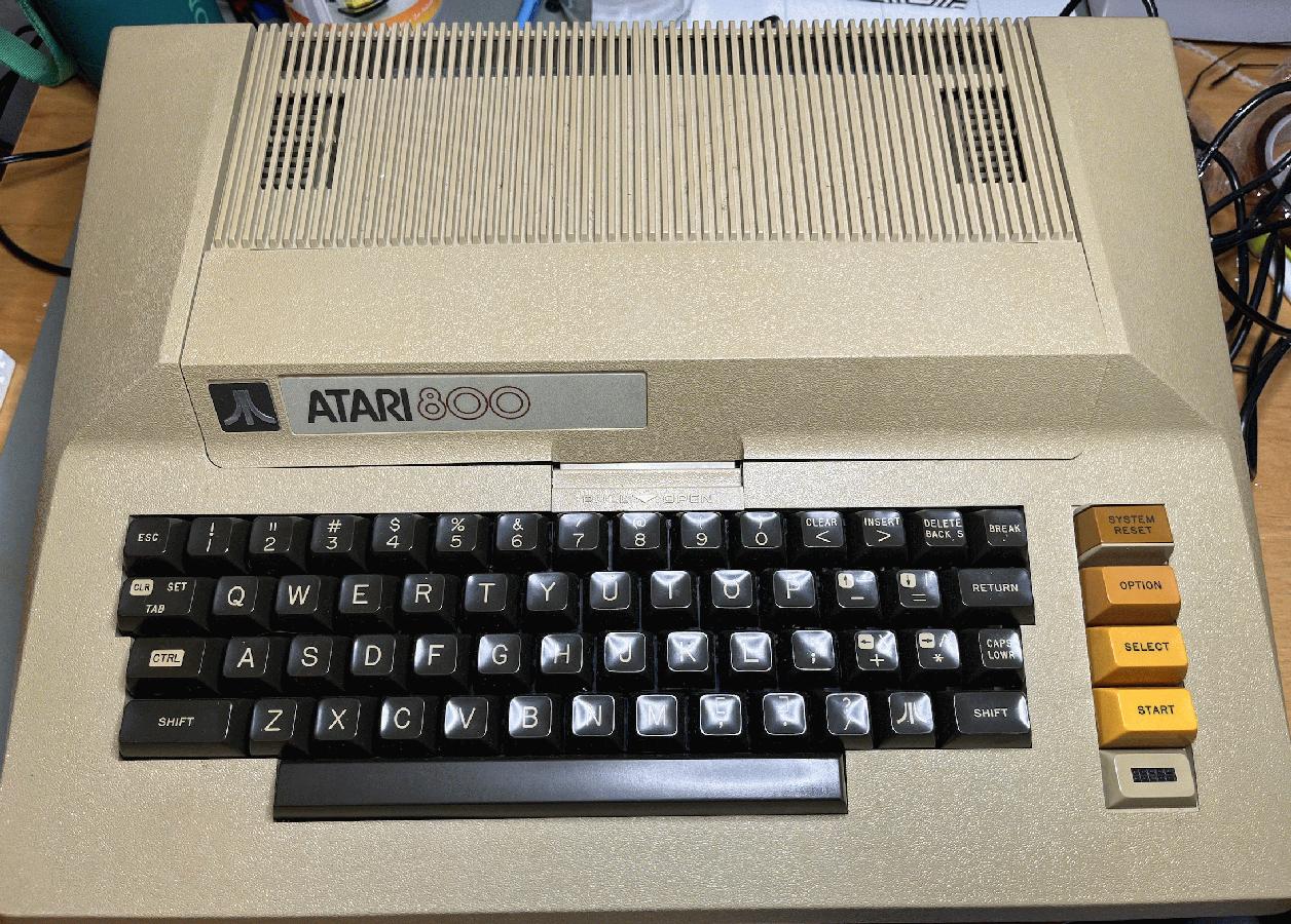

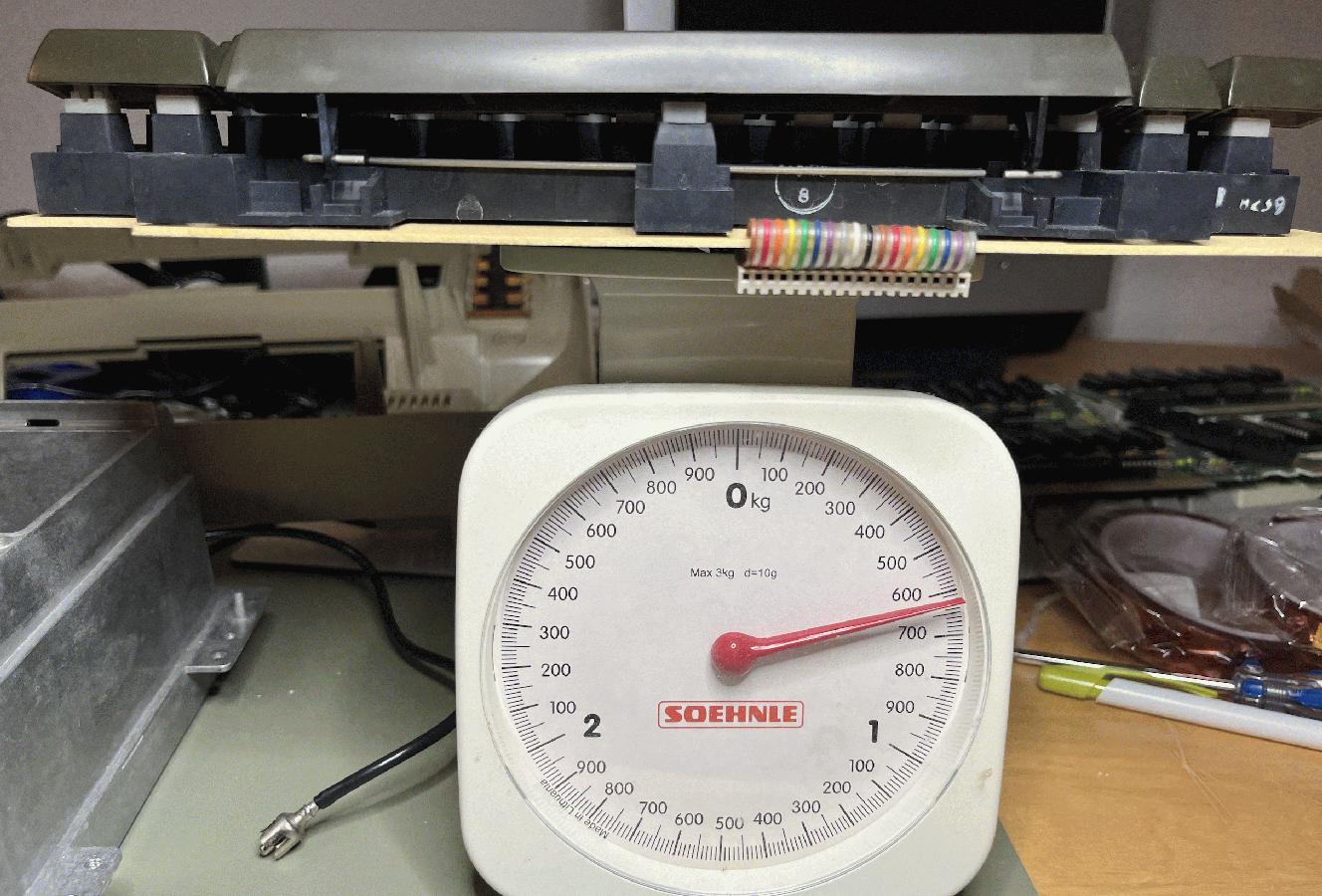

Überrascht hat mich das Gewicht der Tastatureinheit, die mehr als 600g auf die Wage bringt (siehe 2. Bild). Einziger bisher aufgefallener kleiner Mangel ist die schräge Leertaste. Auf der auf dem Bild rechten Seite geht der unter der Taste liegende Metallbügel nicht durch das kleine Loch in der senkrecht von der Taste ausgehenden Kunststoffnase. Das sollte sich leicht richten lassen. Allerdings kann ich mir nicht vorstellen, wie dieser Metallbügel in der normalen Benutzung herausgerutscht sein könnte. Hat da jemand Ideen?

von Sleeπ
Vielleicht wurde die Space-Taste mal abgenommen und nicht wieder richtig montiert.
Wenn nicht irgendwo eine Plasticknase / Führung für die Schiene (ab-) gebrochen ist sollte die Klammer vermutlich nicht einfach rausspringen.

von JoSch
Vom Bild her steckt der Stabilisator auf der rechten Bildseite nicht in der Taste.
Re: Atari 800
Verfasst: 02.10.2025 12:28
von edelro
JoSch hat geschrieben:
02.10.2025 11:45
genau, der ist raus gesprungen :o

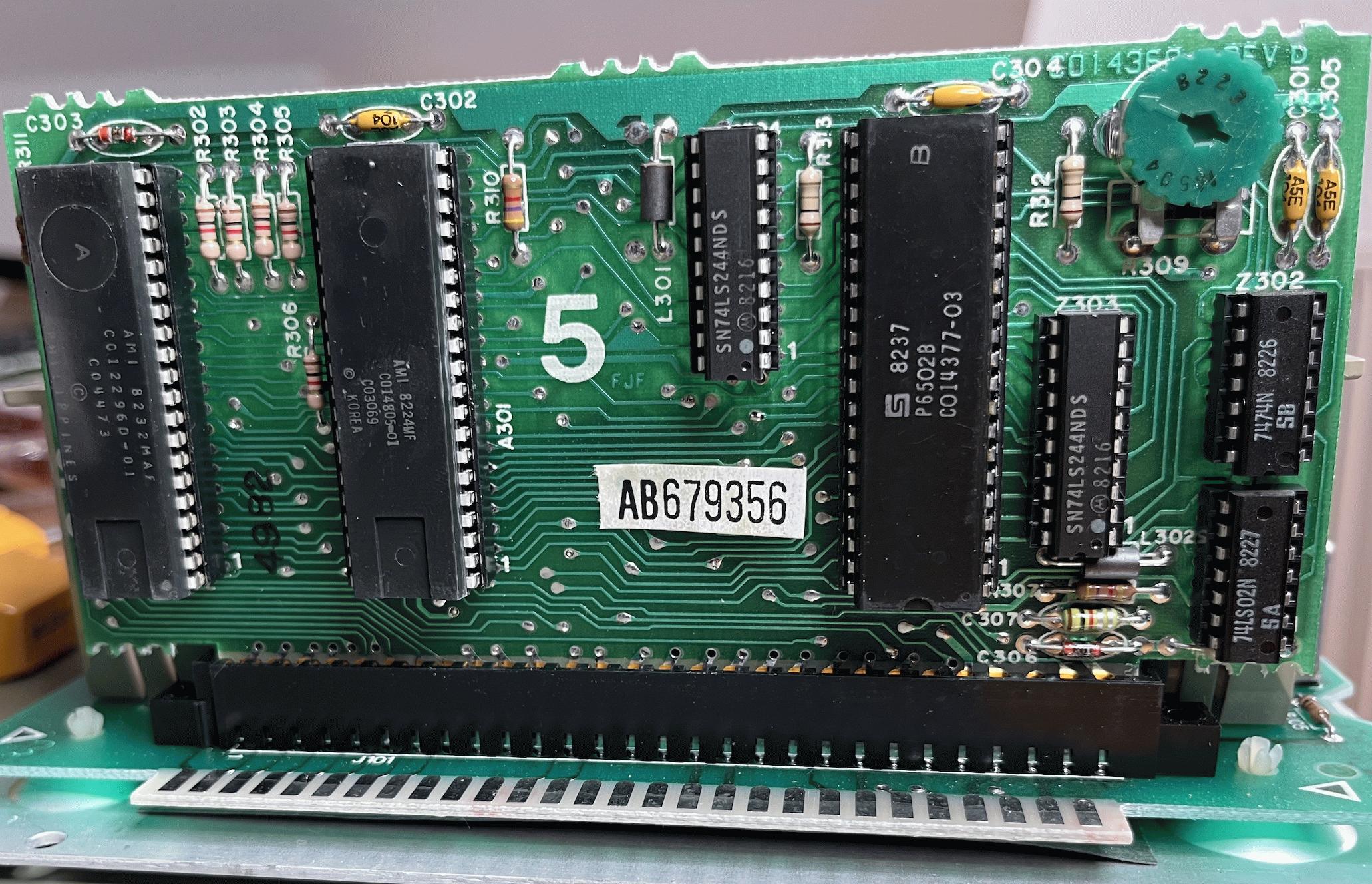

Hauptplatine und CPU-Karte sehen ebenfalls fabrikneu und sehr sauber aus (wenn man von den Styroporkrümeln absieht). Datumscode der CPU (8237) und einiger der RAM-Chips (8238) deuten an dass der Atari 800 im 4. Quartal 1982 zusammengebaut wurde. Dazu passt auch das handschriftliche Datum auf dem Aufkleber unter der Seriennummer: 12/30 (30. Dez.?).
Wie vorgeschlagen habe ich die Tastatur mit Druckluft leicht ausgepustet. Zwischen den Tasten bin ich mit den Kanten eines Isopropanol-Reinigungstuches durchgefahren. Überraschenderweise blieben die Kanten weiß. Es befand sich überhaupt kein Staub oder Schmutz zwischen den Tasten. Nur die Isolierung des TV-Kabel hat einen Teil der Weichmacher verloren und sich stellenweise mit dem umgebenden Styropor umhüllt und verbunden. Das alles deutet an dass der Computer kaum benutzt wurde und wahrscheinlich Jahrzehnte in der Verpackung verbrachte. Dazu passt auch der anfänglich recht starke Geruch nach "alten Platinen".

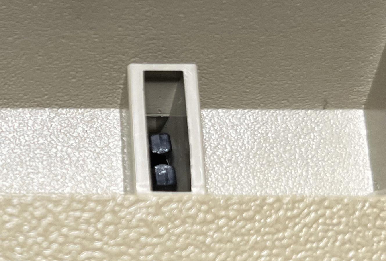

Besten Dank für die Ratschläge und Antworten! Heute traf das 9VAC 1.9A (17VA) Motorola 74420310 ein, so dass ich den ersten "Power On"-Test durchführen konnte.
Rote LED geht an, allerdings musste ich beim "Interlock Switch" nachhelfen, d.h. die Klappe ganz fest runterdrücken bzw. bei offenen Modulklappe das Interlock manuell runterdrücken. Laut Service Manual drück die Nase in der Klappe auf ein "plunger", welches den Interlock switch schliesst. Sollte das "plunger" wie auf dem Foto aussehen oder fehlt da evtl. eine Plastikkappe? Die inneren Kanten der beiden schwarzen Stege sehen etwas zerfasert aus.
Videoausgabe über den Monitorausgang konnte ich noch nicht testen (passendes Kabel ist noch nicht eingetroffen). Das NTSC-Videosignal erscheint auf einem Samsung (NTSC) SyncMaster 150MP auf beiden Kanälen (2 oder 3) beim Einschalten jeweils als durchgehend graues Bild, welches dann nach ein paar Sekunden durch ein weiteres "Störsignal" überlagert wird, d.h. der Computer erzeugt ein Videosignal und durchläuft den Power-Up. Momentan gehe ich davon aus dass das Problem auch bei dem 25 Jahre alten LCD-Bildschirm liegen könnte. Messen der Spannungen steht als nächste auf dem Programm gemäss der "800 Diagnostic Flowcharts".

von JoSch
Ich würde auch alle ICs, die gesockelt sind, nochmal fest in den Sockel drücken, und alle Karten rausziehen und nochmal feste reindrücken. Evtl. kannst Du die kontakte an den Karten nochmal mit Alkohol reinigen.
