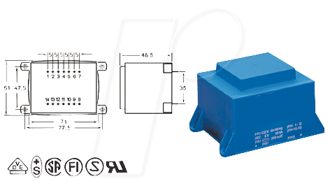

Es gibt auf dem Markt außer den Rock Power´s auch ein paar Printtrafos,
die sind etwas kompakter, aber das NT muss man sich dann selber bauen...
sowas hier z.B:
-> EI 66/23 109 Printtrafo, 36 VA, 9 V, 4 A, RM 35 mm
Print !EI6623A.png (23.56 KiB) 13635 mal betrachtet

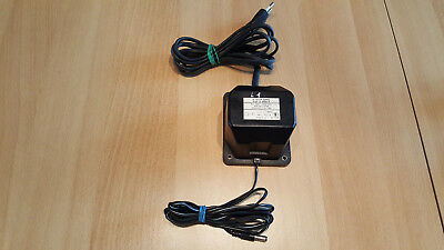

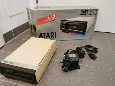

Re: Ersatz-Netzteil für Floppy?
Verfasst: 09.02.2022 18:20
AlexVG hat geschrieben:
09.02.2022 17:46
Ich hatte halt nur die Vorstellung, dass die alten 9V AC Netzteile irgendwann explodieren oder Feuer fangen oder so. :oops:
Nööö, eigentlich nicht.... ;)
Das einzig "Unangenehme" ist, das manche Floppynetzteile (speziell die Versionen auf dem Foto unten) gerne dazu neigen,
mächtig zu brummen.......
Ich habe dann immer ein paar dicke Filzfüße drunter geklebt, damit die Vibrationen nicht so auf den Boden übergehen...
