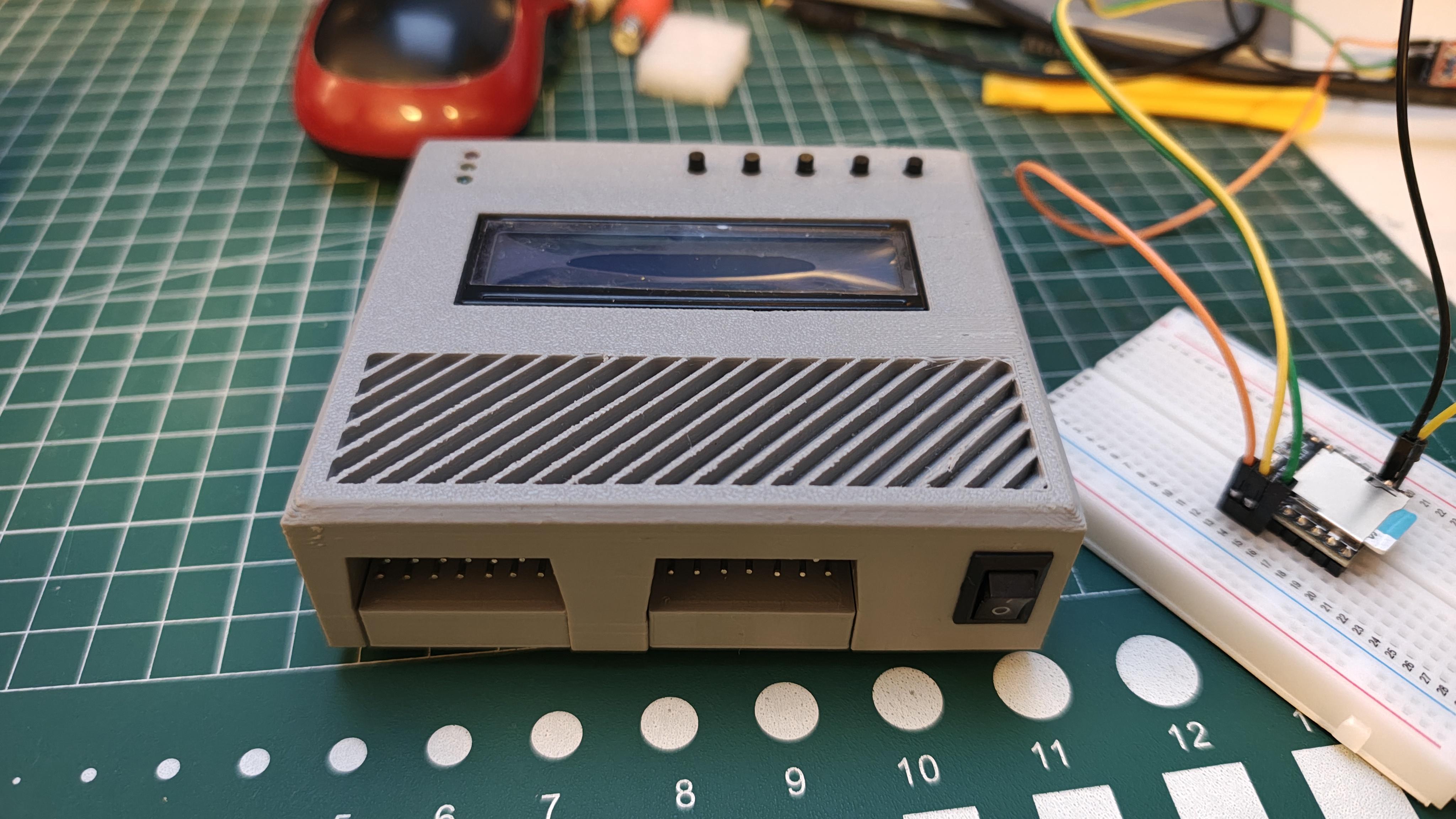

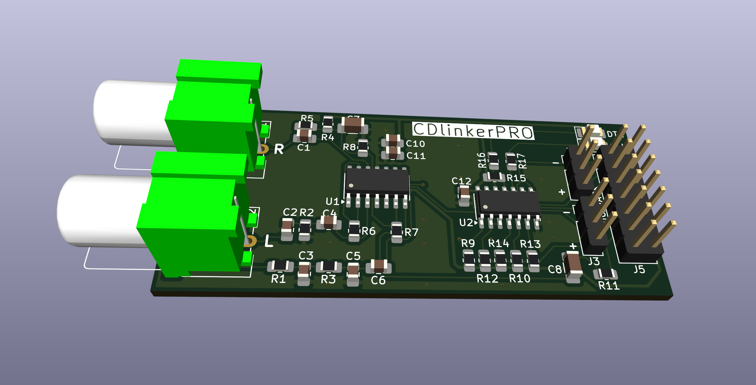

Ich weiß, moderne Lösungen wie Fujinet oder AVG sind gerade angesagt, aber manchmal findet man in der Vergangenheit wirklich coole Lösungen :-)
So eine Schnittstelle ist zum Beispiel das tschechische (oder vielleicht tschechisch-slowakische) Mega-CD-Laufwerk. Es entpuppte sich als ein richtig cooles Gerät, das schnelle Datenübertragung auf Atari ermöglicht.
Mein Kollege @piguła (Marcin Prusisz) hat das Projekt wiederbelebt, und ich habe mit dem Entwurf einer einfachen Platine auch einen kleinen Beitrag geleistet :-)
Schaut euch diese tolle Schnittstelle doch mal an!
https://systemembedded.eu/viewtopic.php?t=73
Viele Grüße,
pancio

Warum so viel Aufwand? Vom SIO werden doch nur 4 (5) Signale (Leitungen) benötigt. Ich hätte nur dann eine voll belegte Anschlußleiste eingeplant, wenn ich einen durchgeschliffenen zusätzlichen SIO Port einplane ...
Re: Mega-CD (CDlink)
Verfasst: 01.12.2025 13:57
von pancio
Das ist richtig. CLlink nutzt nur wenige Signale, aber man könnte das Gerät in einem Gehäuse installieren, das auch einen SIO-Anschluss für andere Geräte besitzt – beispielsweise ein FloppyDrive…

Das ist doch genau das, was ich mit "durchschleifen" meine - aber warum mehrere Platinen? Wenn schon vollwertige SIO Anschlüsse, mach doch gleich zwei Ports darauf.
