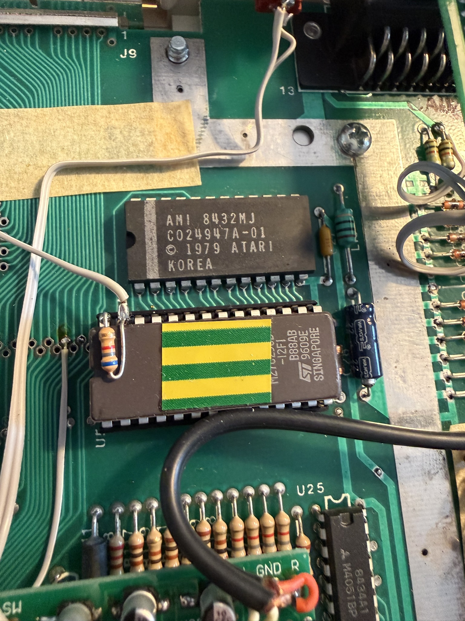

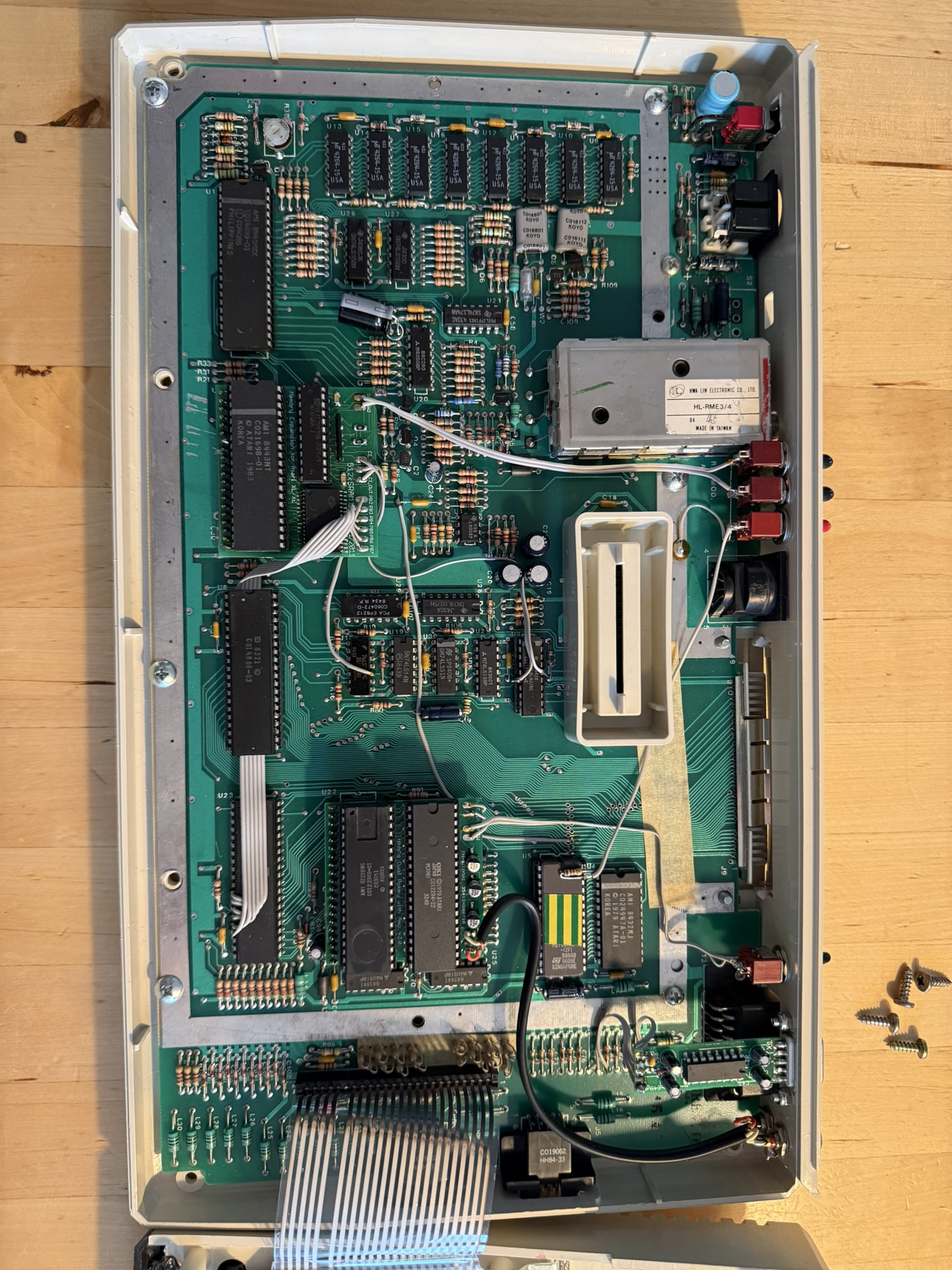

kann mir wer sagen, was ich hier gekleinanzeigt habe?

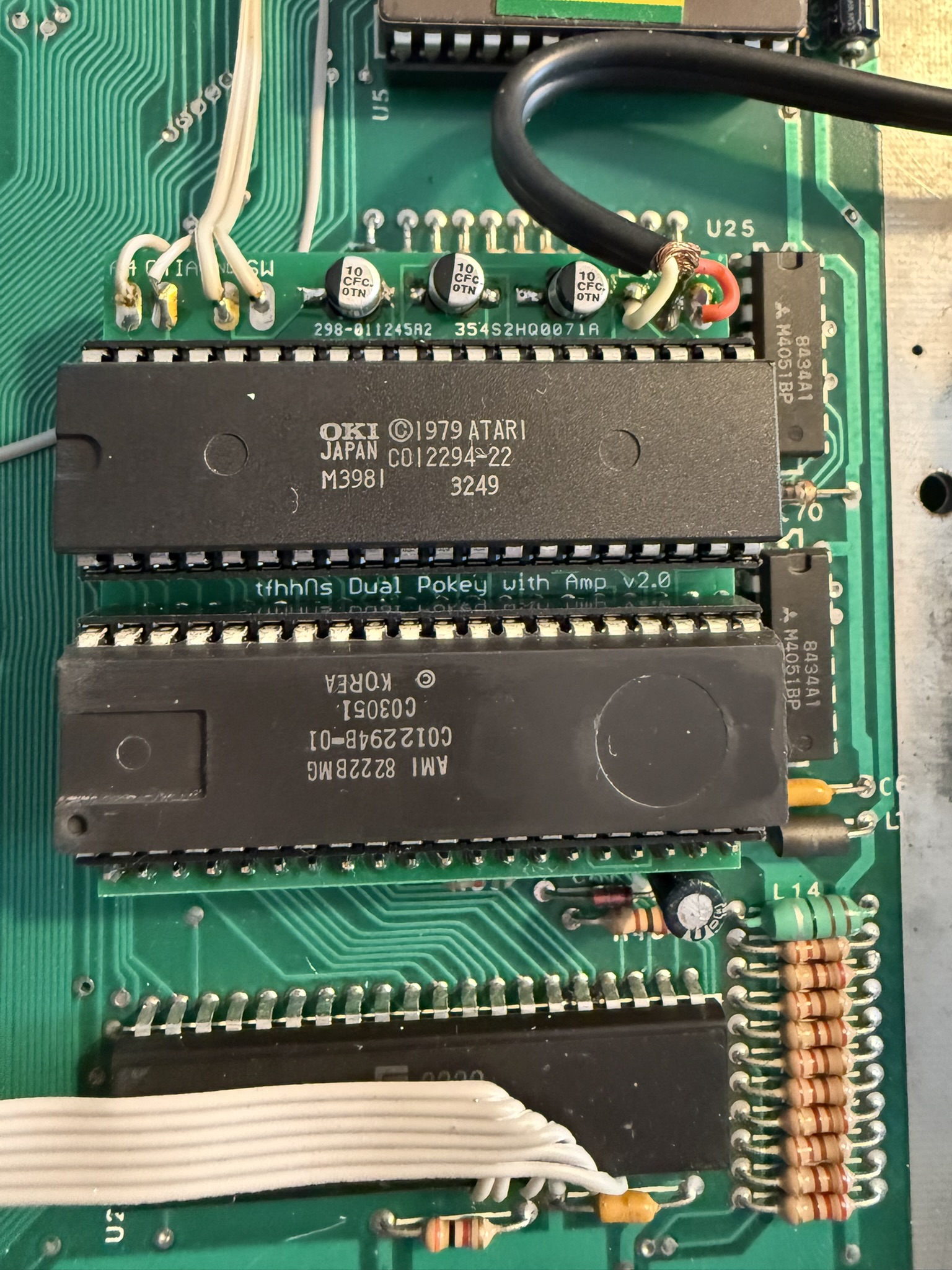

Stereo kann ich erkennen - der Schalter schaltet zwischen Stereo und nicht Stereo?

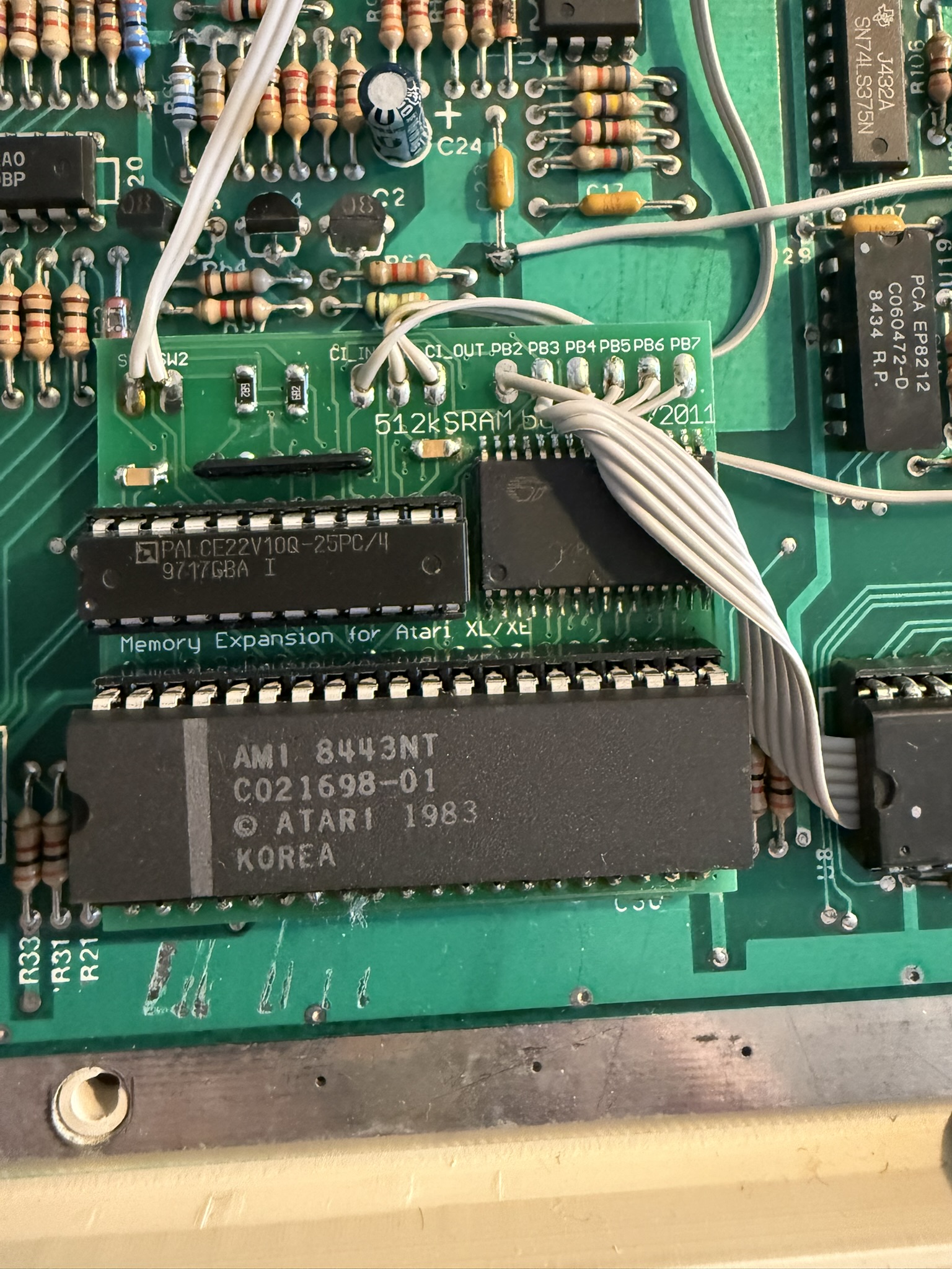

Die Speichererweiterung auch - aber warum hat die zwei Schalter?
Schalter am ROM wird wohl zwischen zwei ROMS schalten.

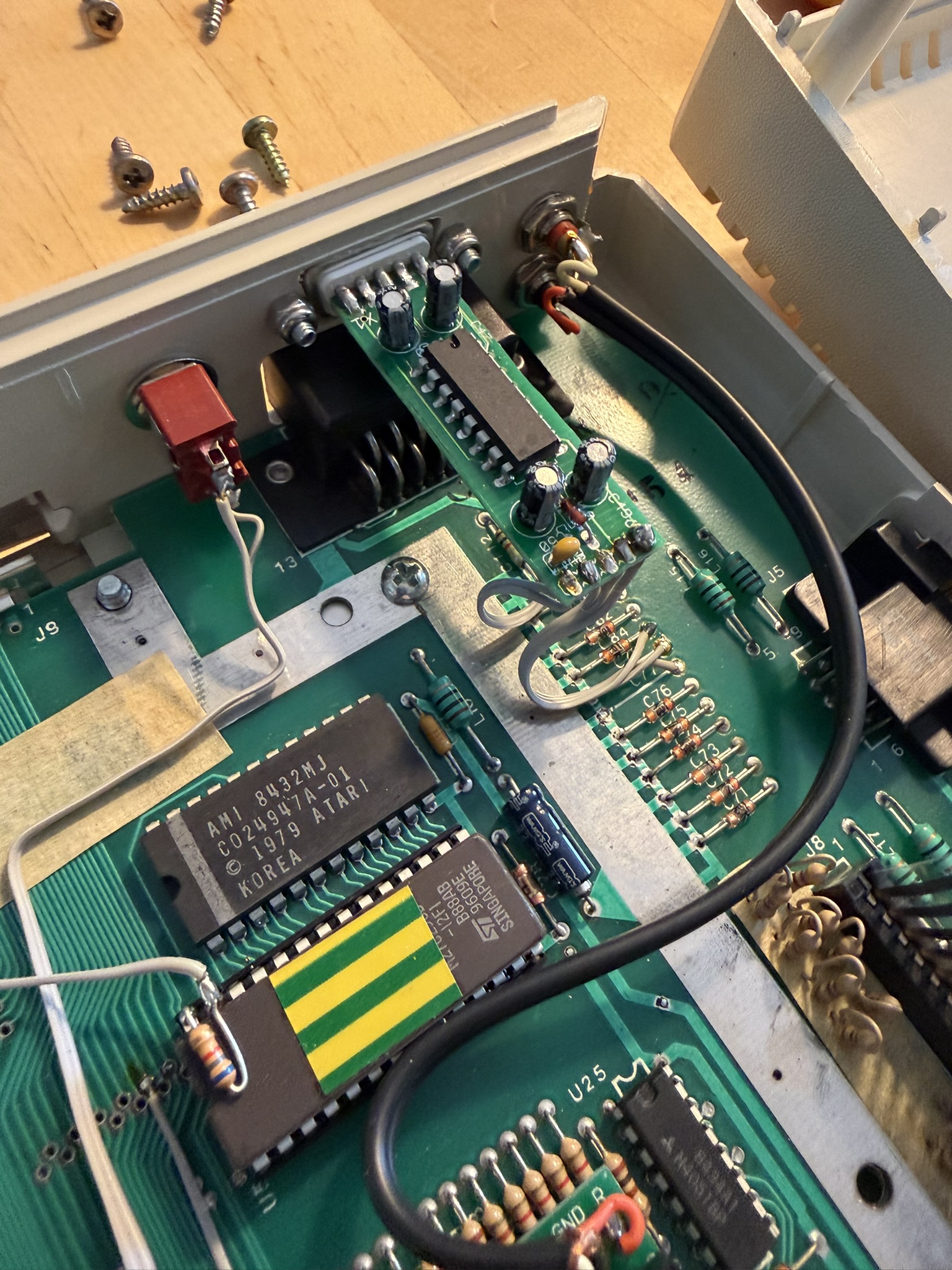

Aber, der 9-PIN Ausgang oder Eingang erklärt sich mir überhaupt nicht.
Grüße,
Ingo

also der 9 Pin sieht eindeutig nach SIO2PC (RS232 Interface für seriellen Port am PC) aus.
Mit einen Seriell2USB kannst du den auch an einen USB-Port an den PC hängen und (über RespeQT oder AspeQT o.ä.) Diskimages mounten/laden.
OS scheint ein M27C256 EPROM (32kx8BIT) zu sein, also umschaltbare OS´es .
"Stereo Sound" und "Memory Expansion" scheinen beide von Jürgen (TF_HH) zu sein (ggf. bei ihm mal nach Details anfragen).
Bei der Memoryexpansion denke ich die ist abschaltbar bzw. oder umschaltbar (Compyshop kompatibel, etc.)
Rambo/CompyShop -> https://abbuc.de/produkt/512-kbyte-sram ... dem-600xl/

Die beiden Schalter an der Speichererweiterung stellen folgende Modis dar:
S1 S2
0 0 = off
0 1 = 256KB CompyShop (mit ANTIC Zugriff wie 130XE)
1 0 = 256KB RAMBO Modus
1 1 = 512KB RAMBO Modus
Das sieht alles super aus! (Dank TFHH ;-) )
Das Einzige was da raus und rein könnte, wäre OS-ROM raus, MINI-BIOS rein.
sowie ne UGV...
