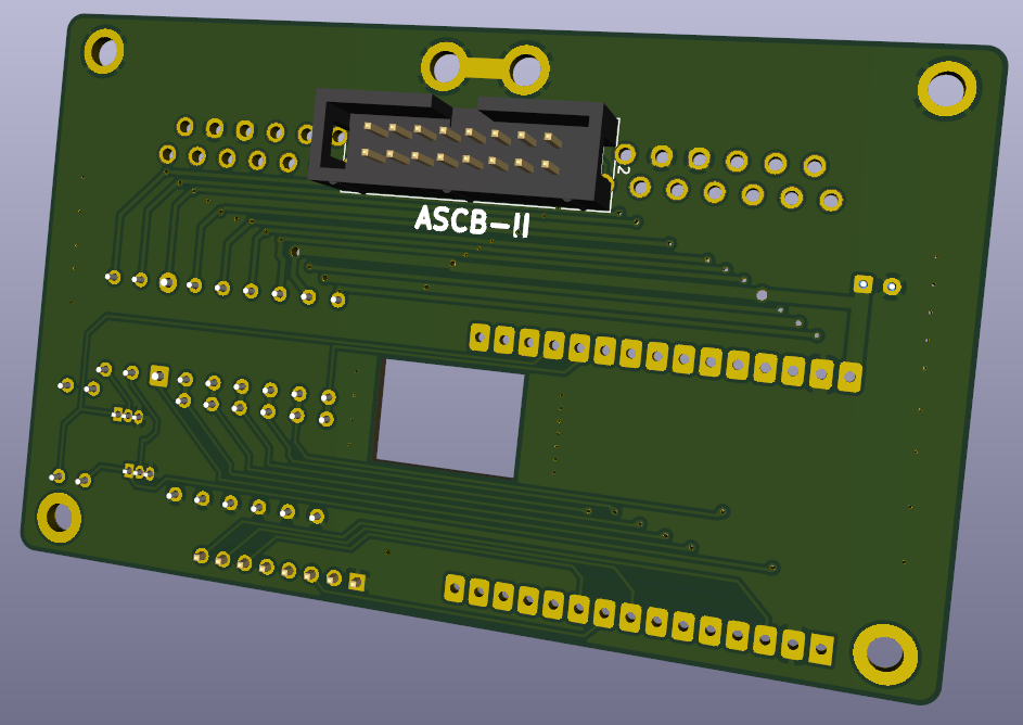

oh, das kann ich machen wenn noch mehr Leute sowas auch haben möchten, da die ersten Platinen bereits bestellt sind.
Würde eine Layout-Änderung bedeuten.
Ich kann Dir aber auch eine 16polige Wannen-Stiftleiste mit in die Frrontplatte einsetzen und diese per Kabel im Inneren anschliessen.
Für den Einbau ins ASCB-II wird nur die Stiftleiste auf der Unterseite bestückt und ins ASCB-II eingesteckt.
Für die Stand-Alone Version werden 2 SIO-Buchsen bestückt.

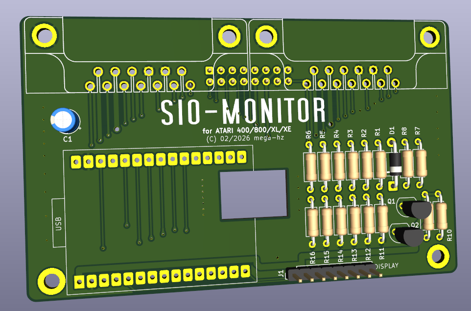

Die PCB sieht nun so aus:
Screenshot (110).png (185.21 KiB) 16832 mal betrachtet
Screenshot (109).png (210.25 KiB) 16832 mal betrachtet

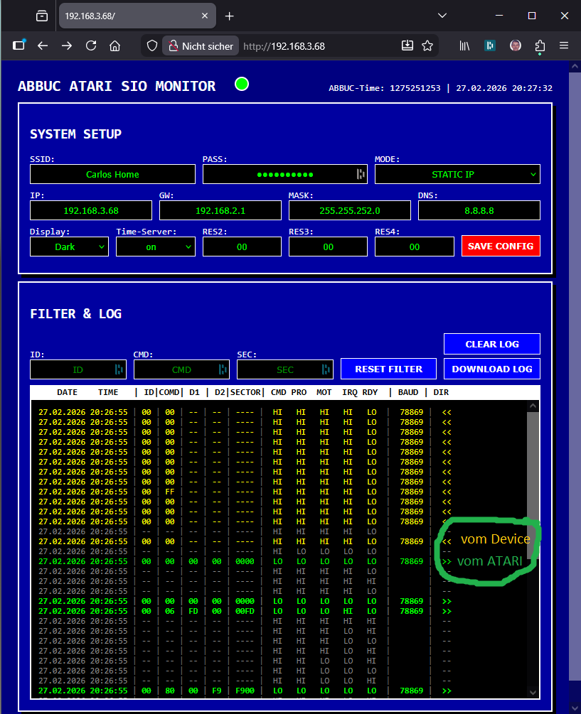

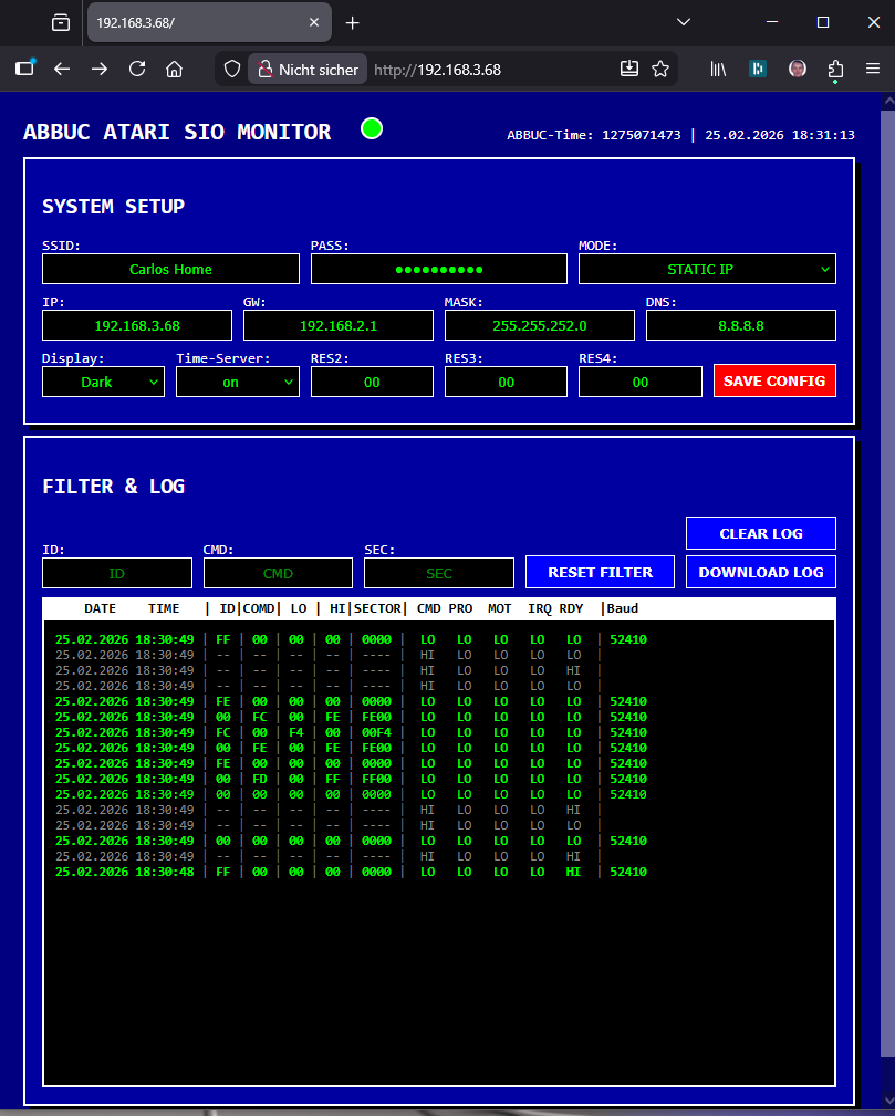

und damit man nicht nur auf dem TFT-Display etwas lesen kann, sondern eine schöne LOGGER-Funktion, mit der man auch filtern kann, bekommt,
hat der SIO-MONITOR seine eigene Webseite:
Screenshot (111).png (68.28 KiB) 16832 mal betrachtet
(die angezeigten IDs usw. in diesem Foto sind nur Fake-Werte, da ich an diesem PC zwar den SIO-MONITOR aber keinen Atari stehen habe).
Mit den Filter Buttons kann man nach beliebigen Werten wie z.B. nur 31 (D1) oder nur Schreib-Kommandos (57) filtern.

Sieht nun so aus:
Screenshot (113).png (92.68 KiB) 16582 mal betrachtet
Mit der Seriellen über USB muss ich noch probieren...

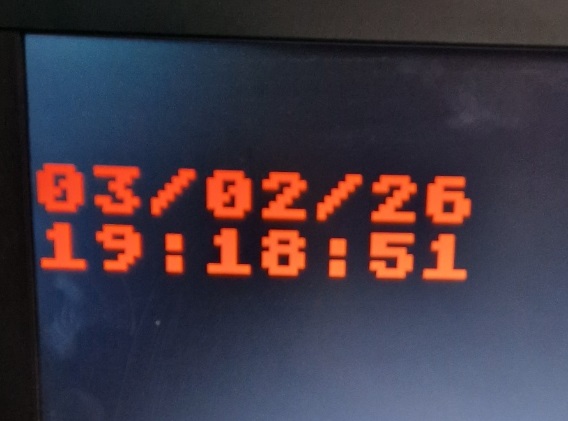

Verfasst: 02.03.2026 20:27
von mega-hz
heute das Basic-Listing vom FujiNet-Github mit dem APE-TIME Test laufen lassen!
Der SIO-MON liefert zuverlässig die Uhrzeit (wenn dies eingeschaltet ist) !

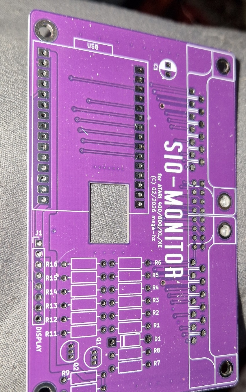

Re: Projekt SIO-MONITOR
Verfasst: 05.03.2026 04:05
von mega-hz
PCBs sind angekommen!
Erste auch gleich bestückt und noch 2 Widerstände und einen Draht eingelötet, um auch auf DATA-IN "lauschen" zu können.
Da diese Änderung aber nach dem Bestellen erfolgte, eben von Hand eingelötet. Ist im nächsten Layout aber schon berücksichtigt.
Was auch noch mit draufkommt, eine 16polige WannenStiftleiste um einen LogicAnalyzer anschliessen zu können.
Der SIO Monitor läuft nun prima, es werden beide Richtungen vom/zum ATARI angezeigt, farblich verschieden:
grün= Command Ebene, gelb= Antworten des Gerätes ("A","C","E","N") sowie hellgrau=DATEN !

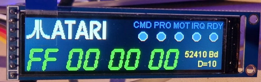

Hier bitte mal drauf antworten:
in dem LOG und auf dem Display wird aktuell die gemessene Baudrate angezeigt, die variiert etwas, je nach SIO Gerät.
Soll dies so bleiben oder besser die per Divisor-Tabelle angegebenen Baudraten anzeigen lassen?
Also Divisor 40 wäre 19200 Baud, oder exakt gemessen:

kleines Update:
ich weiss nicht warum und wie ich drauf gekommen bin, aber ich hatte überprüft wie schnell der ESP tatsächlich arbeitete....
Musste feststellen, er war nur auf 80MHz eingestellt! Ist wohl als default so eingestellt.
Habe ihn nun auf die vollen 240MHz erhöht und wow, im LOG-Fenster "fliegen" die Daten nur so :-)
Etwas muss ich noch an der SIO-Einleseroutine feilen, da er jetzt wohl auch so schnell einliest, daß manchmal nach einem Kommando
IO-Änderungen an den Leitungen CMD,MOTOR,PROCEED,IRQ und RDY stattfinden (bzw. leichte Störungen als Änderung erkannt werden).
Nix schlimmes, sollte kein Problem werden.
Neu ist nun auch die farblich markierten LOG-Zeilen:
grün: Kommando-Pakete
gelb: Response-Antworten des Devices (ACK, COMPLETE)
rot: Response-Antworten NAK und ERR.
hellgrau: Datenpakete (wenn Full-Data Button aktiviert ist)
grau: nur IO Änderungen CMD,MOT,PRO,IRQ,RDY (die auch als "LEDs" im Display dargestellt werden.)
Mal sehen, ob durch die 240MHz nun doch noch der Baudraten-Ansichtsschalter eingebaut werden kann.

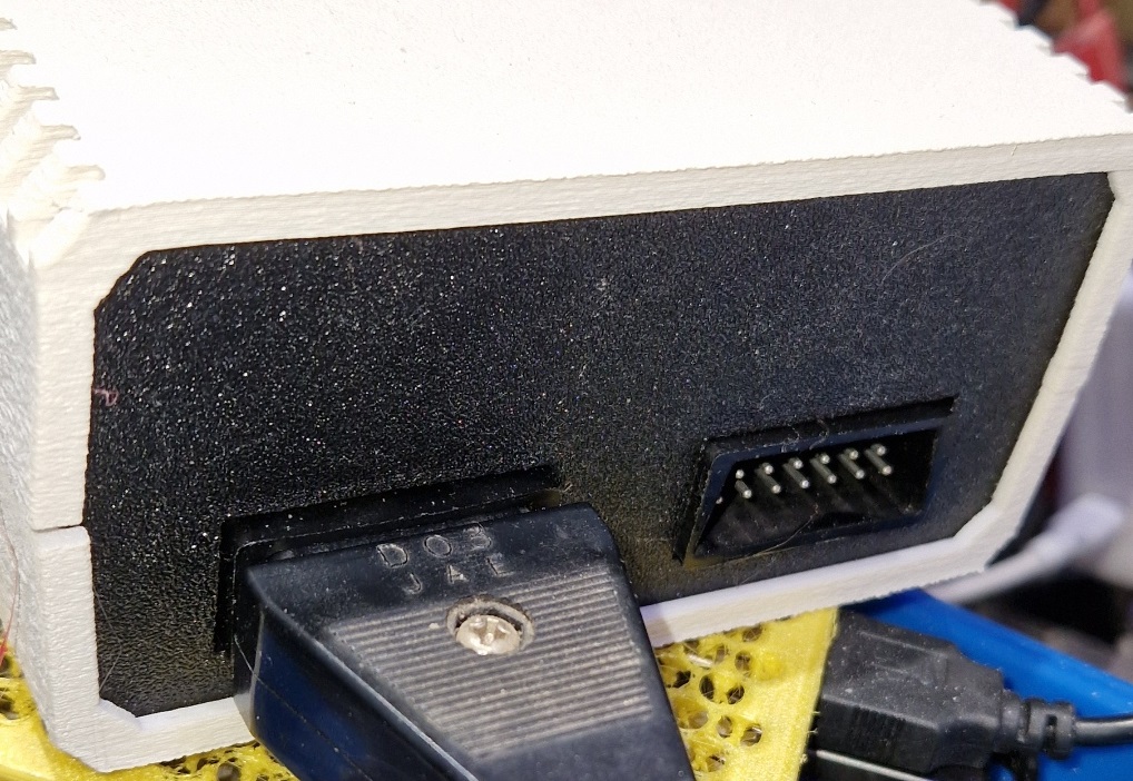

Wenn das dann fertig ist, gehts an die ATR Geschichte...

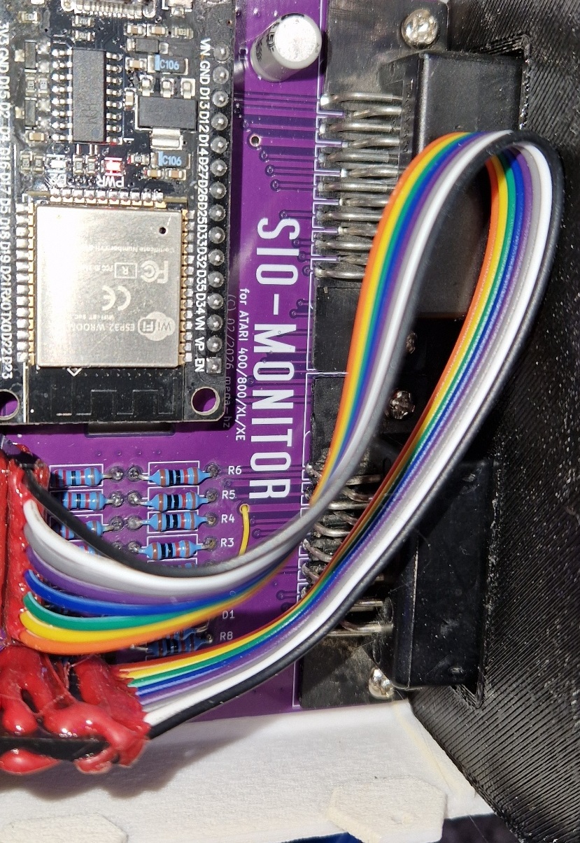

Inzwischen habe ich eine Platine komplett, also mit 2 SIO-Buchsen fertig und das Gehäuse angepasst.
Frontplatte mit Display sowie die Rückwand mit den 2 Löchern für die SIO Buchsen sind fertig.
Fehlen nur noch 4 Gummifüsse und 4 kleine Schrauben, um das Gehäuse zu schliessen.

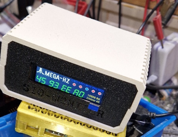

ein kleines Update:
Der SIO-MONITOR sieht so aus:
(noch nicht zugeschraubt)
(die hier noch mit Heissklebe fixierten Anschlussdrähte fürs Display
sind nur beim Prototypen, die "richtigen" Kabel mit Stecker sind erst heute angekommen)

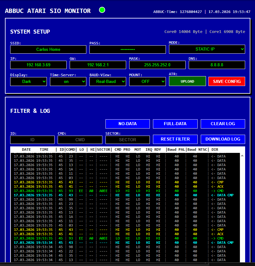

und die Webseite davon so:
Screenshot (867).png (84.26 KiB) 14037 mal betrachtet
neu ist: BAUD-View Schalter: entweder echte gemessene Baudrate oder aus einer berechneten SIO-Tabelle.
Ausserdem stehen dann da die Baudraten für sowohl PAL als auch NTSC Rechner.
EDIT: durch einen Kniff im Code sowie der verwendung von CLK-OUT und CLOCK-IN wird die gemssene tatsächliche Baudrate
sogut wie nie von der SIO-Baudraten-Tabelle abweichen!
Im Prinzip könnte der Auswahl Button nun wieder weg, aber ich lass das so wie es ist drin.
Wer wess, was für eine Baudrate mal gemessen werden muss. (75 Baud ?)
Datenpaket-Complete wird nun durch eine cyan eingefärbte Zeile angezeigt. mit dem Zusatz "DATA CMP"
bei MOUNT kann zwischen off,D1,D2,D3,D4,D5,D6,D7 und D8 ausgewählt werden.
Eine unter ATR-UPLOAD hochgeladene Datei kann dann dort gemountet werden.
Diese Funktion ist (noch) nur auf der Webseite sichtbar, tut aber noch nix... (kommt bald)
Auf der Unterseite des Gehäuses (hier nicht sichtbar) schaut eine 16polige Wannenstiftleiste heraus, mit der kann mann die direkten SIO-Signale bei Bedarf
(z.B. fürn Logic-Analyzer) abgreifen.

die PCB ist übrigens meine erste mit KiCad erstellte PCB!
Ab July 2026 soll EAGLE ja eingestellt werden, wer das jetzt noch benutzt, sollte sich besser auch auf KiCad "einschiessen"
Am Besten ein Fenster mit der KI daneben, die kann da sehr gut helfen was die Befehle und "Umgewöhnungen" betrifft!

@erhard: sehr guter Vorschlag!
An sowas ähnliches habe ich auch schon gedacht!
ACK,CMP,NAK und ERR werden aber schon angezeigt.
Ideal wäre vielleicht eine Art Hex-Monitor a la Bibomon oder Copy2000 wo man auch die ASCII Zeichen sehen kann.
Oder wies hies noch das Programm wo man jeden Sektor sehen konnte? Diskmonitor oder so?
Das wäre noch ne coole Sache , aber im seperaten Fenster/Frame.
@Mathy:
Wegen der Baudraten-Anzeige: ich hatte auch erst überlegt, ob er das exakt ausmessen und dann die Anzeige entweder PAL oder NTSC konform wiedergeben soll,
bedeutet aber wieder einiges an Arbeit für den SIO-Core, der sowieso schon zeitkritisch ist.
Daher hab ich es lieber einfach bei einer doppelten Ausgabe gelassen. Leute die nen PAL Rechner haben, wissen, welche Baud gültig ist und bei NTSC ebenfalls.
Die Spalte mehr "kostet" nix an Rechenleistung.
>>Vielleicht sollte man "zeig mir alle Daten in Sektor auch an" aus- bzw. einschalten
Das kann man bereits! Dafür sind die Buttons NO-DATA (also nur Kommandos und Antworten vom Device) und FULL-DATA (mit Kommandos, Antworten vom Device, Daten und Daten-Complete) vorhanden!
Datum/Uhrzeit, könnte man machen, finde ich jetzt aber nicht so wichtig.
Und wenn: würde es ja sowieso jede Sekunde sich wieder ändern!
Wegen der Scroll-Richtung:
Ich denke mal es macht wenig Sinn, das aktuellste unten zu haben!
Ich hatte es am Anfang so, aber es hat echt genervt, immer wieder bis zu 1000Zeilen zu scrollen damit man das aktuelle sehen kann.
So hat man das gerade passierte immer ganz oben.
Geschmacksache? Hmm. Ich habs live ausprobiert und finde es so am sinnvollsten.

Code: Alles auswählen
26.03.2026 01:55:39 | 45 | 43 | 00 | 00 | 0000 |  HI  HI  LO  HI  HI  |    18866 |  <- DATA CMP
26.03.2026 01:55:39 | 45 | 96 | 00 | 00 | 0000 |  HI  HI  LO  HI  HI  |    18866 |  <- DATA
26.03.2026 01:55:39 | 45 | 27 | 00 | 00 | 0000 |  HI  HI  LO  HI  HI  |    18866 |  <- DATA
26.03.2026 01:55:39 | 45 | 37 | 00 | 00 | 0000 |  HI  HI  LO  HI  HI  |    18866 |  <- DATA
26.03.2026 01:55:39 | 45 | 01 | 00 | 00 | 0000 |  HI  HI  LO  HI  HI  |    18866 |  <- DATA
26.03.2026 01:55:39 | 45 | 1A | 00 | 00 | 0000 |  HI  HI  LO  HI  HI  |    18866 |  <- DATA
26.03.2026 01:55:39 | 45 | 03 | 00 | 00 | 0000 |  HI  HI  LO  HI  HI  |    18866 |  <- DATA
26.03.2026 01:55:39 | 45 | 43 | 00 | 00 | 0000 |  HI  HI  LO  HI  HI  |    18866 |  <- CMP
26.03.2026 01:55:39 | 45 | 41 | 00 | 00 | 0000 |  HI  HI  LO  HI  HI  |    18866 |  <- ACK
26.03.2026 01:55:39 | 45 | 93 | EE | A0 | A0EE |  LO  HI  LO  HI  HI  |    18866 |  -> CMD
