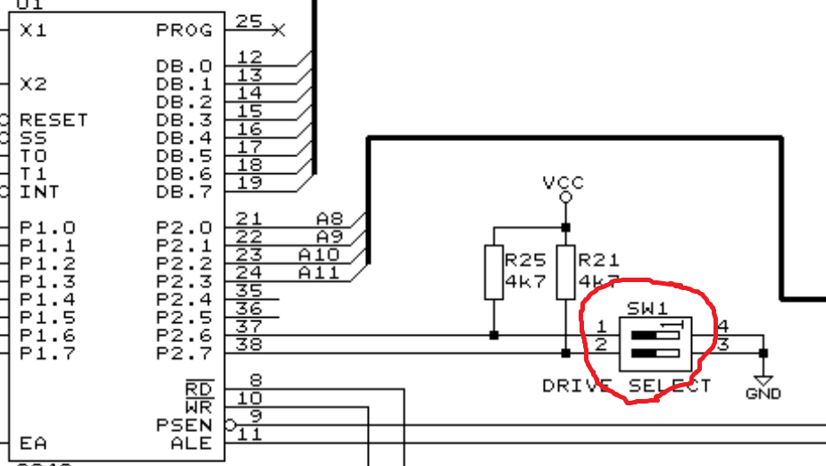

es wird NICHT am Kopierprogramm liegen!
Einfachster Test:
Schalte die auf D1,D2,D3,D4 und teste es mit nem DOS!
Wenn es immer auf D1 bleibt, bleibt nur der DriveSelect Schalter!
Lötstellen, oxydiert oder defekt.

Ich bin einen Schritt weiter:
Die Schalter sind im Handbuch missverständlich dargestellt, nicht das schwarze Quadrat sondern das weiße stellt den Schalter dar.
Außerdem müssen die Laufwerke hintereinander sein. es funktioniert nur die Kombi D1 und D2.
Ich hatte erst noch mal beide Schalter umgeschaltet (D4). Bei D2 und D3 kam Error 160 (LW nicht vorh.), bei D4 erst das "knurren" und dann Timeout.
Aber jetzt funktioniert es soweit.

Natürlich können neben einem Problem an den Laufwerks-ID-Schaltern auch Probleme vorliegen wie
- Pull-Up-Widerstand defekt
- kalte Lötstelle an den Pull-Up-Widerständen
- Leiterbahnen beschädigt
- I/O Ports am Chip defekt
- eine nicht originale Firmware
. natürlich darf man auch die Laufwerks-ID-Schalter hinten an der XF nicht mit denen der eingebauten Mechanik verwechseln (DS0-3)
