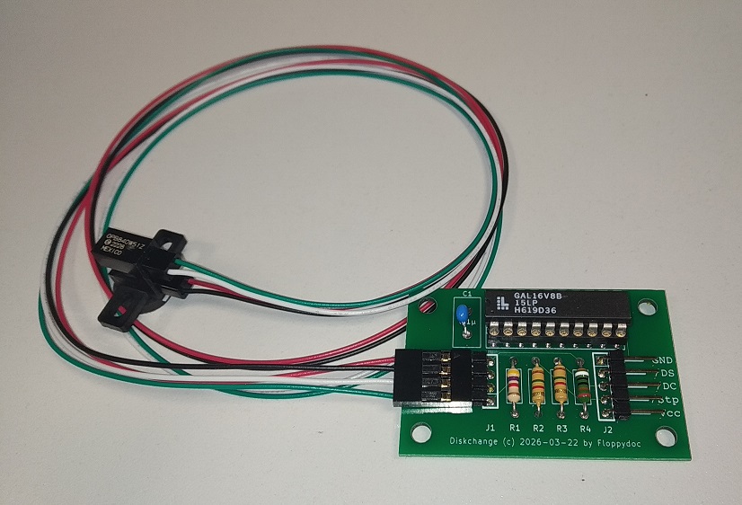

um Diskettenlaufwerke am HDI betreiben zu können muß das Laufwerk an PIN34 das DiskChange-Signal zur Verfügung stellen.
Die meisten 5,25" Laufwerke haben das Signal jedoch nicht.
Wer entsprechend Bedarf hat kann von mir eine kleine Platine bekommen, mit der sich ein 5,25" Laufwerk entsprechend aufrüsten lassen kann.
Die Aufrüstung erfordert sicher nicht nur handwerkliches Geschick zur Anbringung eines Sensors, der die Entnahme der Disk erkennt.
Es muß auch Platz auf der Mechanik sein, damit sich solch ein Sensor überhaupt anbringen läßt.
Hinzu kommt, daß die kleine Platine möglichst fest an der Mechanik untergebracht werden sollte.
Letztlich ist es erforderlich, im Laufwerk das Drive-Select Signal abzugreifen und zwar nach dem Jumper, mit dem DS0-3 ausgewählt wird.
Dann noch das Step-Signal. Und der Anschluß 34 muß zum Laufwerk hin getrennt sein, damit das DiskChange-Signal dort angebunden werden kann.
Als Sensor habe ich eine Gabellichtschranke vorgesehen, ein Schalter wäre auch möglich.
Ein Bild von der Platine stelle ich noch ein.

Die DiskChange Platine ist keine Lösung für die XF551.
Ich habe ja auch im ersten Beitrag geschrieben: "um Diskettenlaufwerke am HDI betreiben zu können ..."
Ich weiß nicht, ob bei der XF551 ein I/O Pin frei wäre, über den man eine DiskChange Erkennung realisieren könnte.
Darüber hinaus gibt es einen erheblichen Unterschied zwischen dem - ich nenne es mal industrielles DiskChange - und der Diskettenwechselerkennung in der 1050, der Speedy-XF und der Floppy 2000.
Bei der 1050, der Speedy-XF und der Floppy 2000 wird lediglich ein Schalterzustand überprüft.
Das reicht auch bei diesen Laufwerken, da hier nicht mehrere Laufwerksmechaniken auf dem Bus hängen.
Beim HDI können bis zu 4 Laufwerke angeschlossen sein und deshalb MUß jedes Laufwerk einzeln und selbstständig den Diskettenwechsel überwachen und melden können.
Das "industrielle" DiskChange besteht aus einem laufwerksinternen RS-Flipflop.
Eine Entnahme der Disk setzt das Signal.
Ein Step des Steppermotors setzt das Signal zurück, wenn das Step-Signal für dieses Laufwerk galt und eine Disk einliegt.
Das DiskChange-Signal (low-aktiv open collector) ist nur bei selektiertem Laufwerk auf dem Bus aktiv.
So, ich hoffe das ist jetzt etwas klarer.
