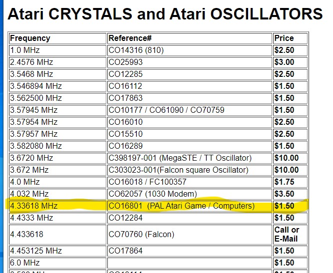

Beim Stöbern in den (leider nicht sehr übersichtlichen) Listen auf best-electronics bin ich auf einen Fehler gestoßen:
Der Quarz CO16801 ist der Y2 Quarz in den XL und XE und für die PAL-Farbträgerfrequenz.
Diese beträgt aber 4,433618 MHz und nicht 4,33618 MHz
Habe das extra nochmal in allen mäglichen Service-Manuals und Schaltplänen nachgelesen.
