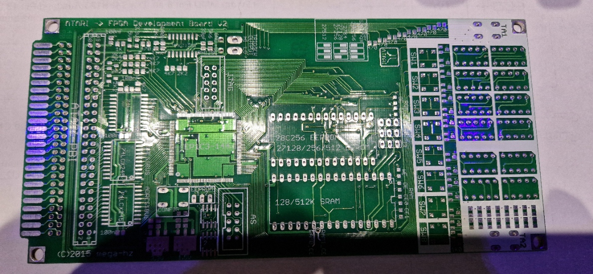

für genau sowas hatte ich früher mal die große Debug-PCB entwickelt!
Sie hat gleich 2 Register: einmal eine einstellbare Debug-Anzeige mit 6 7Segment-Anzeigen und das gleiche nochmal aber für einen Trigger-Impuls. ein LS123 zum verlängern des "Freezer-Button-Signal" ist auch bereits drauf!
Ausserdem ist ein 32K EEPROM und Ein Flash/SRAM drauf, um z.b. OSse oder sonstwas einblenden zu können.
Im VHDL sind aber noch kleine Bugs drin, die ich nicht fixen kann.
@HIAS: do you remember? ;-)
Es gab auch mal einen Artikel -wohl im alten Forum, 2015 - davon.
Ich finde ihn jedoch gerade nicht.
Was aber auch interessant damit ist:
Man kann auf eine Adresse "lauschen" und wenn auf diese zugegriffen wird, wird das RAM an dieser Stelle ausgeblendet und ein vorher eingestellter Wert per Hardware eingblendet!
Ideal um Leben.Zähler festzusetzen :-)

mega-hz hat geschrieben:
28.05.2026 23:45
Ja, ich erinnere mich, kann mich aber nicht dran erinnern ob Du das mit der Freezer-Integration hinbekommen hattest.
Da ist das Timing wichtig, wie geschrieben zuerst Button drücken, dann NMI auslösen und dann nach einiger Zeit Button loslassen.
Wenn Du den NMI zu früh auslöst (trigger direkt an ANTIC) geht der Button-Press ins Leere.
so long,
Hias

Verfasst: 29.05.2026 23:49
von mega-hz
richtig ausprobiert konnte ich das nicht.
NMI hatte ich auch nicht auf dem Schirm, da es noch andere Probleme gab.
Ein ganz blödes war die versehentliche invertierung vom REF Signal...
Hat Jahre gedauert, bis ich das mal endeckt hatte.
Danach funktionierte auch das einblenden von OS-ROMs usw. ohne große Probleme.
