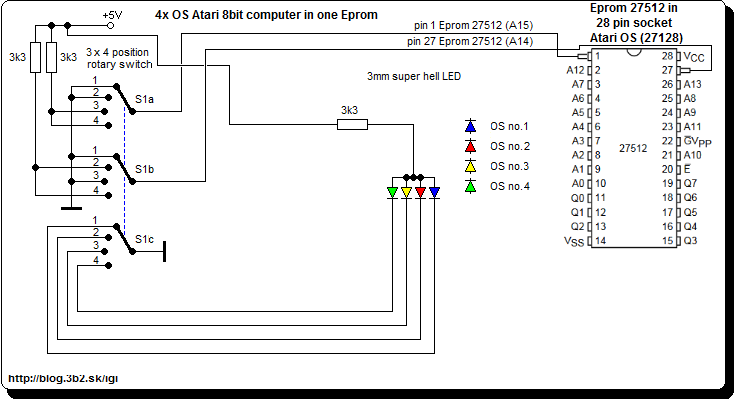

Ich habe diese Seite wiedergefunden: 4 x OS computer Atari 600XL, 800XL, 800XE, 130XE, 65XE.. Dabei scheint es sich um eine Slowakische "Veröffentlichung" zu handeln - jedenfalls nach GOOGLE Translate! Ich habe die "Karre bislang auf der Meinung festgefahren", daß ich eine Umschaltung nur übet zwei einfache "ein-Aus" Schalter erreiche, dh. 2xUm Schalter ermöglichen eine LED Anzeige. Eine Umschaltung kann man nach dieser Veröffentlichung also auch. Soche Schalter sind mir aber nur als Drehschalter bekannt und dann gibts da 1x12, 2x6, 3x4 und 4x3. der Letzterer ist in dieser Auflistung wohl 4 Positionen bei 3 Wege, der hier gebraucht wird. Der IC, den die Slowaken da wohl eingeplant haben für die LED Anzeige, ist wohl Perlen vor die Säue geworfen - mit dem 3. Schaltweg geht es ja wohl auch ohne IC:
Bild 6 - Schematik 4 LED ohne zus IC.png (32.98 KiB) 37799 mal betrachtet

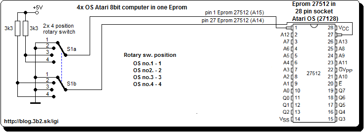

Die von Dir empfohlenen Codierschalter erfüllen den Zweck hierfür nicht wirklich
nach meinem Kenntnisstand müßte der kleine Drehschalter den Zweck bestens erfüllen, da er wie folgt schaltet (messe ich aber gerne noch mal nach):
0: 00
1: 01
2: 10
3: 11
Er erzeugt also genau die benötigten Bitmuster für die EPROM-Umschaltung.

Also der Schalter hat 12 Rastungen. Somit wiederholt sich der Schaltzyklus nach jeder 4. Position.
So wie hier im Bild zu sehen ist die Belegung. (Habe es nachgemessen):
Das ist leider nicht ganz so wie gewünscht. Ich hätte gerne nur 4 Positionen und nicht die 4 Positionen drei mal. Aber gut, geht trotzdem.
Es lässt sich mit dem Schalter also die im ersten Beitrag gezeigte Schaltung genau umsetzen.
